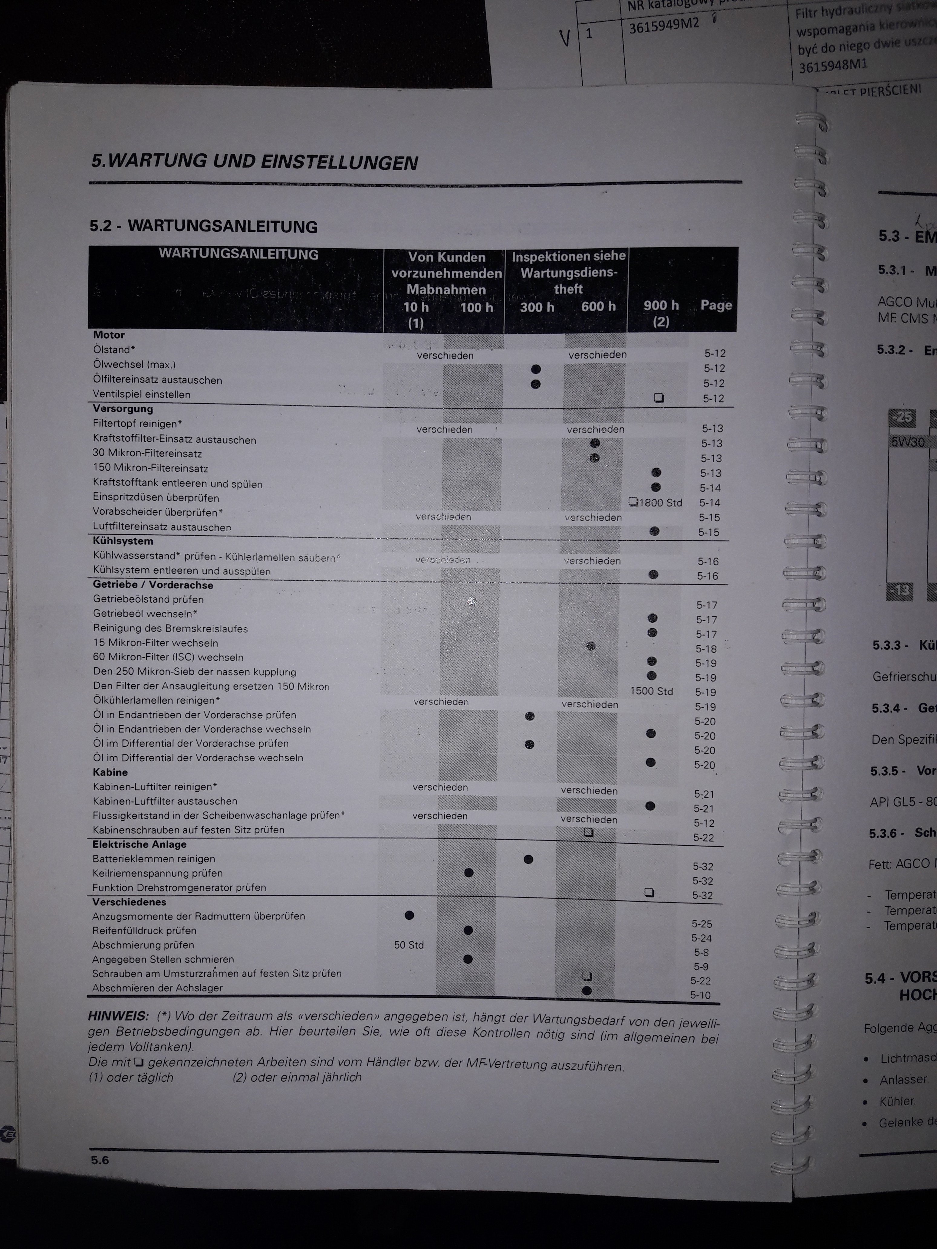

Zgadza sie. A nie masz nigdzie dilera Claasa wysla kurierem za pobraniem bez problemu byle tylko wiedziec jaki filtr czy co sie tam chce. A to w serii 62xx skrzynia co 900 robotogodzin?

Tu masz co ile i jak. W silniku juz po 200  zmienialem a nie 300 bo nowka to nie jest. Ogólnie to jak sie da to silnik bedzie leciał co rok a jak bym robil duzo więcej godzin to i częściej. Jakos nie przemawia do mnie taki długi okres co wymiany w szczególności ze silnik dostaje w dupe przy kosiarce.

a no możne ze względu na dyna shift częściej olej zmieniasz u mnie skrzynia przewidywana jest na 1200 mtg od wymiany do wymiany filtr któryś jest co 400 chyba rewersu ale to musiał bym w literaturę zajrzeć.
