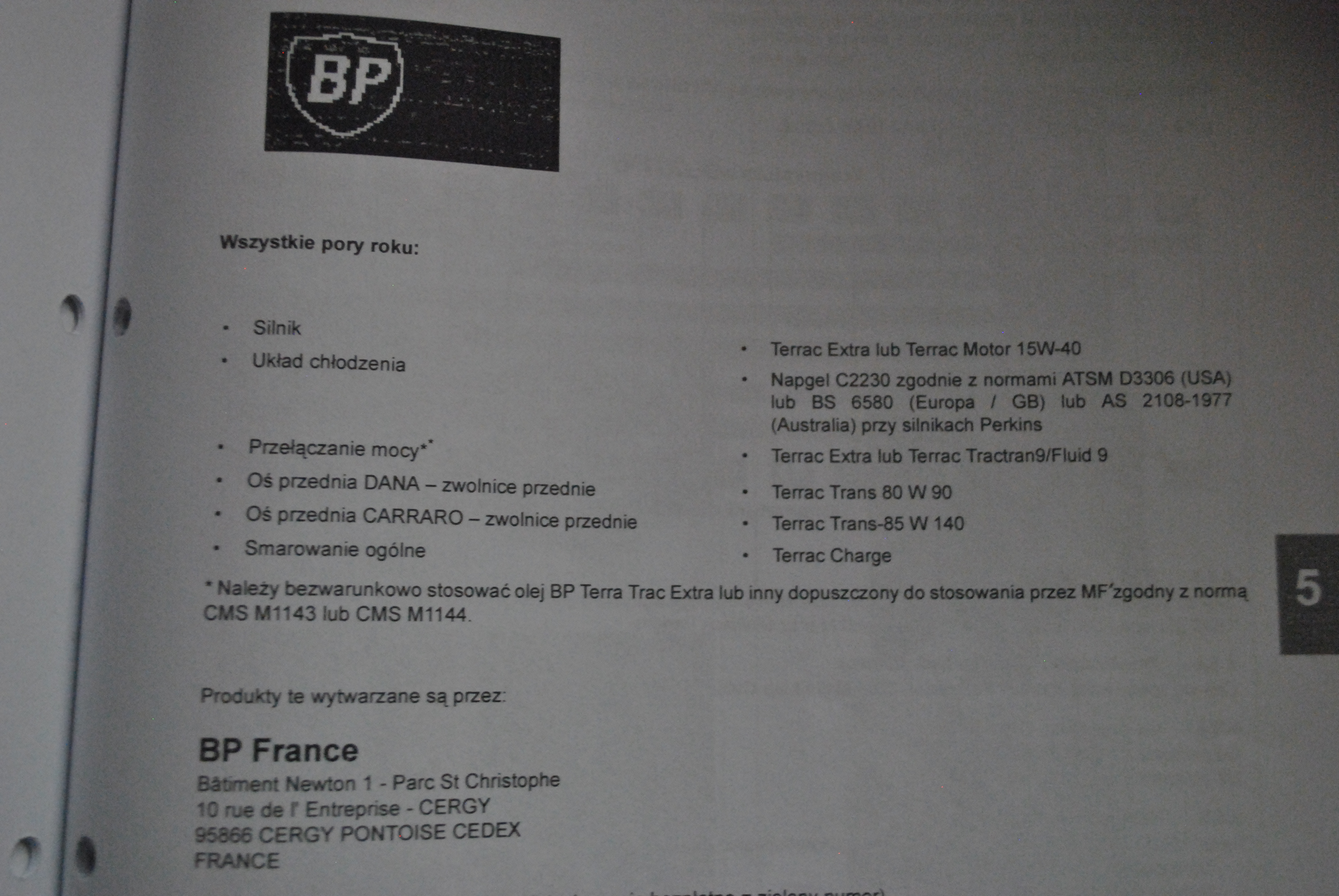

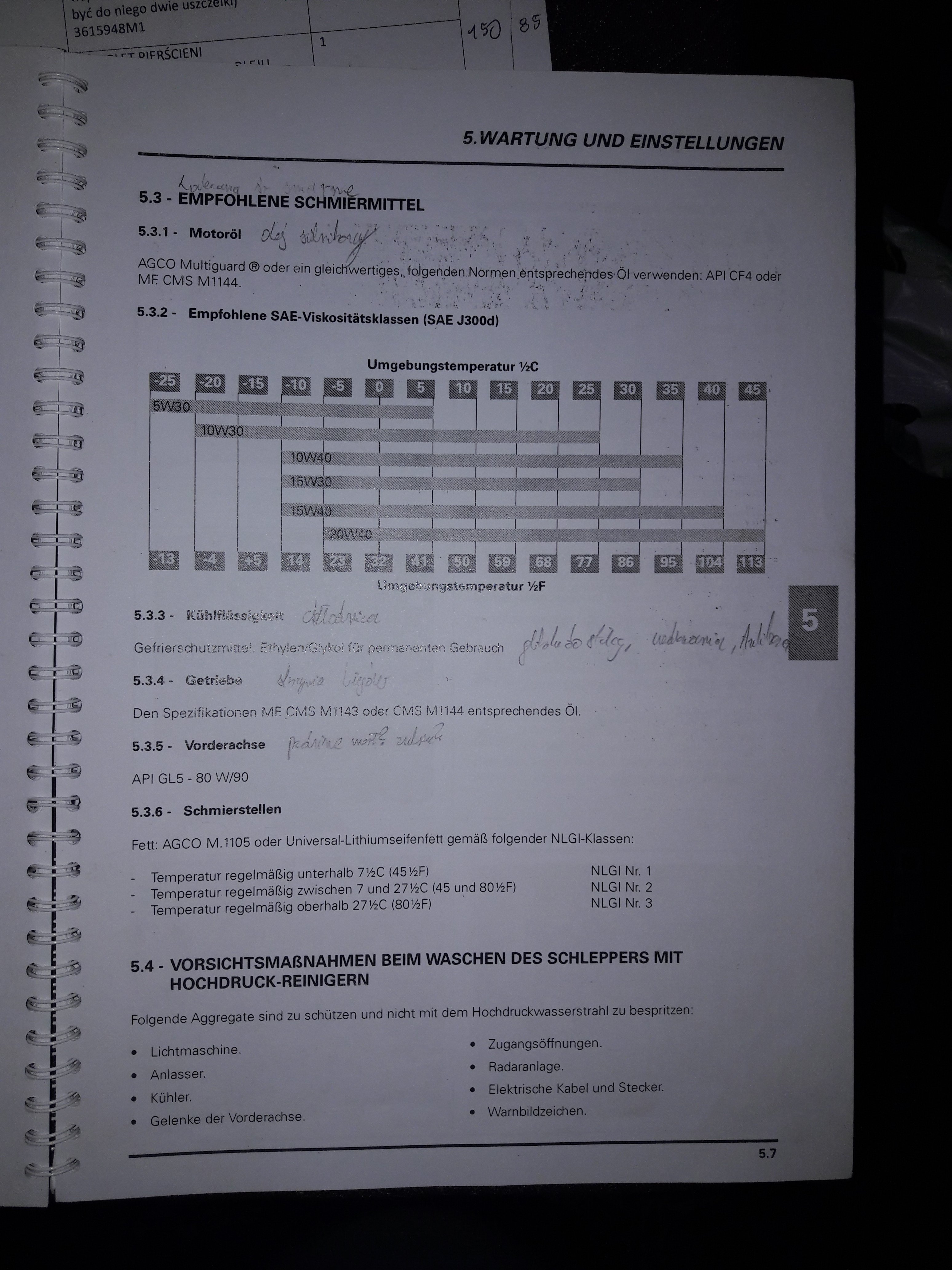

Zgadza się co do filtrów w 5400 jest też tyle. A co do filtrów nie trzeba było Donaldsona czy class wydaje mi się że są przystępne cenowo i jakościowe. Ten duży pucha z donalda 180-210 a classa 260 reversu z claasa 100 i wspomaganie/hamulce 130 claasa. Olej pytałem u korbanka to tą ilość sprzedali by po 18 zł za litr Hydral fuscha 10w40 mc a ten to w najdroższym sklepie zawołali 19 zł za litr. U nas mf dostanie olej AgrishiftGA12 z claasa wyszedł po 16zł za litr normy mf spełnia a suma sumarą skrzynia tu i tu jest taka sama. a co do silnika to producent raczej zaleca lac 15w40 przynajmniej tak instrukcja podaje.
Zgadza się a teorii januszowa nie szerze. skoro zarzucasz mi to pokaż mi proszę gdzie w instrukcji napisane jest  żeby lać olej fusch. Uważam ze to dobry olej i nie krytykuje tego. a Producent wręcz zaleca oleje BP.
osobiście proponował bym nabyć polska instrukcje obsługi na ale drogo kolo 70 zł z dostawą.
Sam temat oleji przerabiałem kilka tygodni wstecz a zatankować skrzynie to już niebagatelny wydatek dlatego rozważałem różne oleje (oczywiści zgodne z normą MF CMS) Temat filtrów też za niemal to samo rozbieżność cenowa jest stówkę a nawet i więcej na tym samym. Przecież każdy leje co chce wiadomo znam adeptów co maja spore dochody poza rolnicze i  stać na fuscha a do mf 3080 do skrzyni zwykły agrol U tankują.

Po co mi Polska instrukcja jak umiem niemiecki i ma na to wywalone ale bardziej bym wolał miec ją po angielsku. A leje oleje takie jake według metek jakie miałem w ciągnikiu wcześniej zalane przez poprzedniego właściciela w Niemczech.  Nawet nie idzie nigdzie kupic u mnie w okolicy olejów BP. Nawet jak pytałem sie Korbanka o serwis olejowy to gadali ze oni Fusch leja.  Ma byc zalane dobrymi produktami i pracować bez awari i przynosić kasę. Bo tak to dla frajdy bym ciągnika nie trzymał.
