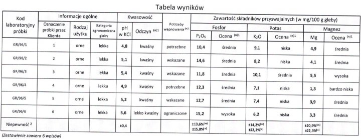

Badanie gleby
Zastosowano wapno węglanowe dolomitowe w ilości ok 5t/ha
Próbki nr 1 z tabeli 1 odpowiada próbce nr 1 z tabeli 2
Próbki nr 2 i 3 z tabeli 1 odpowiadają próbce nr 2 z tabeli 2
Próbka nr 4 z tabeli 1 odpowiada próbce nr 4 z tabeli 2
Próbka nr 5 z tabeli 1 odpowiada próbce nr 3 z tabeli 2
Próbka nr 6 z tabeli 1 odpowiada próbkom nr 5 i 6 z tabeli 2, z tym że próbka nr 6 z tabeli 2 była pobrana z obszaru, który nie był wapnowany, a nawożony obornikiem pod ziemniaki.
Kolego dlaczego kategoria agronomiczna gleby uległa zmianie? Ty im to podawałeś czy oni sami sobie ustalili? Oni tam mają opracowane inne wyceny w zależności  rodzaju gleby i teraz te wynik ciężko porównać. Kolejny raz jak będziesz powtarzał próby z jednego pola pilnuj aby zawsze podawać to samo np. zawsze gleba lekka czy ciężka, aby tego nie zmieniać. Bo niby gleba tez może ulec zmianie ale na pewno nie stało się to prze jeden cz 4 lata.
