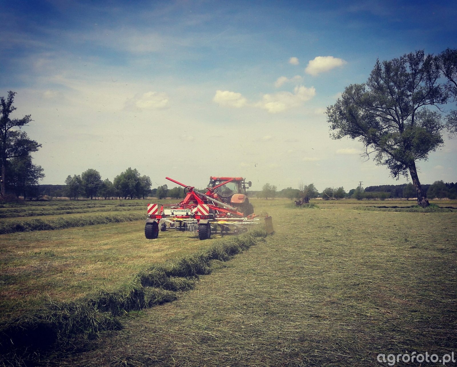

Pierwszy sezon zgrabiarki za nami a następny przed nami. Do wszystkich którzy stoją przed wyborem zgrabiarki. Centralny czy boczny pokos ? Jeżeli macie pastwiska które kosicie w celu pielęgnacji i to zbieracie, Jeśli macie niskie trawy na łąkach lub zgrabiacie pod sieczkarnie dobrym wyborem bedzie zgrabiarka z bocznym pokosem. Jeśli zaś zgrabiacie pod prase lub przyczepe i macie wysokie trawy na łąkach typowo koszonych na na pasze wybierzcie zgrabiarke z pokosem centralnym . Zgrabiarki gwiazdowe z pokosem bocznym są bardziej uniwersalne . Z tą na zdjęciu pracuje przy prędkości 12-14 km/h.

Do prasy i przyczepy te warkocze najgorsze po bocznym odkładaniu, zresztą widać to nawet tutaj na zdjęciu, dopoki trawa młoda to fajnie, jak trafi się chwast lub coś dłuższego to katorga
Tutaj warkoczów nie ma . Pierwsza gwiazda dosłownie wrzuca mase na pas pracy drugiej przy zalecanych obrotach WOM . Katorga to była jak łąki kosiłem końcem maja bo mega mokro było i wjechać się nie dało i grabiłem pająkiem . Tam masa jest zsuwana z gwiazdy do gwiazdy . Właśnie tam tworzy się opisywany przez Ciebie warkocz . Niekiedy miałem tak, że zatrzymałem się do wyrzucenia beli a mase ciągnęło aż sprzed ciagnika . A teraz praca o wiele wydajniejsza . Grubsze wałki a praca przy prasowaniu dużo szybsza, ciągnik mniej dostaje no i prasa również 😊 Wesołych świąt !
To nie jest taki warkocz jak po 7-demce ale jest, mój wujek ma kuhna 2 gwiazdy do boku i jak się trafi działka gdzie jest dłuższa trawa to po jego zgrabiarce potrafi przyczepę przypchać przy 5km/h, a po krone swadro do środka na tej samej działce 15km i nic się nie przypcha
No chyba że to ten kuhn tak po prostu ma że kręci takie dziwne warkocze
