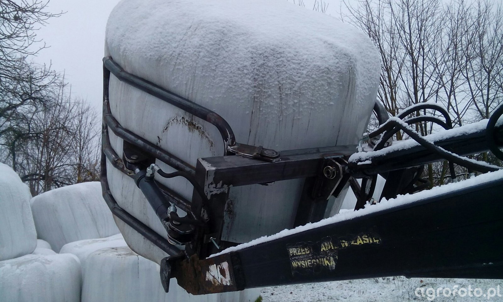

nikolas29 503 Opublikowano 14 Stycznia 2018 Czemu na ✌. Nie będziesz z tego zadowolony Odnośnik do komentarza https://www.agrofoto.pl/forum/gallery/image/716686-chwytak-do-bel/#findComment-2248406
PrezeS92 25 Opublikowano 14 Stycznia 2018 Użytkowałem kilka lat taki chwytak i byłem zadowolony a to chwytak dla kolegi osobiście mam inny. Odnośnik do komentarza https://www.agrofoto.pl/forum/gallery/image/716686-chwytak-do-bel/#findComment-2248485
nikolas29 503 Opublikowano 14 Stycznia 2018 na 1 siłownik jest lepszy,..taki masz? robisz takie sam? Odnośnik do komentarza https://www.agrofoto.pl/forum/gallery/image/716686-chwytak-do-bel/#findComment-2248592
PrezeS92 25 Opublikowano 15 Stycznia 2018 Robię sam ten już 3 mojej produkcji a polecam na dwa tylko wypychanie od środka ramki przejrzyj galerie i zobacz sobie jaki mam przy zetorze. Odnośnik do komentarza https://www.agrofoto.pl/forum/gallery/image/716686-chwytak-do-bel/#findComment-2249471
Mikruss 537 Opublikowano 15 Stycznia 2018 Na 2 czy 1 żadna roznica byle tlok byl z tylu a nie po bokach. Ps. Taki chwytak zaloz do ciagnika o mocnej hydraulice albo ladowarki to go zegnie w pol bo taka ramka z rury kwadratowej jest nic nie warta. Wiem bo sam taki mialem i szybko sie pozbylem. Odnośnik do komentarza https://www.agrofoto.pl/forum/gallery/image/716686-chwytak-do-bel/#findComment-2249486
AlaCapone 5016 Opublikowano 26 Stycznia 2018 Jeden siłownik jest dużo wygodniejszy i powinien znajdować się nie po bokach tylko schowany z tyłu, aby nie przeszkadzał. Odnośnik do komentarza https://www.agrofoto.pl/forum/gallery/image/716686-chwytak-do-bel/#findComment-2256339
Mikruss 537 Opublikowano 26 Stycznia 2018 A czemu jeden bedzie wygodniejszy od 2 z tylu? Odnośnik do komentarza https://www.agrofoto.pl/forum/gallery/image/716686-chwytak-do-bel/#findComment-2256415
AlaCapone 5016 Opublikowano 28 Stycznia 2018 Dlatego, że ramiona chwytaka są pływające i ułatwiają manewrowanie i wyjeżdżanie oraz dużo mniej elementów podczas budowy. Odnośnik do komentarza https://www.agrofoto.pl/forum/gallery/image/716686-chwytak-do-bel/#findComment-2257563
