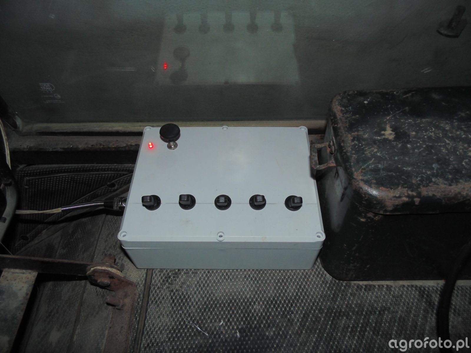

Pomysł i wykonanie własne ;)
marcin330 10 Opublikowano 12 Stycznia 2018 Jakie Elektrozawory zakładałeś?? Odnośnik do komentarza https://www.agrofoto.pl/forum/gallery/image/716601-sterownik-elektrozaworow/#findComment-2247362
bialyYouTube001 44 Opublikowano 12 Stycznia 2018 http://allegro.pl/elektrozawor-12v-3-4-cala-zawor-cewka-silownik-i6328546682.html?fromVariant=6952245839 Takie Odnośnik do komentarza https://www.agrofoto.pl/forum/gallery/image/716601-sterownik-elektrozaworow/#findComment-2247392
marcin330 10 Opublikowano 12 Stycznia 2018 Dzięki a zrobił byś zdj jak to wygląda przy opryskiwaczu? Odnośnik do komentarza https://www.agrofoto.pl/forum/gallery/image/716601-sterownik-elektrozaworow/#findComment-2247400
bialyYouTube001 44 Opublikowano 12 Stycznia 2018 Zrobię jak zamontuje bo teraz jest zimno i twarde przewody Odnośnik do komentarza https://www.agrofoto.pl/forum/gallery/image/716601-sterownik-elektrozaworow/#findComment-2247485
marcin330 10 Opublikowano 12 Stycznia 2018 Ok bo tez mysle w swoim cos takiego zalozyc bo z zetora troche zle sie wychylać Odnośnik do komentarza https://www.agrofoto.pl/forum/gallery/image/716601-sterownik-elektrozaworow/#findComment-2247567
marcinn998 17 Opublikowano 13 Stycznia 2018 Powiedz mi skad wziałes złaczki na ten elektrozawór? Mam takie same dałem 43.2zł za 4szt na aliexpres jak by ktos szukał Odnośnik do komentarza https://www.agrofoto.pl/forum/gallery/image/716601-sterownik-elektrozaworow/#findComment-2248050
margoo78 543 Opublikowano 13 Stycznia 2018 Trochę kiszka, bo potrzebny jest zawór, który bez napięcia jest otwarty. Ten, jak pisze w aukcji może być załączony max 1 godzinę, bo mocno się grzeje i może się spalić. A żeby pryskać musisz mieć podane nap. na wszystkie zawory i jeszcze wymagany poziomy montaż. Odnośnik do komentarza https://www.agrofoto.pl/forum/gallery/image/716601-sterownik-elektrozaworow/#findComment-2248132
ene 1 Opublikowano 14 Stycznia 2018 Kolego marcinn998 podeślij namiar na aliexpresowe zawory. Był bym zainteresowany Odnośnik do komentarza https://www.agrofoto.pl/forum/gallery/image/716601-sterownik-elektrozaworow/#findComment-2248349
bialyYouTube001 44 Opublikowano 15 Stycznia 2018 marcinn998: Złączki kupiłem w hydraulicznym sklepie z gwintem 3/4 i wyjściem na przewód 1/2 margoo78: Montaż poziomy to nie problem, mi wystarczą takie ponieważ beczke 600l nie pryskam dłużej niż pół godziny więc do kolejnego pryskania zawory ostygną Odnośnik do komentarza https://www.agrofoto.pl/forum/gallery/image/716601-sterownik-elektrozaworow/#findComment-2249239
AlaCapone 5016 Opublikowano 26 Stycznia 2018 Pewnie, jak zawsze chodzi o koszty, ale te pseudo elektrozawory są mierne, lepiej kupić już z prawdziwego zdarzenia. Te co najwyżej do wody w kranie. Jak napisał, że wytrzyma 1 godzinę to w realu wytrzyma zapewne pół godziny. Ile takich powtórzeń wytrzyma - zobaczymy. Odnośnik do komentarza https://www.agrofoto.pl/forum/gallery/image/716601-sterownik-elektrozaworow/#findComment-2256310
