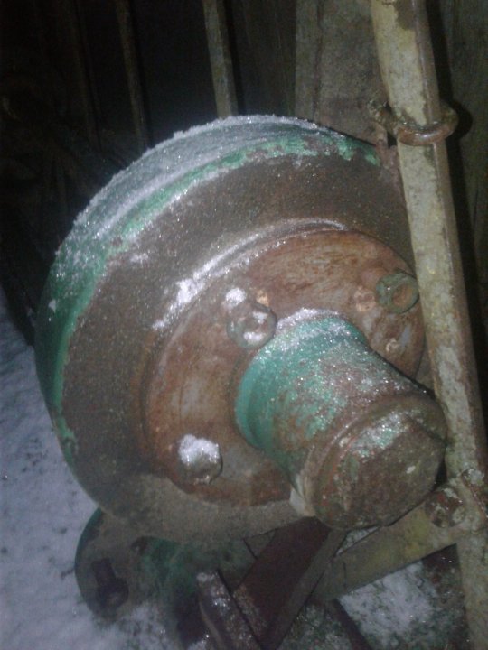

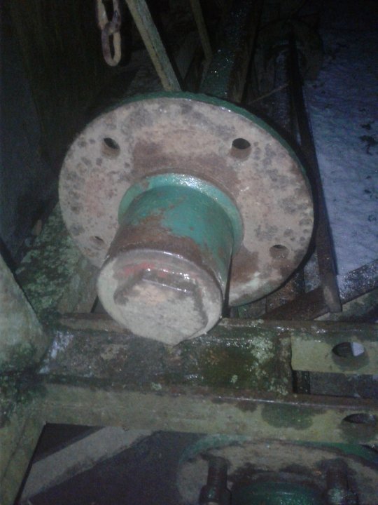

Może ktoś miałby taki bęben bądź całą oś?
Piotruniu25 3829 Opublikowano 19 Grudnia 2017 Jeśli to przyczepa Jugosłowianka to ciężko będzie dostać taką piastę nową. Odnośnik do komentarza https://www.agrofoto.pl/forum/gallery/image/714950-urwane-kolo/#findComment-2234934
raffx89 2 Opublikowano 19 Grudnia 2017 Nie wiem jakiej to produkcji ale w dowodzie jest medgidia rpv czy jakoś tak...o nowej to nawet nie myślę oczywiście używana może komuś zalega i chce sprzedac Odnośnik do komentarza https://www.agrofoto.pl/forum/gallery/image/714950-urwane-kolo/#findComment-2234953
timo 824 Opublikowano 20 Grudnia 2017 Firma RPV istniała jeszcze całkiem niedawno (na pewno były to już lata dwutysięczne) i nawet był w Polsce importer tych przyczep (swego czasu sprowadzał je Agromet Motoimport, później chyba jakaś inna firma). Nie wiem jak teraz, ale może jest tak nadal, to i części powinny być do zdobycia. Zacząłbym poszukiwania od Motoimportu. A jak nie znajdziesz, to może prościej, taniej i szybciej będzie założyć oś od innej przyczepy albo np. od rozrzutnika 3,5-tonowego. Odnośnik do komentarza https://www.agrofoto.pl/forum/gallery/image/714950-urwane-kolo/#findComment-2235628
raffx89 2 Opublikowano 20 Grudnia 2017 No rozglądam się też za osią właśnie z rozrzutnik, z tym ze trzeba by trochu porzezbić bo na osi jest mocowanie tloczyska do kiprowania ale ogarnie sie Odnośnik do komentarza https://www.agrofoto.pl/forum/gallery/image/714950-urwane-kolo/#findComment-2235629
zbyszekbrzuze 299 Opublikowano 21 Grudnia 2017 Jeździło się bez pokrywy łożyska, zatarło i rozsadziło... Odnośnik do komentarza https://www.agrofoto.pl/forum/gallery/image/714950-urwane-kolo/#findComment-2235650
robert1004t 39 Opublikowano 21 Grudnia 2017 kolega kupił taka przyczepe z rozwalonymi piastami to podpasował piasty z prasy fortschritt K-442 razem z kołami balonowymi i tylko łożyska w sklepie rolniczym mu dopasowali te wieksze, bo mniejsze podobno zostały te z prasy. Odnośnik do komentarza https://www.agrofoto.pl/forum/gallery/image/714950-urwane-kolo/#findComment-2235821
Gość Opublikowano 21 Grudnia 2017 (edytowane) Kolego dekiel piasty to był wciskany czy wkręcany bo chyba mam coś podobnego tylko nie wiem jakiej średnicy masz otwór w feldze na piastę. Edytowane 21 Grudnia 2017 przez PRIMO Odnośnik do komentarza https://www.agrofoto.pl/forum/gallery/image/714950-urwane-kolo/#findComment-2235846
czesio200 3401 Opublikowano 5 Stycznia 2018 ja mam takie koło kompletne, ale piasty nie mam... jak nic nie znajdziesz to może lepiej same piasty wsadzić od rozrzutnika z kołami balonowymi, a oś zostawić na miescu? Odnośnik do komentarza https://www.agrofoto.pl/forum/gallery/image/714950-urwane-kolo/#findComment-2242443
strobik 0 Opublikowano 19 Września 2018 Witam kolego raffx89 jak zakończyła się sprawa z tą piastą? Mam identyczny problem i poszukuję takiej piasty - możesz podpowiedzieć czy udało się coś znaleźć i gdzie? Kolego robert1004t czy możesz coś więcej napisać o tej zmianie z prasy K422. Znalazłem kilka ogłoszeń o części do takiej prasy, ale nie wiem czy mam szukać razem z kołami czy uda się założyć z powrotem moje koła (mam nowe opony) i jak z hamulcami? Bębny też do przełożenia? Z góry dziękuje za odpowiedzi. Odnośnik do komentarza https://www.agrofoto.pl/forum/gallery/image/714950-urwane-kolo/#findComment-2374146
robert1004t 39 Opublikowano 19 Września 2018 Mój kolega nie potrzebował hamulców, więc założył same piasty bez bębnów. Co do rozstawu kół to nie mam pojęcia, trzeba mierzyć. Z tego co mówił to piasta z prasy jest krótsza, ale dotoczył jakąś podkładkę dystansowa, łożysko chyba to większe musiał kupić z inna średnica wewnątrz i wszystko śmiga :) Odnośnik do komentarza https://www.agrofoto.pl/forum/gallery/image/714950-urwane-kolo/#findComment-2374172
