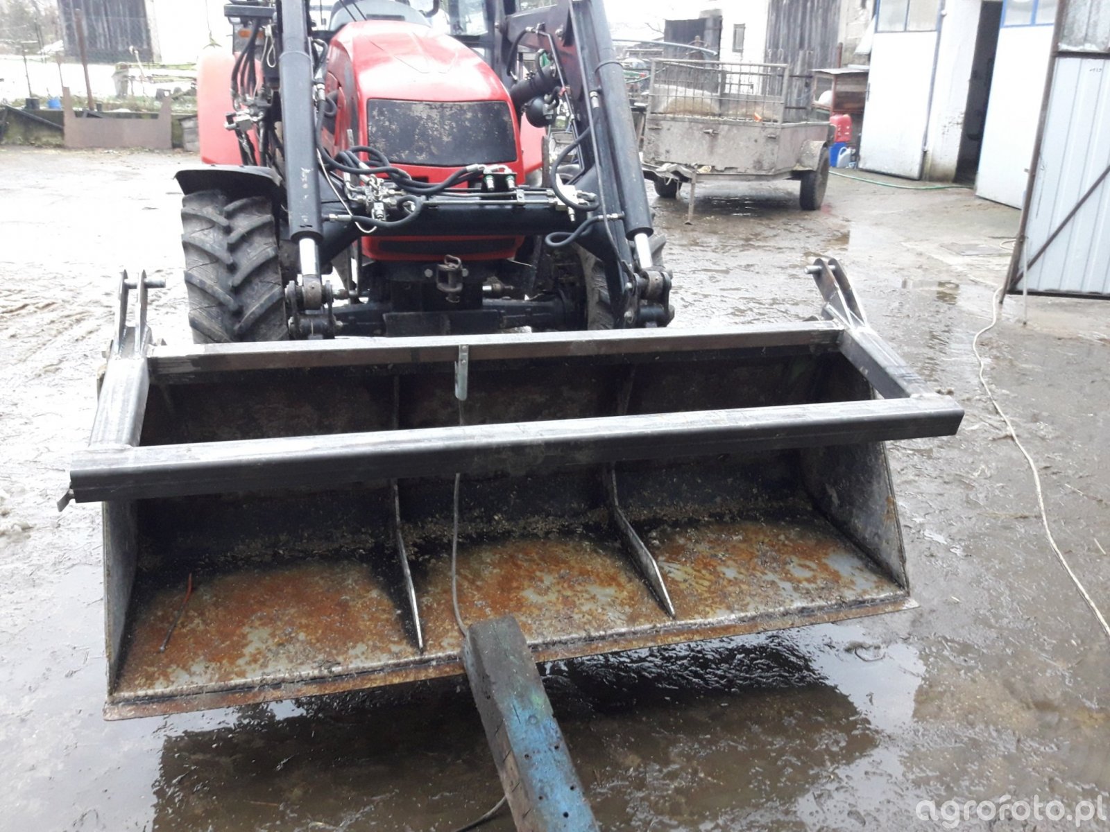

Powoli nabiera kształtów.
Gość marekfarmer Opublikowano 16 Grudnia 2017 Kute zęby dajesz czy toczone Odnośnik do komentarza https://www.agrofoto.pl/forum/gallery/image/714694-lyzko-krokodyl/#findComment-2233120
soltys48 21717 Opublikowano 16 Grudnia 2017 w toczone jeszcze ktoś się bawi? Odnośnik do komentarza https://www.agrofoto.pl/forum/gallery/image/714694-lyzko-krokodyl/#findComment-2233122
Grabos1981 804 Opublikowano 16 Grudnia 2017 kute. czekam już 2 tyg. jak do poniedziałku nie przyjadą do rezygnuje i zamówię u innego sprzedawcy. Odnośnik do komentarza https://www.agrofoto.pl/forum/gallery/image/714694-lyzko-krokodyl/#findComment-2233127
Rolnik7343 5863 Opublikowano 16 Grudnia 2017 Siłowniki z tyłu łyżki ? Odnośnik do komentarza https://www.agrofoto.pl/forum/gallery/image/714694-lyzko-krokodyl/#findComment-2233129
soltys48 21717 Opublikowano 16 Grudnia 2017 święta idą to i przesyłki z opóźnieniem przychodzą Odnośnik do komentarza https://www.agrofoto.pl/forum/gallery/image/714694-lyzko-krokodyl/#findComment-2233130
Grabos1981 804 Opublikowano 16 Grudnia 2017 tak z tyłu. Odnośnik do komentarza https://www.agrofoto.pl/forum/gallery/image/714694-lyzko-krokodyl/#findComment-2233133
radekz200 10167 Opublikowano 16 Grudnia 2017 tez mam przerabianego z lyzki I zaluje ze nie wzialem nowego Odnośnik do komentarza https://www.agrofoto.pl/forum/gallery/image/714694-lyzko-krokodyl/#findComment-2233205
krzysio22 1084 Opublikowano 16 Grudnia 2017 Za szeroki jest, optymalny według mnie to 1.8m Odnośnik do komentarza https://www.agrofoto.pl/forum/gallery/image/714694-lyzko-krokodyl/#findComment-2233221
Mikruss 537 Opublikowano 16 Grudnia 2017 Ja mam przy ladowarce 2.35 m szeroki a ladowarka ma udzwig 3.4 tony i w zbitym oborniku ma co robic a ttl czesto podnosi. Za duzy do tego ciagniczka... Odnośnik do komentarza https://www.agrofoto.pl/forum/gallery/image/714694-lyzko-krokodyl/#findComment-2233228
Rolnik7343 5863 Opublikowano 16 Grudnia 2017 1 godzinę temu, radekz200 napisał: tez mam przerabianego z lyzki I zaluje ze nie wzialem nowego dlaczego ? pytam bo też od jakiegoś czasu planuje dorobić krokodyla do łyżki w zimowe wieczory żeby było co pogrzebać Odnośnik do komentarza https://www.agrofoto.pl/forum/gallery/image/714694-lyzko-krokodyl/#findComment-2233268
Grabos1981 804 Opublikowano 16 Grudnia 2017 on nie będzie za duży. pomimo tego że jest szeroki to ma połowę głębokości tego co fabryczny tej szerokości. według mnie jest szyty na miarę ciągnika i wiem co mówię. ja nie chcę brać w niego 1.5t obornika tylko żeby było wygodnie od ścian wybierać Odnośnik do komentarza https://www.agrofoto.pl/forum/gallery/image/714694-lyzko-krokodyl/#findComment-2233281
radekz200 10167 Opublikowano 16 Grudnia 2017 pekla mi juz blacha w lyszce, bo nie jest przystosowana do takich ciezarow Odnośnik do komentarza https://www.agrofoto.pl/forum/gallery/image/714694-lyzko-krokodyl/#findComment-2233299
Mikruss 537 Opublikowano 16 Grudnia 2017 Moja lyzka ma fabrycznie tylko 1 m3 ..... Odnośnik do komentarza https://www.agrofoto.pl/forum/gallery/image/714694-lyzko-krokodyl/#findComment-2233318
Grabos1981 804 Opublikowano 16 Grudnia 2017 A ta niecałe 0.5m3 Odnośnik do komentarza https://www.agrofoto.pl/forum/gallery/image/714694-lyzko-krokodyl/#findComment-2233325
