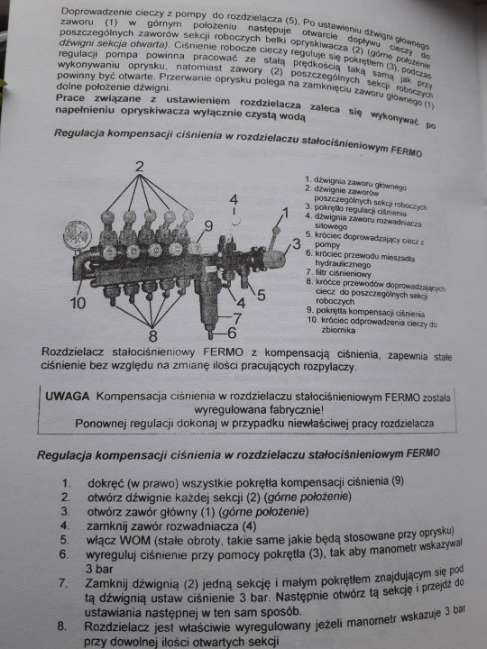

GRZES1545 11179 Opublikowano 27 Marca 2018 Zyła powiedz mi do czego służą te zielone pokrętła przy sekcjach? w instrukcji mam jakiś inny rozdzielacz a nie chcę go rozkalibrować. Odnośnik do komentarza https://www.agrofoto.pl/forum/gallery/image/710704-ursus-c-330-biardzki/#findComment-2297280
ZYLA 795 Opublikowano 27 Marca 2018 To jest właśnie rozdzielacz stało-ciśnieniowy. Pokrętła służą do ustawienia rownego ciśnienia na kazedej sekcji, tak by niezależnie od zamknięcia jednej, dwóch czy trzech sekcji na pozostałych było to samo ciśnienie. Fabrycznie ustawiają chyba na 3 bar Odnośnik do komentarza https://www.agrofoto.pl/forum/gallery/image/710704-ursus-c-330-biardzki/#findComment-2297282
GRZES1545 11179 Opublikowano 28 Marca 2018 Czyli jak to rozkalibrujesz to potem trzeba zegar pod każdą sekcję podłaczać żeby złapać to samo ciśnienie na każdej? Odnośnik do komentarza https://www.agrofoto.pl/forum/gallery/image/710704-ursus-c-330-biardzki/#findComment-2298119
ZYLA 795 Opublikowano 28 Marca 2018 Niee. Z tego co pamiętam zamyka się wszystkie i wpierw ustawia się na jednej sekcji odkrecajac korek, potem na drugiej i kejenych. Wieczorem wrzucę skan instrukcji by nie namącić. Odnośnik do komentarza https://www.agrofoto.pl/forum/gallery/image/710704-ursus-c-330-biardzki/#findComment-2298142
GRZES1545 11179 Opublikowano 28 Marca 2018 Dzięki wielkie czekam na skan Odnośnik do komentarza https://www.agrofoto.pl/forum/gallery/image/710704-ursus-c-330-biardzki/#findComment-2298170
ZYLA 795 Opublikowano 29 Marca 2018 Sory, miałem wczoraj, wyszło jak zawsze. Odnośnik do komentarza https://www.agrofoto.pl/forum/gallery/image/710704-ursus-c-330-biardzki/#findComment-2298667
