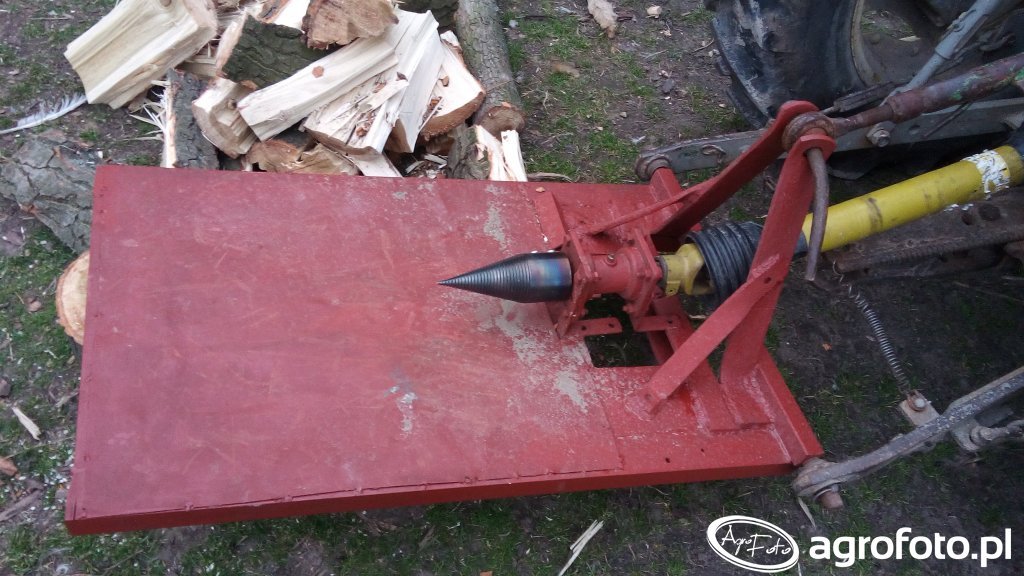

jendrek 124 Opublikowano 12 Października 2017 Trzeba było dać jakąś przekładnię, mógł byś pracować na wolnych obrotach, a tak będziesz gazował a i tak za wolne obroty będą. Odnośnik do komentarza https://www.agrofoto.pl/forum/gallery/image/708479-luparka/#findComment-2208685
Rolnik1973 20922 Opublikowano 12 Października 2017 Po co tu gazować, ja łupię na 700 i więcej nie potrzeba, bo aby kłodę łapneło to i tak pęka więc to nie wiertarka. Odnośnik do komentarza https://www.agrofoto.pl/forum/gallery/image/708479-luparka/#findComment-2208689
jendrek 124 Opublikowano 12 Października 2017 Oczywiście że można i na 700 tylko jak długo to trwa <_< Odnośnik do komentarza https://www.agrofoto.pl/forum/gallery/image/708479-luparka/#findComment-2208691
wlodar965835 5 Opublikowano 12 Października 2017 ja to dziala ? bo nie mam pojecia Odnośnik do komentarza https://www.agrofoto.pl/forum/gallery/image/708479-luparka/#findComment-2208692
Rolnik1973 20922 Opublikowano 12 Października 2017 stawiasz kłodę na stół dopychasz do świdra on się w nią wkręca a że jest coraz szerszy to kłoda pęka. Odnośnik do komentarza https://www.agrofoto.pl/forum/gallery/image/708479-luparka/#findComment-2208697
kris91 3214 Opublikowano 12 Października 2017 najprostszy sposób na wytłumaczenie, to pokazanie filmiku Odnośnik do komentarza https://www.agrofoto.pl/forum/gallery/image/708479-luparka/#findComment-2208700
Gość konteno Opublikowano 12 Października 2017 dla oszczędnej i ekonomicznej pracy to po 1 : obroty biegu jałowego po 2 :wom przez skrzynię biegów jeśli można a po 3 to możliwie mały ciągnik z zie za mocnym silnikiem Odnośnik do komentarza https://www.agrofoto.pl/forum/gallery/image/708479-luparka/#findComment-2208701
bratrolnika 29017 Opublikowano 12 Października 2017 c-355 przy wałku przez skrzynię na wstecznym biegu urywała wałek na którym zamocowany jest świder średnio raz na przyczepę pieńków, tyle że łupaliśmy naprawdę pokręcone pieńki z jabłonek, korzenie wcześniej poobczyszczane Odnośnik do komentarza https://www.agrofoto.pl/forum/gallery/image/708479-luparka/#findComment-2208706
DTaras 2469 Opublikowano 12 Października 2017 pod świder daj stalowy klin żeby nic nie wciągało od spód bo rozdupi łożysko. Dodatkowy klin pomaga też w robocie Odnośnik do komentarza https://www.agrofoto.pl/forum/gallery/image/708479-luparka/#findComment-2208952
wlodar965835 5 Opublikowano 13 Października 2017 no piekna sprawa z taka maszyna. tez musialbym pomyslec nad czyms takim bo mam dosyc duzo drzewa do przerabiania co roku I wszystko siekiera jade :/ co prawda ja lubie lupac drzewo bo sie czlowiek moze troche wyzyc. ale to mozna pare metrow zrobic a nie parenascie czy paredziesiac Odnośnik do komentarza https://www.agrofoto.pl/forum/gallery/image/708479-luparka/#findComment-2209149
karol79 1 Opublikowano 13 Października 2017 pod świder daj stalowy klin żeby nic nie wciągało od spód bo rozdupi łożysko. Dodatkowy klin pomaga też w robocie Dzięki za podpowiedź myślałem o takim rozwiązaniu Odnośnik do komentarza https://www.agrofoto.pl/forum/gallery/image/708479-luparka/#findComment-2209228
tom1989 35 Opublikowano 13 Października 2017 Lepsza łuparka hydrauliczna tylko i koszt większy. Odnośnik do komentarza https://www.agrofoto.pl/forum/gallery/image/708479-luparka/#findComment-2209317
marles 32 Opublikowano 13 Października 2017 Mam świdra i powiem szczerze ze mam go dość za wolno to działa taj samo jak hydrauliczna teraz robię łuparkę kinetyczną. Rozważając wszystkie za i przeciw jest to najlepsze rozwiązanie.https://www.youtube.com/watch?v=W5mmx6Rn3lo Odnośnik do komentarza https://www.agrofoto.pl/forum/gallery/image/708479-luparka/#findComment-2209372
tom1989 35 Opublikowano 13 Października 2017 Hydrauliczna wolno działa he to zależy jaka, ja miałem świdrową i fakt szybko to nie idzie ale na pewno lżej niż siekierą a teraz mam hydrauliczną pompa 75 L. siłownik od ostrówka, nóż na dwa lub na cztery, siła nacisku ustawiona na około 11 ton i tak jak u mnie przy łupaniu pieńków z brzozy nawet najbardziej sękaty idzie bez problemu. :D Odnośnik do komentarza https://www.agrofoto.pl/forum/gallery/image/708479-luparka/#findComment-2209393
DTaras 2469 Opublikowano 13 Października 2017 to trzeba pchać przez noże pospawane w kształt pajęczyny.Wtedy idzie szybko... Odnośnik do komentarza https://www.agrofoto.pl/forum/gallery/image/708479-luparka/#findComment-2209394
