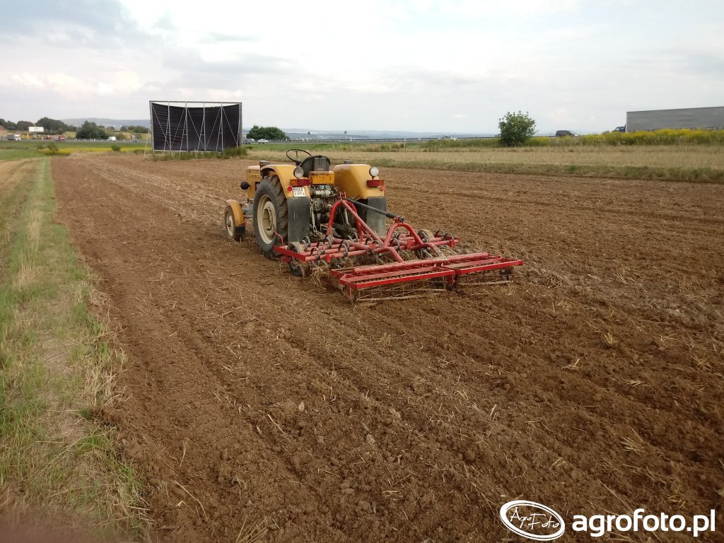

Uprawa podorywki pod orkę pod rzepak. Na zdjęciu Ursus C-360 z agregatem 2,4
turtojs 447 Opublikowano 23 Sierpnia 2017 na co ta uprawa jak pojdzie orka a widac czysto jest Odnośnik do komentarza https://www.agrofoto.pl/forum/gallery/image/703532-uprawa-podorywki/#findComment-2188164
Bartek_3320 16 Opublikowano 23 Sierpnia 2017 @turtojs. żeby się lepiej orało, bo orać orkę to tak trochę słabo Odnośnik do komentarza https://www.agrofoto.pl/forum/gallery/image/703532-uprawa-podorywki/#findComment-2188167
Krzysztof81 9839 Opublikowano 23 Sierpnia 2017 W jakim celu ta podorywka bo tez sie nad tym zastanawiam? Według mnie jedym efektem jest przesuszenie i erozja gleby. Odnośnik do komentarza https://www.agrofoto.pl/forum/gallery/image/703532-uprawa-podorywki/#findComment-2188183
Gość konteno Opublikowano 23 Sierpnia 2017 @turtojs. żeby się lepiej orało, bo orać orkę to tak trochę słabo teraz to tym bardziej nie rozumiem. nie lepiej i taniej uprawić ściernisko i zrobić dobrą , normalną orkę siewną ? i z tą uprawą też na to samo wychodzi że orze się orkę , Odnośnik do komentarza https://www.agrofoto.pl/forum/gallery/image/703532-uprawa-podorywki/#findComment-2188184
Bartek_3320 16 Opublikowano 23 Sierpnia 2017 @Krzysztof81. zrobiliśmy podorywkę nie myśląc o siewie rzepaku, jednak będziemy siać i całe to zamieszanie przez to, a chcąc siać rzepak trzeba głębiej z orać Odnośnik do komentarza https://www.agrofoto.pl/forum/gallery/image/703532-uprawa-podorywki/#findComment-2188193
Adi96 1850 Opublikowano 23 Sierpnia 2017 Co tak ludzie ostatnio naskakują na te podorywki,owszem przedawniona uprawa po żniwna ale nie wszedzie załatwisz robotę agregatem ścierniskowym czy gruberem.Tam twardo np taka glina cięzko o uprawę np z talerzówka Odnośnik do komentarza https://www.agrofoto.pl/forum/gallery/image/703532-uprawa-podorywki/#findComment-2188259
Maniek101 144 Opublikowano 23 Sierpnia 2017 u mnie każdy robi podorywki, duży nakład ale swoje robi na pewno lepiej niż jakaś talerzówka 1.8 Odnośnik do komentarza https://www.agrofoto.pl/forum/gallery/image/703532-uprawa-podorywki/#findComment-2188282
Gość Opublikowano 3 Września 2017 czasami bardziej opłaca się pojechać gilfosatem i walnąć później orkę razówkę i ładnie zaorane i na polu czysto Odnośnik do komentarza https://www.agrofoto.pl/forum/gallery/image/703532-uprawa-podorywki/#findComment-2192398
tytanowyJanusz 5462 Opublikowano 3 Września 2017 agregat Batyry? bo widzę rame z rur, jak sobie radzi w 2,4m? Odnośnik do komentarza https://www.agrofoto.pl/forum/gallery/image/703532-uprawa-podorywki/#findComment-2192632
Bartek_3320 16 Opublikowano 8 Września 2017 @tytanowyJanusz. tak baryty, radzi sobie dobrze Odnośnik do komentarza https://www.agrofoto.pl/forum/gallery/image/703532-uprawa-podorywki/#findComment-2194182
ChedAgro 41 Opublikowano 8 Września 2017 teraz orka pójdzie i wszystko wywali na wierzch... zostaw jak jest rzepak nie potrzebuje głębokiej orki Odnośnik do komentarza https://www.agrofoto.pl/forum/gallery/image/703532-uprawa-podorywki/#findComment-2194233
Gość Opublikowano 9 Września 2017 moim zdaniem te pole wygląda na tyle dobrze że i bez głębokiej orki by się obyło Odnośnik do komentarza https://www.agrofoto.pl/forum/gallery/image/703532-uprawa-podorywki/#findComment-2194653
willi 46 Opublikowano 9 Września 2017 Napewno "dobrze" się orało Odnośnik do komentarza https://www.agrofoto.pl/forum/gallery/image/703532-uprawa-podorywki/#findComment-2194709
Szymi40 1469 Opublikowano 12 Września 2017 czasami bardziej opłaca się pojechać gilfosatem i walnąć później orkę razówkę i ładnie zaorane i na polu czysto Tylko ,,czasem'' bo jak trafi susza to pługa nie wsadzisz jak nie ruszone... Odnośnik do komentarza https://www.agrofoto.pl/forum/gallery/image/703532-uprawa-podorywki/#findComment-2195742
