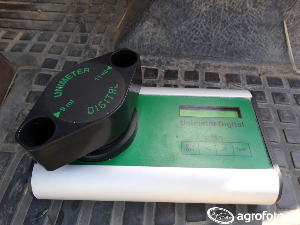

Super sprawa :) Jednorazowo na małym areale spory wydatek ale mimo wszystko szybko się zwróci...jak tylko będę miał wolne trochę grosza(pewnie nie prędko ) to się w taki sprzęt zaopatrzę :)

U nas we wsi był taki w sklepie spożywczym w takim osobnym pomieszczeniu i za pomiar pani pobierała 5zł ;)

Czemu tak trochę nielogicznie umieszczone te oznaczenia objętości?

Różnicę widać, ale wolałbym widzieć 11 ml przy większym otworze o 9 ml przy mniejszym i bez strzałek.

Mi w tym roku poszedł z przed nosa wilgotnościomierz dramińskiego za 700 zł używany przez dwa lata

Ostatnio znajomy wyrwał za ponad 1000 zł także można jeszcze taniej kupić ;)

Ja pożyczyłem od znajomego ten właśnie model i mi trochę przekłamał tj. na pszenżycie pokazywał 12,8-13,7 a było 15, a pszenica 14,5 a było 16. Może coś źle robiłem ale kilkukrotnie tak wychodziło... Czuć było w rękach wilgoć więc wątpię żeby na skupie ktoś naciągnął aż tyle...

Wilgotność sprawdzałeś zbierając ziarno z ręki czy jak już przez kombajn przeszło?

ten wilgotnościomierz możesz skalibrowac do tego bazowego na którym robiłeś pomiar

Mam taki. Działa bez zarzutu. W tamtym roku dałem 1280. W tym roku po 1100 chodzą. Sporo roślin można zbadać. Jak ktoś chce kupić a sieje nietypowe rośliny to warto wcześnie sprawdzić w opisie żeby nie było rozczarowania.

ja mam darminski. i zgadza się co do 0,1% z tym ze skupu
