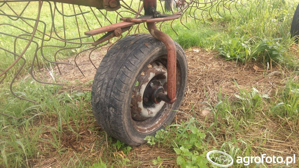

kolejna wersja, tym razem 175/50/13
Jackassiu 50 Opublikowano 25 Lipca 2017 Z czego to kółko? Bez przeróbki się obejdzie? Odnośnik do komentarza https://www.agrofoto.pl/forum/gallery/image/699953-kolo-pzk/#findComment-2176312
bratrolnika 29017 Opublikowano 25 Lipca 2017 Wygląda na felge od dużego fiata, albo poloneza. Koło od malucha podejdzie ze standardowa opona? Odnośnik do komentarza https://www.agrofoto.pl/forum/gallery/image/699953-kolo-pzk/#findComment-2176379
KarolTD90 1517 Opublikowano 25 Lipca 2017 Tak ja miałem od malucha tylko otwór w feldze roztoczyłem na 72mm i nawet otwory na sruby pasowały Odnośnik do komentarza https://www.agrofoto.pl/forum/gallery/image/699953-kolo-pzk/#findComment-2176412
bratrolnika 29017 Opublikowano 25 Lipca 2017 No to trzeba się wybrać na miasto z ceglami i jakiego malucha poszukać pod blokiem, bo przy pierwszym pokosie trzy razy kolo pękło, drugi całe szczęście bez problemów, ale zrobiłby raz a dobrze, i zapomniał o problemie Odnośnik do komentarza https://www.agrofoto.pl/forum/gallery/image/699953-kolo-pzk/#findComment-2176437
Gość Opublikowano 25 Lipca 2017 Załóż nowe opony Dębica czy Kabat i po problemi. Mma kilka lat i zero pęknięć a na tyle jeszcze z 40 kg balastu w postaci szyny z wąskotorówki. Chyba znów założę bliźniak na tył. Felgi z seicento też podobno pasują. Odnośnik do komentarza https://www.agrofoto.pl/forum/gallery/image/699953-kolo-pzk/#findComment-2176632
Assasin 502 Opublikowano 26 Lipca 2017 wujek założył kółko od widlaka ciężkie i koniec z podnoszeniem w czasie pracy Odnośnik do komentarza https://www.agrofoto.pl/forum/gallery/image/699953-kolo-pzk/#findComment-2176650
bratrolnika 29017 Opublikowano 26 Lipca 2017 Od widlaka będzie ciężko przylatwic mimo jakichś tam znajomości, a od seicento gdzieś chyba jeszcze leżały koła, trzeba stestowac Odnośnik do komentarza https://www.agrofoto.pl/forum/gallery/image/699953-kolo-pzk/#findComment-2176655
krzysiu426 124 Opublikowano 26 Lipca 2017 ja mam od Malucha tylko otwór powiększyłem na środku ,szpili pasują Odnośnik do komentarza https://www.agrofoto.pl/forum/gallery/image/699953-kolo-pzk/#findComment-2176716
bratrolnika 29017 Opublikowano 26 Lipca 2017 A taka ciekawostka, z 10lat temu miałem opony w takim rozmiarze jak na zdjęciu przy cieniasie, był szał Odnośnik do komentarza https://www.agrofoto.pl/forum/gallery/image/699953-kolo-pzk/#findComment-2176728
henes 11 Opublikowano 26 Lipca 2017 Założyłem koła od malucha,ale niestety przy ustawieniu do przewracania zęby czepiają za oponę tylnego koła i niszczą ją. Odnośnik do komentarza https://www.agrofoto.pl/forum/gallery/image/699953-kolo-pzk/#findComment-2176801

izydor6280 1323 Opublikowano 26 Lipca 2017 felga 5 czy 5.5 cala, rozstaw 4x98 lub 4x100, czyli coś z 125/poloneza czy podobnych opona niższa niż 135/12, dzięki czemu mieści się bez problemu wcześniej była 12, ale szła bokiem, myślę że na tak szerokim i nieco cięższym kole nie będzie takich problemów opona wcześniej byłą w 126p, ciężko było zerwać trakcję nawet na mokrej trawie Odnośnik do komentarza https://www.agrofoto.pl/forum/gallery/image/699953-kolo-pzk/#findComment-2176858
