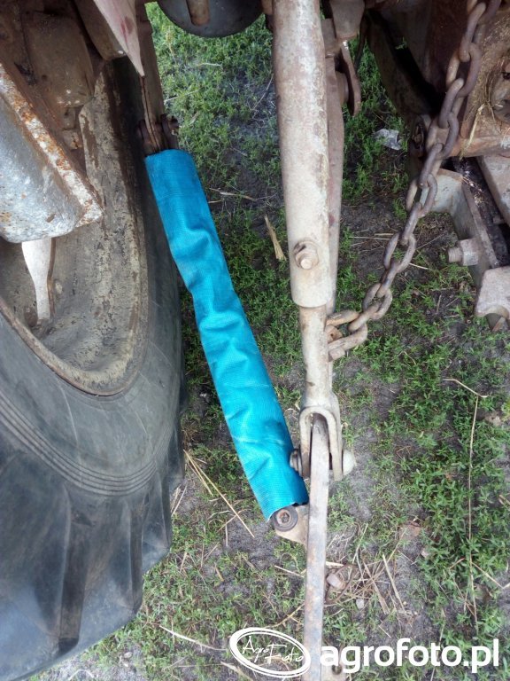

oczyszczone, wysmarowane, zabezpieczone wężem gumowym, co myślicie o tym? zda egzamin ?
toof 11 Opublikowano 3 Sierpnia 2017 Witam Drobny pył i tak Ci tam wejdzie, p przy myciu również woda i po dwóch tygodniach nie przekręcisz śruby. Jakby to było takie dobre to bu fabrycznie zakładali. Lepiej bez zawsze wyczyścisz i możesz ,,kapnąć oleju" i będzie ok Odnośnik do komentarza https://www.agrofoto.pl/forum/gallery/image/699330-ursus-c-330m-oslona-napinacza-ramion/#findComment-2180104
Genius9872 419 Opublikowano 6 Sierpnia 2017 śruba rzymska została oczyszczona, na sam koniec posmarowałam smarem/ towotem, minęło już prawie 3 tyś od tej modyfikacji, zaskoczę Cię bo nadal lekko się kręci i jestem z tego bardzo zadowolony zobaczymy co będzie dalej ... :-) Odnośnik do komentarza https://www.agrofoto.pl/forum/gallery/image/699330-ursus-c-330m-oslona-napinacza-ramion/#findComment-2181304
Adi96 1850 Opublikowano 25 Września 2017 Ja nie smaruje ani nie czyszczę tego Motogodzin 5 tyś w 60-tce a odciągi oryginalne a nawet lepiej jak pył zajdzie czy zardzewieje nie wybije gwintu a kręci się lekko.Może temu u mnie oryginalne bo łańuchy zawsze napinam Odnośnik do komentarza https://www.agrofoto.pl/forum/gallery/image/699330-ursus-c-330m-oslona-napinacza-ramion/#findComment-2201377
