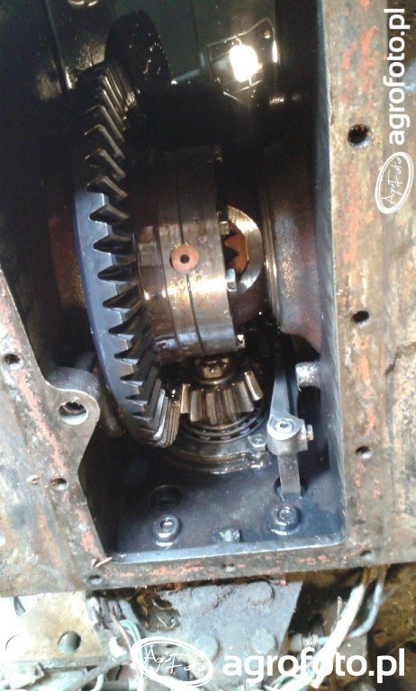

jak na 50 lat to dyfer źle nie wygląda zęby jeszcze całe
eryk94 33 Opublikowano 27 Czerwca 2017 masz plany go wymienić na skośne ząbki ? Odnośnik do komentarza https://www.agrofoto.pl/forum/gallery/image/696557-ursus-c-4011/#findComment-2162021
Damianb89 79 Opublikowano 27 Czerwca 2017 a luzu niema? U mnie na nitach luz powstał musiałem grubsze nity wstawić. Odnośnik do komentarza https://www.agrofoto.pl/forum/gallery/image/696557-ursus-c-4011/#findComment-2162043
Borekk17 954 Opublikowano 27 Czerwca 2017 Luzu na nitach brak A zmiany na skośne zęby nie będę robił bo Po korekcie luzu zrobiło się cicho Wcześniej odkrecila się nakrętka na wałku atakującym i zebatka chodziła jak chciała dlatego było głośno Odnośnik do komentarza https://www.agrofoto.pl/forum/gallery/image/696557-ursus-c-4011/#findComment-2162050

Adi96 1850 Opublikowano 27 Czerwca 2017 Weź wstaw film z jazdy jak możesz bo u mnie też luz porobił i głośno jest Odnośnik do komentarza https://www.agrofoto.pl/forum/gallery/image/696557-ursus-c-4011/#findComment-2162177
Borekk17 954 Opublikowano 27 Czerwca 2017 Film wstawię jak trafi się okazja Gdzieś dalej ulicą jechać bo po złożeniu wyjechałem na próbę to na 5-tce poprawa jest i to duża tylko u mnie też Zwolnica chalasowala Odnośnik do komentarza https://www.agrofoto.pl/forum/gallery/image/696557-ursus-c-4011/#findComment-2162229

Borekk17 954 Opublikowano 28 Czerwca 2017 No tutaj to nakrętka się odkrecila i spadła na dno a mimo tego 2 lata przechodzilo Odnośnik do komentarza https://www.agrofoto.pl/forum/gallery/image/696557-ursus-c-4011/#findComment-2162344
