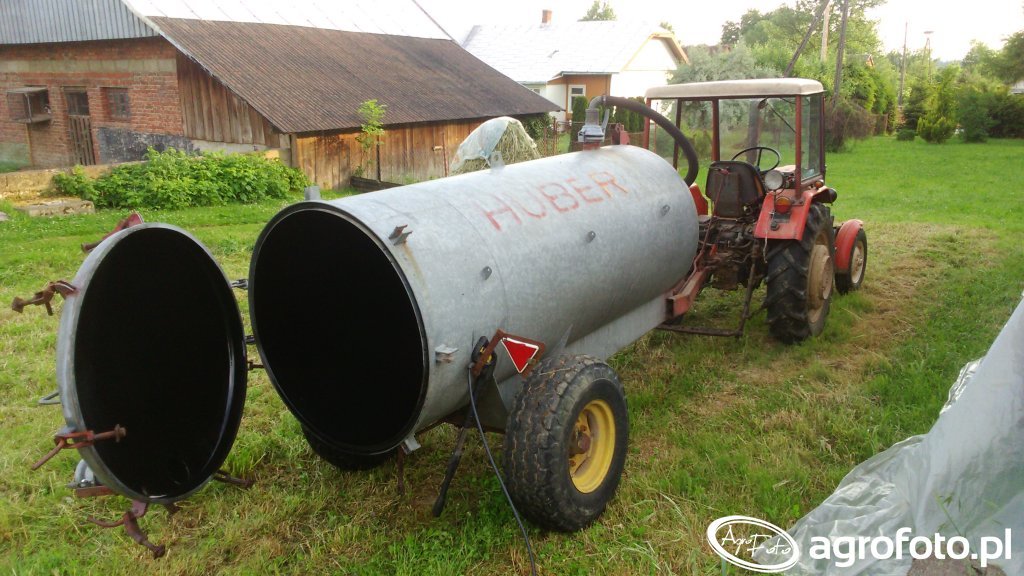

grzegorzk4 69 Opublikowano 13 Czerwca 2017 czym to malowałeś w środku ? Odnośnik do komentarza https://www.agrofoto.pl/forum/gallery/image/694943-ursus-c-330m-huber/#findComment-2156185
agro973 41 Opublikowano 13 Czerwca 2017 Beczka 2000l? Odnośnik do komentarza https://www.agrofoto.pl/forum/gallery/image/694943-ursus-c-330m-huber/#findComment-2156224
Gość Opublikowano 13 Czerwca 2017 zakonserwowana? Odnośnik do komentarza https://www.agrofoto.pl/forum/gallery/image/694943-ursus-c-330m-huber/#findComment-2156265
Piotrekk9540 4 Opublikowano 14 Czerwca 2017 dobrze jest pomalować olejem zmieszanym ze smarem Odnośnik do komentarza https://www.agrofoto.pl/forum/gallery/image/694943-ursus-c-330m-huber/#findComment-2156348
piotrek538 15 Opublikowano 15 Czerwca 2017 Najlepsza jest konserwacja do podwozi samochodów Odnośnik do komentarza https://www.agrofoto.pl/forum/gallery/image/694943-ursus-c-330m-huber/#findComment-2156794
Czarek525 103 Opublikowano 18 Czerwca 2017 @grzegorzk4 @songo Została wypiaskowana w miejscach gdzie była rdza. Po piaskowaniu, pomalowało się specjalnym podkładem, który zapobiega ponownemu rdzewieniu a na podkład poszła farba epoksydowa @agro973 Dokładniej 2600l @Piotrekk9540 @piotrek538 Tak też można Odnośnik do komentarza https://www.agrofoto.pl/forum/gallery/image/694943-ursus-c-330m-huber/#findComment-2158491
grzegorzk4 69 Opublikowano 18 Czerwca 2017 wałek i pędzel czy pistolet ? a może petarda jak Jaś Fasola ? Odnośnik do komentarza https://www.agrofoto.pl/forum/gallery/image/694943-ursus-c-330m-huber/#findComment-2158515
Czarek525 103 Opublikowano 18 Czerwca 2017 @grzegorzk4 Pistoletem bo petardą tak dokładnie nie pomalujesz Odnośnik do komentarza https://www.agrofoto.pl/forum/gallery/image/694943-ursus-c-330m-huber/#findComment-2158644
