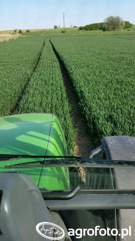

pio066 5 Opublikowano 29 Maja 2017 jakie nawożenie jak wysoka jest? Odnośnik do komentarza https://www.agrofoto.pl/forum/gallery/image/692833-pszenica-arkadia/#findComment-2149625
iron 1041 Opublikowano 29 Maja 2017 210 N .ok.60cm. Odnośnik do komentarza https://www.agrofoto.pl/forum/gallery/image/692833-pszenica-arkadia/#findComment-2149634
XTRO 1981 Opublikowano 29 Maja 2017 pryskałeś kiedyś pszenice od miotły jak już się kłosiły ? Odnośnik do komentarza https://www.agrofoto.pl/forum/gallery/image/692833-pszenica-arkadia/#findComment-2149647
iron 1041 Opublikowano 29 Maja 2017 nigdy nie pryskaj pszenicy jak kwitnie możesz jeśli jeszcze nie kwitnie lub zaraz po wtedy miotła lub owsik zostanie spalony tzn. wiecha nasion nie wytworzy. Odnośnik do komentarza https://www.agrofoto.pl/forum/gallery/image/692833-pszenica-arkadia/#findComment-2149667
wilhelm 409 Opublikowano 29 Maja 2017 No i to jest prawidłowo prowadzony łan pszenicy, a nie "pastwiska" jak na większości zdjęć na AF. Uczcie się "Janusche" od zawodowych plantatorów Odnośnik do komentarza https://www.agrofoto.pl/forum/gallery/image/692833-pszenica-arkadia/#findComment-2149790
ursusek902 31 Opublikowano 29 Maja 2017 Co masz na myśli pod pojęciem pastwiska? Odnośnik do komentarza https://www.agrofoto.pl/forum/gallery/image/692833-pszenica-arkadia/#findComment-2149794
Jarecki88 215 Opublikowano 29 Maja 2017 A weź sobie trochę galerię pooglądaj to sam zrozumiesz o co chodzi. Jeden pyta, czy trzeba jeszcze azotu posypać a zboża nie skracał, drugi się chwali, że zrobił ścieżki pod kosa, gdzie pół pola jakoś wygląda a pół blade jak ściana, następny dzielnie komunikuje, że wyrusza swym C330 pryskać na grzyba a na polu więcej żyta niż pszenicy.No pastwiska i tyle. Odnośnik do komentarza https://www.agrofoto.pl/forum/gallery/image/692833-pszenica-arkadia/#findComment-2149795
ZELKOW 1360 Opublikowano 29 Maja 2017 Większość prawidłowo prowadzonych pszenic prócz oczywiście arkadii bo ona nie przechyla flagowego chociaż już jeden agrofotowiczów tego dokonał, więc większość pszenic wygląda jak pastwiska zbity łan że ziemi nie widać , a arkadia ma to do siebie że idzie do góry wyprostowana wrzuce swojej zdjęcie jak będe T2 robił Odnośnik do komentarza https://www.agrofoto.pl/forum/gallery/image/692833-pszenica-arkadia/#findComment-2149798
iron 1041 Opublikowano 30 Maja 2017 Patras tez liścia nie kładzie na ogół ale w tym roku miejscami leży. po za tym liść na sztorc ma zmniejszać podatność na infekcje ale jak to faktycznie jest tego nwm. Odnośnik do komentarza https://www.agrofoto.pl/forum/gallery/image/692833-pszenica-arkadia/#findComment-2149816
wilhelm 409 Opublikowano 30 Maja 2017 Używając określenia "pastwiska" (za dr. Hansem ), mam na myśli łany pszenicy gęstością i wybujałością przypominające dobrze nawożoną trawę przed pierwszym pokosem. Większość się cieszy imponującym wyglądem takiej plantacji, bo zboże aż "kipi" Odnośnik do komentarza https://www.agrofoto.pl/forum/gallery/image/692833-pszenica-arkadia/#findComment-2149870
Pietras892 958 Opublikowano 30 Maja 2017 Czesto ludzie sieją na kiligramy nie przeliczając ile jest roślin na metrze urosnie szczota i po plonie. Uprawiam żyto sieje ok 50-60kg/ha, a sąsiedzi nie schodzą poniżej 200kg.Chociaż zbierają 1/3 tego co ja przetłumaczyć sobie nie dadzą. Odnośnik do komentarza https://www.agrofoto.pl/forum/gallery/image/692833-pszenica-arkadia/#findComment-2149877
Root Admin yacenty 5160 Opublikowano 30 Maja 2017 ja w tym roku mam posiane dwie odmiany, obie wg srednich zaleceń do obsady dla terminu otymalnego. Kto nie przyjdzie na pole to twierdzi, że jest za gęsto Fuks był taki że posiałem i na drugi dzień spadł deszcz i warunki startowe były niemal idealne. Zobaczymy ile deszczu spadnie do końca sezonu i co powie kombajn. Odnośnik do komentarza https://www.agrofoto.pl/forum/gallery/image/692833-pszenica-arkadia/#findComment-2149879
JD1188 127 Opublikowano 30 Maja 2017 Bo te zalecenia do siewu są optymalne tylko dla sprzedających materiał siewny Ja dla terminu opóźnionego pod koniec października spałem 300 szt/m2 czyli tyle ile niektóre firmy zalecają w optymalnym terminie, a pszenica mimo to przekroczyła 900 szt zdźbeł na metrze. Co do liścia na sztorc to coś mi się kojarzy że stojący pochłania więcej światła, ale ręki nie dam sobie obciąć Odnośnik do komentarza https://www.agrofoto.pl/forum/gallery/image/692833-pszenica-arkadia/#findComment-2149881
konio1011 100 Opublikowano 30 Maja 2017 Male u was te pszenice. U mnie Arkadia zaczyna sie kłosic Odnośnik do komentarza https://www.agrofoto.pl/forum/gallery/image/692833-pszenica-arkadia/#findComment-2149887
Root Admin yacenty 5160 Opublikowano 30 Maja 2017 w sobote jak robiłem obchód to kłos był już na końcu pochwy, lada moment pokaze się na wierzchu. Odnośnik do komentarza https://www.agrofoto.pl/forum/gallery/image/692833-pszenica-arkadia/#findComment-2149892
wojak1986 2747 Opublikowano 30 Maja 2017 Gadanie jak ludzie nie skracają i do tego za duzo na ha sieją to pozniej tak wyglada. Weźcie sobie linusa albo cos nizszego to bedzie bez skracania wygladał jak ta arkadia to i monokulturze Odnośnik do komentarza https://www.agrofoto.pl/forum/gallery/image/692833-pszenica-arkadia/#findComment-2149895
XTRO 1981 Opublikowano 30 Maja 2017 u mnie Arkadia też się kłosi już. Odnośnik do komentarza https://www.agrofoto.pl/forum/gallery/image/692833-pszenica-arkadia/#findComment-2150004
knoro93 216 Opublikowano 30 Maja 2017 Prawda jest taka że jak pszenica jest gęsta to i sypie. Nie chodzi mi tutaj o gęstość siewu tylko o obsade. Nie raz jak kosze zboże to jak rzadkie to i plonu nie ma ale jak gęste i kłos na kłosie to w zbiorniku przybya momnet i niech ktoś sie ze mna nie zgodzi. Odnośnik do komentarza https://www.agrofoto.pl/forum/gallery/image/692833-pszenica-arkadia/#findComment-2150019
proxy8441 250 Opublikowano 30 Maja 2017 pamiętajcie że składowymi struktury plonu zbóż są: obsada kłosów, liczba ziaren w kłosie i MTZ jak któryś z tych składowych nawali to może spowodować lepszą wartość drugiego i dać ten sam lub podobny plon. Skrajne wielkości danych składowych zaniżają plon. trzeba trafić w punkt aby sypnęła 12t. Odnośnik do komentarza https://www.agrofoto.pl/forum/gallery/image/692833-pszenica-arkadia/#findComment-2150186
tabasco 73 Opublikowano 30 Maja 2017 Proxy8441@ nic dodać, nic ująć. Ciężko trafić ze wszystkim i wymaga to znacznych nakładów, ale jak ktoś ma ,, pastwisko" to przy regularnych opadach plon także może być bardzo wysoki. Odnośnik do komentarza https://www.agrofoto.pl/forum/gallery/image/692833-pszenica-arkadia/#findComment-2150189
iron 1041 Opublikowano 30 Maja 2017 tak ale takie pastwisko wymaga dużo wody Odnośnik do komentarza https://www.agrofoto.pl/forum/gallery/image/692833-pszenica-arkadia/#findComment-2150214
Roxer 191 Opublikowano 30 Maja 2017 Weźcie mi pokażcie, takie przykładowe "pastwisko" Odnośnik do komentarza https://www.agrofoto.pl/forum/gallery/image/692833-pszenica-arkadia/#findComment-2150230
JD1188 127 Opublikowano 30 Maja 2017 Prosty przykład 600 kłosów na metrze x 50 ziaren w kłosie x Mtz 0,035 kg x 10 = 10500 kg/ha teoretycznie banalnie proste ale dlaczego tak trudne do osiągnięcia? Zaletą "pastwiska" jest to że fajnie zakrywa glebe przez co parowanie jest mniejsze, ale z drugiej strony presja chorób i wylegania większa. Odnośnik do komentarza https://www.agrofoto.pl/forum/gallery/image/692833-pszenica-arkadia/#findComment-2150249
tabasco 73 Opublikowano 30 Maja 2017 Roxer@ zrobię przy okazji fotkę mojego owsa, ojciec siał na mieszankę kiszonkę w normie chyba z 350kg/ha, potem ja wziąłem siewnik i jako że był późny wieczór i się spieszyłem to wsiałem ok 280kg, wiosna była mokra, mało tlenu w ziemi i % wschodów troche zmalał, ale i tak jest pastwisko. Poszedł antywylegacz i oprysk na mączniaka, solidna dawka nawozu i może coś z tego będzie, bo jest dużo wilgoci ale już raz tak mieliśmy w suchym roku to każde ziarenko prawie o połowę mniejsze... Mam znajomego, który oddaje zboże do jakichś zakładów to pilnuje jak oka w głowie normy wysiewu na różnych glebach, bo mówi że jak będzie za gęste to choćby na nie chuchał i dmuchał to parametry będą złe Odnośnik do komentarza https://www.agrofoto.pl/forum/gallery/image/692833-pszenica-arkadia/#findComment-2150272
wilhelm 409 Opublikowano 30 Maja 2017 @jd1188 Bujne "pastwisko" może i zakrywa glebę, ale duża powierzchnia liści potęguje parowanie wody, zwłaszcza na lżejszych glebach.. Odnośnik do komentarza https://www.agrofoto.pl/forum/gallery/image/692833-pszenica-arkadia/#findComment-2150298
