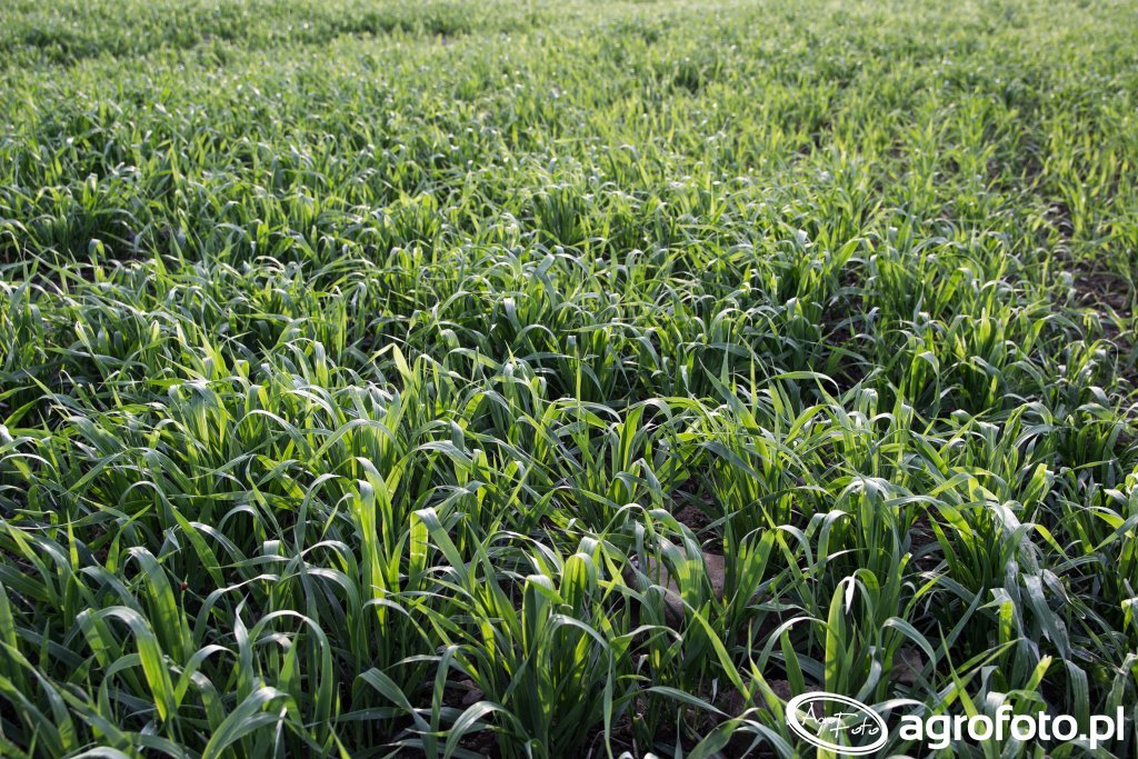

Bingo
Podoba mi się :) Zdecydowałem się go podratować ostatnio dolistnie zamiast jechać z herbicydem bo wyglądał niezbyt ładnie.
Przedsiewnie:
250kg/ha Saletrzak 27N
Siew:
17.03.17r., 220kg/ha
Oprysk: 10.05.17r. 20kg/ha mocznik + 5kg/ha siarczan magnezu + 2kg/ha Dr green Zboża
W środę planuję odchwaszczenie.

Efekty u mnie było widać po kilku dniach jak przyszła słoneczna pogoda i chemia zaczęła działać :) Szkoda że nie zrobiłem zdjęcia przed zabiegiem ale rzędy było dobrze widać.

Dzięki :) Możesz mi coś doradzić w sprawie grzybówki? Bo nie chcę pchać w to kasy za wiele ale żebym coś miał z tego. Owsa mam tylko pół hektara Z pszenicy zostało mi 0.2 mondataku i 0.2 Tilta. Mam jeszcze 0.4 Falconu. Uda się z tego coś sensownego ułożyć czy w coś dołożyć? Na dniach pasuje skracać bo wystrzelił nieźle, pierwsze kolanko już na wysokości 2cm  :blink:
@czesio200
0.3 moddus + 1l ccc to koszt ok. 100zł/ha. Jak ma leżeć połowa to wolę tę stówkę poświęcić. Nie wiem jak jeszcze z etefonem w owsie czy można go stosować ale on też rozwija system korzeniowy. Zapomniałem że u cb piaski, nie obraź się ;)
@mimi007
W tamtym roku miałem hektar owsa. Przedsiewnie 150kg NPK 8-20-30, pogłównie 150kg saletry. Skracane chyba 1.5l ccc a i tak położyło w kilku miejscach a plon szkoda gadać bo 2t/ha a wyglądał na 4-5 ;) Jak mi usypie z pół hektara 1.5t to będę zadowolony, i to bardzo. Wracając do skracania, mieszkam w takim regionie że przy zerowych nakładach na zboże jedynie materiał siewny i paliwo zboże położy. Przy mojej agrotechnice, która sama w sobie nie jest wysoka i tak wymagany jest wysoki nakład na regulacje.
mój owies dostał 150kg saletry i jest granatowy jak by dostał 500kg;p ale pod orkę poszedł obornik kurzy więc nie azotu jest. kupiłem dziś cos na kształt moddusa tylko dużo tańsze (madan) bodajże i do tego ccc. Ale po oględzinach na polu raczej pojade bez ccc ( strasznie sucho nawet na 4 klasie..)
ja też mam pola w miarę zadbane więc położone zboże nie jest mi obce zwłaszcza kiedyś jak się nie stosowało regulatorów. na owies jest trochę lipa bo mało środków zarejestrowanych..
U mnie dziś poszła kolejna porcja odżywki 25kg/ha mocznika + 7kg/ha siarczanu magnezu + 1.5kg/ha Dr green zboże i do tego jeszcze 1.2 CCC + 0.3 moddusa. Miało być 0.2 ale setka w tę czy w tę różnicy w kieszeni mi nie zrobi a może zboże ustoi. W moim regionie nie jest tak że działka zadbana to zboże położy. Przyjdzie mocny deszcz z wichurą przed żniwami i leży i to zazwyczaj co roku. Miałem porównanie jak u jednego faceta na działce 10ar po ziemniakach rosła pszenica, nie opryskana nawet na chwasty o nawozie nie wspominając. Przyszła przed żniwami ulewa i położyło co do kłoska, u mnie po ugorze i 120kg N stało. Regulatory działają..
ten owies na pewno się wyłoży bo raz ze za gesto zasiany, w zeszłym roku miałem bingo to siałem 150 kg/ha i uważam ze to optymalnie a po drugie zamiast tego ccc które skraca system korzeniowy było lepiej dać 0,2 samego moddusa a na flagowym poleciec cerone 0,6 i na pewno by było ok, nie chce źle radzić ale juz jakos od 2 lat tak robie i mam doswiadczenia z ccc którego nie chce widziec :P
Wbrew pozorom wcale nie taki gęsty :P Ale przyznam rację, mogłem wysiać mniej. Człowiek uczy się na błędach a ja jestem początkującym w tej dziedzinie i na razie eksperymentuje. Na flagówkę chciałem jeszcze polecieć 0.2 moddus. Cerone będzie lepszym wyborem? Wilgoci nie brakuje u mnie, piasków nie mam to ten korzeń może na moje być te parę cm krótszy :P
