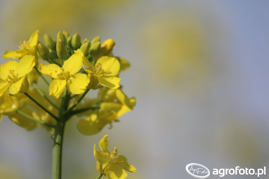

Cihu 151 Opublikowano 7 Maja 2017 widzę, że już pierwsza łuszczyna się nie zawiązała? U mnie też takie się trafiają. Słodyszek, mróz czy może coś innego? Normalne? Odnośnik do komentarza https://www.agrofoto.pl/forum/gallery/image/689528-rzepak-ozimy-sherlock/#findComment-2139274
lukaschels 134 Opublikowano 7 Maja 2017 jak to poznajesz? Odnośnik do komentarza https://www.agrofoto.pl/forum/gallery/image/689528-rzepak-ozimy-sherlock/#findComment-2139307
robert812 102 Opublikowano 7 Maja 2017 No własnie, skąd ten wniosek? Odnośnik do komentarza https://www.agrofoto.pl/forum/gallery/image/689528-rzepak-ozimy-sherlock/#findComment-2139341
krychu 199 Opublikowano 7 Maja 2017 Obstawiam słodyszek. Odnośnik do komentarza https://www.agrofoto.pl/forum/gallery/image/689528-rzepak-ozimy-sherlock/#findComment-2139524
Cihu 151 Opublikowano 8 Maja 2017 na tym dużym kwiatostanie najniżej położony pąk to tylko zielony "kikut" i jest bez łuszczyny. Właśnie o tym "kikucie" piszę. Odnośnik do komentarza https://www.agrofoto.pl/forum/gallery/image/689528-rzepak-ozimy-sherlock/#findComment-2139695
MiRol 53 Opublikowano 8 Maja 2017 ciezko powiedziec jaka przyczyna, były przymrozki ogolnie sporo stresowych sytuacji pogodowych, słodyszek pojawił sie w sobote dopiero w niewielkich ilosciach i nie wiem sam co zrobic bo juz znaczna czesc kwitnie wiec nie wiem jak z jego szkodliwoscia? W zwartych pakach go praktycznie nie widac ... Odnośnik do komentarza https://www.agrofoto.pl/forum/gallery/image/689528-rzepak-ozimy-sherlock/#findComment-2139829
ZELKOW 1374 Opublikowano 8 Maja 2017 u nas też gnie niegdzie widać nie zawiązane Odnośnik do komentarza https://www.agrofoto.pl/forum/gallery/image/689528-rzepak-ozimy-sherlock/#findComment-2139852
Cihu 151 Opublikowano 8 Maja 2017 U nas poszedł oprysk na słodyszka przed opadami w sobotę. Dziś było czyściutko. Ale zdążył trochę ponadgryzać pąki. Ciekaw jestem czy te lekko nadgryzione zakwitną czy opadną. Odnośnik do komentarza https://www.agrofoto.pl/forum/gallery/image/689528-rzepak-ozimy-sherlock/#findComment-2139857
krychu 199 Opublikowano 8 Maja 2017 Te nadgryzione zrobią się pomarańczowe Odnośnik do komentarza https://www.agrofoto.pl/forum/gallery/image/689528-rzepak-ozimy-sherlock/#findComment-2139876
