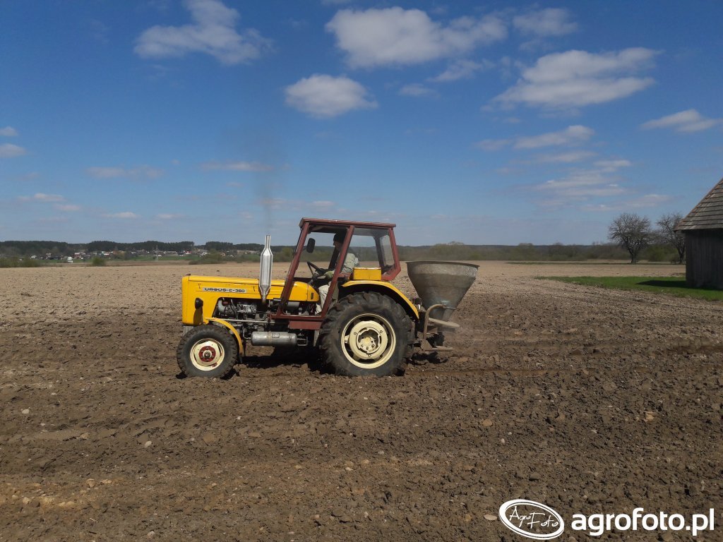

Krzysztofsame 72 Opublikowano 20 Kwietnia 2017 Kiedy remont szykujesz Odnośnik do komentarza https://www.agrofoto.pl/forum/gallery/image/687202-ursus-c-360-rnz/#findComment-2130043
kitowiak 543 Opublikowano 20 Kwietnia 2017 Coś taki dymek przygazówka ? przy tej pogodzie to można jeszcze z sadzeniem poczekać Odnośnik do komentarza https://www.agrofoto.pl/forum/gallery/image/687202-ursus-c-360-rnz/#findComment-2130050
Adi96 1850 Opublikowano 20 Kwietnia 2017 @Krzytofsame Jak oporządze się ze wszystkim czyli gdzies tak drugi tydzień maja@kitowiak Bo trochę mielił to puścił dyma tutaj jak najbardziej prawidłowy ale niech dostanie średnie obciążenie to wali biały z niebieskim.Sadził będę za tydzień jak nie za 2 tyg Odnośnik do komentarza https://www.agrofoto.pl/forum/gallery/image/687202-ursus-c-360-rnz/#findComment-2130068
pawlus224 2673 Opublikowano 20 Kwietnia 2017 U Ciebie spisuje się ta nadstawka w rozsiewaczu ? Ja taka wywalilen bo saletra itak uciekała w miejscu łączenia z zbiornikiem Odnośnik do komentarza https://www.agrofoto.pl/forum/gallery/image/687202-ursus-c-360-rnz/#findComment-2130083
TheMariko12 437 Opublikowano 20 Kwietnia 2017 Ten kosz z włokna szklanego jest, więc tam nadstawki nie ma, tylko tak się wydaje Odnośnik do komentarza https://www.agrofoto.pl/forum/gallery/image/687202-ursus-c-360-rnz/#findComment-2130085
Borekk17 953 Opublikowano 21 Kwietnia 2017 co sypiesz i w jakiej ilości??ja u siebie pod ziemniaki tylko obornika daje w opór i nic więcej Odnośnik do komentarza https://www.agrofoto.pl/forum/gallery/image/687202-ursus-c-360-rnz/#findComment-2130129
Adi96 1850 Opublikowano 21 Kwietnia 2017 Wapno magnezowe 150 kg i superfosforat 100 na 40 ar Odnośnik do komentarza https://www.agrofoto.pl/forum/gallery/image/687202-ursus-c-360-rnz/#findComment-2130202
Piotr1216 1218 Opublikowano 21 Kwietnia 2017 Ja teraz siałem ostatnio saletrę to 4 but w podłodze, bo mokre miesce było, to tylko się zapadł i nie zamielił Apropo jeszcze ty się znasz, Czy to możliwe że jak przyspieszysz kąt wtrysku w 60tce to ona będzie mogła być mocniejsza ? Odnośnik do komentarza https://www.agrofoto.pl/forum/gallery/image/687202-ursus-c-360-rnz/#findComment-2130247
Adi96 1850 Opublikowano 21 Kwietnia 2017 Przyspieszenie wtrysku nic ci nie da pogorszy sprawę nawet może ci się zacząć grzać,wcześniejszy nie jest taki szkodliwy jak za późny.Na wcześniejszym będzie bardziej miękko pracował ale odbija się na mocy.Co innego zwiększenie dawki paliwa większe spalanie ale moc jest wyższa.Ja jestem tego zdania że nie ma co kombinować bo to jednak 60-tka ustawić według książki i będzie dość ekonomicznie.Dla mnie szybciej brakuje tu uciągu niż mocy Odnośnik do komentarza https://www.agrofoto.pl/forum/gallery/image/687202-ursus-c-360-rnz/#findComment-2130399
Mati2812820 3588 Opublikowano 21 Kwietnia 2017 Ile ziemniaków sadzisz? Odnośnik do komentarza https://www.agrofoto.pl/forum/gallery/image/687202-ursus-c-360-rnz/#findComment-2130416
Piotr1216 1218 Opublikowano 21 Kwietnia 2017 Dzięki za odpowiedź, Ja tak się zastanawiałem, bo Cytryna miała nacięty ząbek jeszcze jeden na sprzęgiełku przy pompie i właśnie to mi nie dawało spokoju, a moc ma bardzo dobrą, przy normalnej dawce, ta oborowa ma podobną moc, ale dawkę zwiększoną i wali dymem, a cytryna nie. To widocznie kąt wtrysku się bardzo dobrze spasował, na znaki tak sprawdzać to mi się za bardzo nie chce Odnośnik do komentarza https://www.agrofoto.pl/forum/gallery/image/687202-ursus-c-360-rnz/#findComment-2130526
Adi96 1850 Opublikowano 21 Kwietnia 2017 @Mati281820 Tak do 0,5 ha w tym roku wyszło 0,4 @Piotr1216 Nie ma sprawy.Bo pewnie jak ustawiali pompę przechylali w stronę silnika maksymalnie i nadal jest za wcześnie to trzeba cofnąć o 1 ząbek na rozrządzie a nie piłować na sprzegięłku jak tu doradzają.Jak będe składał silnik to pokrywy rozrządu nie będe zakładał póki nie ustawie dla 1 cylindra oraz kąta wtrysku.Z tego co kiedyś sprawdzałem dobre 7 lat temu to minimalne jest za wcześnie jakieś 23 ale jak studiowałem instrukcję obsługi i napraw to tolerancja jest do -2° Odnośnik do komentarza https://www.agrofoto.pl/forum/gallery/image/687202-ursus-c-360-rnz/#findComment-2130550
