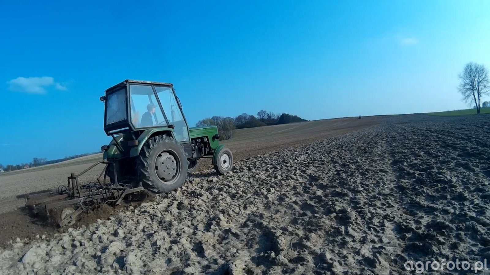

mateuszc355 2189 Opublikowano 10 Kwietnia 2017 Jak inne serducho w 40 się sprawuje ? Odnośnik do komentarza https://www.agrofoto.pl/forum/gallery/image/685682-ursus-c-4011-kultywator/#findComment-2123043
michal3603p 62 Opublikowano 11 Kwietnia 2017 @mateuszc355, przestał kopcić ostatnio, mocy mu nie braknie, na siłach cały czas, no i co najważniejsze nie grzeje się jak stary oryginalny silnik, i skrzynia nadal wytrzymuje, mimo że inni twierdzą że przy takim silniku szybko siądzie ^^ jak najbardziej korzystna taka przeróbka jest Odnośnik do komentarza https://www.agrofoto.pl/forum/gallery/image/685682-ursus-c-4011-kultywator/#findComment-2123641
Adi96 1850 Opublikowano 13 Kwietnia 2017 Jak układ chłodzenia był zrobiony po partacku to się grzał Odnośnik do komentarza https://www.agrofoto.pl/forum/gallery/image/685682-ursus-c-4011-kultywator/#findComment-2125116
michal3603p 62 Opublikowano 13 Kwietnia 2017 @Adi96, jak została chłodnica od c-360 to się grzał... dopiero założenie zetorowskiej, i nowej pompy wody rozwiązało problem... no ale jak zwykle wszyscy to partacze ^^ Odnośnik do komentarza https://www.agrofoto.pl/forum/gallery/image/685682-ursus-c-4011-kultywator/#findComment-2125146
Adi96 1850 Opublikowano 13 Kwietnia 2017 Jak zmieniłeś silnik od Zetora to naturalne że chłodnica musi też być zetorowska większa średnica tulei robi swoje w temperaturze.Jacy wszyscy? Kiedyś tak napisałem? Moja wina że nie myślisz?,żeby była Ostrowska i wentylator od Zetora prawdopodobnie by dała radę ale silnik zetora to i musi być osprzęt od niego.Cóż na rozkręcałeś sie dwa razy zamiast raz Odnośnik do komentarza https://www.agrofoto.pl/forum/gallery/image/685682-ursus-c-4011-kultywator/#findComment-2125166
michal3603p 62 Opublikowano 13 Kwietnia 2017 @Adi, no widzisz, człowiek uczy się na błędach. ty za to myślisz za wszystkich Odnośnik do komentarza https://www.agrofoto.pl/forum/gallery/image/685682-ursus-c-4011-kultywator/#findComment-2125172
Adi96 1850 Opublikowano 13 Kwietnia 2017 Nie,myślę jak bym robił a nie za wszystkich.Masz takie mnie manie że ja wszystkie rozumy po zjadałem... Ja tylko sobie myślę logicznie Odnośnik do komentarza https://www.agrofoto.pl/forum/gallery/image/685682-ursus-c-4011-kultywator/#findComment-2125264
