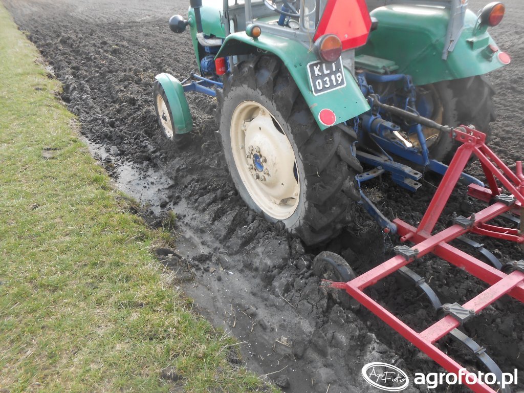

wisera 532 Opublikowano 30 Marca 2017 Patrzę że błotniki oryginalne, a silnik masz już od 30 czy oryginalny? Odnośnik do komentarza https://www.agrofoto.pl/forum/gallery/image/683777-ursus-c-328/#findComment-2116250
mateuszc355 2189 Opublikowano 30 Marca 2017 Czym te silniki się różniły ? Odnośnik do komentarza https://www.agrofoto.pl/forum/gallery/image/683777-ursus-c-328/#findComment-2116453
wisera 532 Opublikowano 30 Marca 2017 C-330 miała wlew oleju od góry silnika, C-328 od boku (przy rozrządzie), a C-325 tak jakby od miski olejowej odchodziła rurka, i wizualnie głównie tym, a mechanicznie to mocą i czymś jeszcze pewnie Odnośnik do komentarza https://www.agrofoto.pl/forum/gallery/image/683777-ursus-c-328/#findComment-2116612
Czarek525 103 Opublikowano 30 Marca 2017 C-328 miały jeszcze wzbogacacz przy pompie wtryskowej co ułatwiało rozruch a C-330 go nie miała Odnośnik do komentarza https://www.agrofoto.pl/forum/gallery/image/683777-ursus-c-328/#findComment-2116620
stempos1980 7990 Opublikowano 30 Marca 2017 C-328 MIAŁY WIĘKSZE KOŁO ZAMACHOWE Odnośnik do komentarza https://www.agrofoto.pl/forum/gallery/image/683777-ursus-c-328/#findComment-2116669
wladyslaw1 41 Opublikowano 30 Marca 2017 C328 mają grubsze panewki, od koła zamachowego panewki są z kołnierzem. 25 miała tłoki 98mm, głowica z przewodem wody z boku nad kolektorem wydechowym. Inne są też pompy olejowe w silnikach, a 25 miało odprężnik w bloku. Odnośnik do komentarza https://www.agrofoto.pl/forum/gallery/image/683777-ursus-c-328/#findComment-2116689
Szmyksu1014 2 Opublikowano 1 Kwietnia 2017 Panowie silnik oryginalny jest Odnośnik do komentarza https://www.agrofoto.pl/forum/gallery/image/683777-ursus-c-328/#findComment-2117250
uarek 12 Opublikowano 28 Kwietnia 2017 c 328 miał tez inną uszczelkę pod misą olejową i pod pokrywą kół rozrządu niż c 330 Odnośnik do komentarza https://www.agrofoto.pl/forum/gallery/image/683777-ursus-c-328/#findComment-2134310
uarek 12 Opublikowano 28 Kwietnia 2017 C-328 MIAŁY WIĘKSZE KOŁO ZAMACHOWE c 328 miała cięższe koło zamachowe nie większe Odnośnik do komentarza https://www.agrofoto.pl/forum/gallery/image/683777-ursus-c-328/#findComment-2134311
