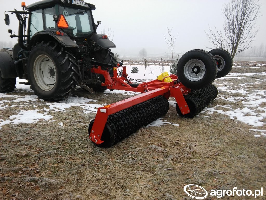

ksiezopolanin 134 Opublikowano 1 Lutego 2017 Fajan maszyna. Jakie bedzie głowne jej zastosowanie? Zboza czy moze i łaki ? Odnośnik do komentarza https://www.agrofoto.pl/forum/gallery/image/676675-expom-tytan-63/#findComment-2077433
gaga195 45 Opublikowano 1 Lutego 2017 na 3 siłownikach taki jak ja mam, polecam, zero problemów ze składaniem i rozkładaniem. Będzie Pan zadowolony Odnośnik do komentarza https://www.agrofoto.pl/forum/gallery/image/676675-expom-tytan-63/#findComment-2077450
ksiezopolanin 134 Opublikowano 1 Lutego 2017 I do czego głownie uzywasz ? Odnośnik do komentarza https://www.agrofoto.pl/forum/gallery/image/676675-expom-tytan-63/#findComment-2077455
Henius91 1725 Opublikowano 1 Lutego 2017 To nie jest wał łąkowy Na łąki tylko gładki. Ten używany będzie głównie jako posiewny @gaga195 brałem pod uwagę tylko na 3 siłownikach, składa się w pół minuty, świetna sprawa Odnośnik do komentarza https://www.agrofoto.pl/forum/gallery/image/676675-expom-tytan-63/#findComment-2077463
ksiezopolanin 134 Opublikowano 1 Lutego 2017 No ale do napowietrzenia lucernika czy koniczyny moze by nie byl zly Odnośnik do komentarza https://www.agrofoto.pl/forum/gallery/image/676675-expom-tytan-63/#findComment-2077490
Reno1 403 Opublikowano 1 Lutego 2017 Tez myślimy o wale tylko, o większej średnicy Ten wiele kosztował jeżeli można wiedzieć ? Odnośnik do komentarza https://www.agrofoto.pl/forum/gallery/image/676675-expom-tytan-63/#findComment-2077502
gaga195 45 Opublikowano 1 Lutego 2017 Ja mam 610 to powiem że bajera ta 500 też jakąś robote zrobi no na 3 siłownikach to wygoda tylko trzeba mieć 2 sekcję w rodzielaczu Odnośnik do komentarza https://www.agrofoto.pl/forum/gallery/image/676675-expom-tytan-63/#findComment-2077506
ksiezopolanin 134 Opublikowano 1 Lutego 2017 A po sladach ciagnika zboze nie ma gorszych wschodow? Bo po wale jest ziemia rownomiernie wcisnieta a po ciagniku na maksa. Duzy to ma wplyw? Odnośnik do komentarza https://www.agrofoto.pl/forum/gallery/image/676675-expom-tytan-63/#findComment-2077520
Tworkowiak 108 Opublikowano 1 Lutego 2017 Gratuluję zakupu Fajna rzecz taki wał. Od jakiegoś czasu chodzi mi po głowie taki posiewny, tylko mniejszy, zawieszany. Taki duży u mnie nie miałby co robić. Za mało hektarów Ciągle jednak inne wydatki są Mam pytanie. Co to jest to czarne nad zaczepem? To może stopka jest tak składana nad zaczep? Odnośnik do komentarza https://www.agrofoto.pl/forum/gallery/image/676675-expom-tytan-63/#findComment-2077540
Henius91 1725 Opublikowano 1 Lutego 2017 @ksiezepolanin do napowietrzania służy włóka łąkowa, a czy ten wał mógłby być do tego wykorzystany to nie wiem. Co do ubijania po kołach to nie do końca jest tak jak piszesz. Da się zauważyć, właśnie po kołach zboże wschodzi szybciej niż np po samym siewniku. Valtra ma szerokie opony więc nie będzie aż tak mocno ubijać @Reno1 27 tys brutto. Myślę że ten wystarczy, ewentualnie mógłby być 530 mm. Wiadomo, że im większa średnica tym mniejsze opory toczenia, ale raczej 125 KM z tym radę spokojnie Za 600 mm trzeba już dać z 5 tys więcej @Tworkowiak, na Twoim miejscu to bym się zastanowił nad Jackiem 4 m. Ciągany to jednak lepszy z tego względu, że możesz podpiąć mniejszy ciągnik bo takie wały to swoje ważą. To czarne nad zaczepem to stopka. Żeby odczepić wały przekłada się ją pod dyszel Odnośnik do komentarza https://www.agrofoto.pl/forum/gallery/image/676675-expom-tytan-63/#findComment-2077577
czarek7340 118 Opublikowano 1 Lutego 2017 moim zdanie na 600 juz za ciezki bedzie wal jak za bardzo ubija to tez nie dobrze Odnośnik do komentarza https://www.agrofoto.pl/forum/gallery/image/676675-expom-tytan-63/#findComment-2077612
krychu 199 Opublikowano 1 Lutego 2017 Po orce zagęści taki wał dobrze glebę? Odnośnik do komentarza https://www.agrofoto.pl/forum/gallery/image/676675-expom-tytan-63/#findComment-2077650
gaga195 45 Opublikowano 1 Lutego 2017 @czarek7340 ja mam 600 i idealnie jest, przy 5.3m prducent mówił że waży 3800kg Odnośnik do komentarza https://www.agrofoto.pl/forum/gallery/image/676675-expom-tytan-63/#findComment-2077665
extrabyk 5599 Opublikowano 2 Lutego 2017 Widać,że kolega ma glinę na polach więc ta średnica w zupełności wystarczy a trochę kasy w kieszeni zostało. Większe średnice potrzebne są na glebach lekkich bo tam wał o małej średnicy przy pracy w suchych warunkach przestaje się obracać i zaczyna pchać ziemię. Wał o dużej średnicy radzi sobie z pracą w takich warunkach bez problemu a dzięki większej masie lepiej zagęszcza lekką glebę. Odnośnik do komentarza https://www.agrofoto.pl/forum/gallery/image/676675-expom-tytan-63/#findComment-2077690
gaga195 45 Opublikowano 2 Lutego 2017 większa srednica, mniejsze opory toczenia Odnośnik do komentarza https://www.agrofoto.pl/forum/gallery/image/676675-expom-tytan-63/#findComment-2077702
WitekRolnik 3977 Opublikowano 2 Lutego 2017 Gratuluję nabytku Odnośnik do komentarza https://www.agrofoto.pl/forum/gallery/image/676675-expom-tytan-63/#findComment-2077840
Henius91 1725 Opublikowano 2 Lutego 2017 @krychu do zagęszczenia gleby po orce lepszy jest crosskill jeśli już chciałbyś coś do ciągnięcia, ale najlepszy to chyba campbell Podobał mi się nowy Tytan 600, tam są już nawet szersze koła w standardzie, ale cena to też grubo ponad 30 tys Odnośnik do komentarza https://www.agrofoto.pl/forum/gallery/image/676675-expom-tytan-63/#findComment-2077869
kuba24051 491 Opublikowano 2 Lutego 2017 bo orce z biedy tym tez sie da lepszy taki niz wcale Odnośnik do komentarza https://www.agrofoto.pl/forum/gallery/image/676675-expom-tytan-63/#findComment-2077873
ksiezopolanin 134 Opublikowano 2 Lutego 2017 Badasz kolego gleby? Możesz napisać pw bo jeżeli tak to mam kilka pytań Odnośnik do komentarza https://www.agrofoto.pl/forum/gallery/image/676675-expom-tytan-63/#findComment-2077878
Henius91 1725 Opublikowano 2 Lutego 2017 Nie badam, ale chciałbym tylko tata jakoś nie widzi potrzeby Odnośnik do komentarza https://www.agrofoto.pl/forum/gallery/image/676675-expom-tytan-63/#findComment-2077935
ksiezopolanin 134 Opublikowano 2 Lutego 2017 Znam to dobrze by się było zorientować Odnośnik do komentarza https://www.agrofoto.pl/forum/gallery/image/676675-expom-tytan-63/#findComment-2077938
maras3029 13 Opublikowano 2 Lutego 2017 Mi chodzi po głowie Jacek 6,3m i 530 z wukom ale nie wiem czy będzie dobry pod wyrównanie gleby pod siew kukurydzy i zastanawiam się nad kupnem agregatu.Gdybym kupił wał to mógł bym wykorzystać po siewie ,morze coś podpowiecie, kukurydze sieje siewnikiem gaspardo Odnośnik do komentarza https://www.agrofoto.pl/forum/gallery/image/676675-expom-tytan-63/#findComment-2078130
Sadek 1517 Opublikowano 2 Lutego 2017 większa średnica, mniejsze opory toczenia Czym mniejszy wał tym ugniata lepiej, ale to jest rekompensowane wagą gdyż 600 jest dużo cięższa od 500. Odnośnik do komentarza https://www.agrofoto.pl/forum/gallery/image/676675-expom-tytan-63/#findComment-2078136
Zaczyn 586 Opublikowano 2 Lutego 2017 Ja myślałem że dopiero masz w planach wał a ty juz na podwórku masz Gratuluję Odnośnik do komentarza https://www.agrofoto.pl/forum/gallery/image/676675-expom-tytan-63/#findComment-2078137
gaga195 45 Opublikowano 2 Lutego 2017 @Sadek coś w tym jest, nigdy nie ma wszystkiego co ma same zalety moim 600 po świeżej orce idzie śmiało robić nie zakleja się ( słyszałem dużo opini że sie mogą zakleić). Wiadomo że taki wał to nie jest do roboty po orce ale bryły ładnie rozbija, szczególnie jak trzeba już dzisiaj jutro siać np rzepak Odnośnik do komentarza https://www.agrofoto.pl/forum/gallery/image/676675-expom-tytan-63/#findComment-2078165
