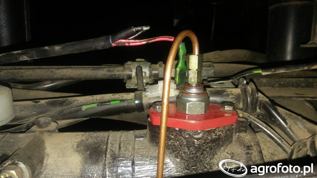

Świeca płomieniowa z mf-a.
czesio200 3401 Opublikowano 5 Stycznia 2017 a ta blacha pod świecą od czego? ja kupiłem do 3p nową świece ze 3 razy się zapaliła i nie działa już. Odnośnik do komentarza https://www.agrofoto.pl/forum/gallery/image/673409-belarus-920/#findComment-2057931
seweryn20 828 Opublikowano 6 Stycznia 2017 Blacha to kryza a w niej zrobiony gwint pod płomieniówkę. Można wykorzystać tą blachę ze starej ruskiej świecy Odnośnik do komentarza https://www.agrofoto.pl/forum/gallery/image/673409-belarus-920/#findComment-2058361
czesio200 3401 Opublikowano 6 Stycznia 2017 ale nie ma takiej gotowej żeby kupić i pasowała by pod taką czy inną płomieniówkę? ruski miały org inna zasilana naftą z tego zbiornika co kawałek go widać po lewo tak? Odnośnik do komentarza https://www.agrofoto.pl/forum/gallery/image/673409-belarus-920/#findComment-2058452
farmer8244 12 Opublikowano 6 Stycznia 2017 jak sie to sprawuje ? ile płaciłes za swiece od jakiego to modelu Mf-a ? Odnośnik do komentarza https://www.agrofoto.pl/forum/gallery/image/673409-belarus-920/#findComment-2058666
krzysiek540 0 Opublikowano 11 Stycznia 2017 blachę dorobiłem u tokarza. Działa super a świeca niecałe 18zl kosztowała : ) powiedziałem w sklepie, że chcę świecę płomieniową do Mf-a i ta dostałem to dokładnie nie wiem. Odnośnik do komentarza https://www.agrofoto.pl/forum/gallery/image/673409-belarus-920/#findComment-2062136
Uziu92 10016 Opublikowano 11 Stycznia 2017 18zł kosztuje zamiennik, ok. 40zł kosztuje Iskra i taka polecam, bo zamiennik jak to zamiennik. Odnośnik do komentarza https://www.agrofoto.pl/forum/gallery/image/673409-belarus-920/#findComment-2062142
krzysiek540 0 Opublikowano 11 Stycznia 2017 z iskra nie mam dobrych doświadczeń więc wolałem zaryzykować z zamiennikiem. Odnośnik do komentarza https://www.agrofoto.pl/forum/gallery/image/673409-belarus-920/#findComment-2062247
Uziu92 10016 Opublikowano 11 Stycznia 2017 wiec potestujesz zamiennik moze bedzie lepszy Odnośnik do komentarza https://www.agrofoto.pl/forum/gallery/image/673409-belarus-920/#findComment-2062250
czesio200 3401 Opublikowano 11 Stycznia 2017 mam taką świece w 3p (czyli mf) jedna za 27zł odpaliła 3 razy i po niej teraz kupiłem taką za 20zl czyli pewnie ta sama co za 18 póki co 2 razy odpalana- jeszcze działa Odnośnik do komentarza https://www.agrofoto.pl/forum/gallery/image/673409-belarus-920/#findComment-2062255
krzysiek540 0 Opublikowano 12 Stycznia 2017 za 18 nie bedzie tak bardzo szkoda wymienić jak tej za 40 a czasem zamiennik dłuzej potrafi wytrzymać od droższej Odnośnik do komentarza https://www.agrofoto.pl/forum/gallery/image/673409-belarus-920/#findComment-2062497
Uziu92 10016 Opublikowano 12 Stycznia 2017 pewnie ze nie bedzie, a moze lepiej bedzie dzialac, tylko co raz sprawdz czy zaworek nie puscil w niej, bo moze isc paliwo przez swiece w dolot. Odnośnik do komentarza https://www.agrofoto.pl/forum/gallery/image/673409-belarus-920/#findComment-2062566
krzysiek540 0 Opublikowano 12 Stycznia 2017 pomyślę jeszcze nad założeniem elektrozaworu dla bezpieczeństwa. Zasilanie do niego i tak zostało od fabrycznej świecy tylko muszę pomyśleć jaki by pasował i gdzie go wsadzić Odnośnik do komentarza https://www.agrofoto.pl/forum/gallery/image/673409-belarus-920/#findComment-2062573
