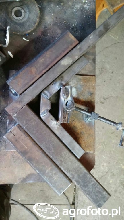

w imadle mozna spawac profile bądź rurki różnej wielkości pod kątem prostym.
michal1993 475 Opublikowano 18 Grudnia 2016 Fajne, pomysłowe i przydatne Odnośnik do komentarza https://www.agrofoto.pl/forum/gallery/image/671386-imadlo-spawalnicze-katowe/#findComment-2047001
Gość Opublikowano 18 Grudnia 2016 Widziałem to ze 2 dni temu na YT. Ciekawa konstrukcja, choć nie taka niezbędna. Kwestia odpowiedniego cięcia. Odnośnik do komentarza https://www.agrofoto.pl/forum/gallery/image/671386-imadlo-spawalnicze-katowe/#findComment-2047013
Sadek 1458 Opublikowano 18 Grudnia 2016 A czemu nie zrzynane pod kątem? Wiem że tak jest szybciej ale nie ładniej. Odnośnik do komentarza https://www.agrofoto.pl/forum/gallery/image/671386-imadlo-spawalnicze-katowe/#findComment-2047022
MateuszK 31 Opublikowano 18 Grudnia 2016 bo to jest tylko przymiarka żeby bylo widać co i jak..nie spawalem ich ze sobą..jak spawam do kąta prostego to zacinam profile.. Odnośnik do komentarza https://www.agrofoto.pl/forum/gallery/image/671386-imadlo-spawalnicze-katowe/#findComment-2047040
Sadek 1458 Opublikowano 18 Grudnia 2016 OK. Odnośnik do komentarza https://www.agrofoto.pl/forum/gallery/image/671386-imadlo-spawalnicze-katowe/#findComment-2047052
seweryn20 827 Opublikowano 18 Grudnia 2016 Widziałem to ze 2 dni temu na YT. Ciekawa konstrukcja, choć nie taka niezbędna. Kwestia odpowiedniego cięcia. Dokładne cięcie tylko pomaga ale nie zastąpi nigdy sztywnego zamocowania. Odnośnik do komentarza https://www.agrofoto.pl/forum/gallery/image/671386-imadlo-spawalnicze-katowe/#findComment-2047112
Gość Opublikowano 18 Grudnia 2016 Bardziej widziałbym to jako przenośne urządzenie a nie stacjonarne. Robimy przykładowo duże i ciężkie drzwii czy ościeżnice. Nikt tego targał nie będzie i lepiej montować to na spawanym elemencie. Wystarczy odpowiednio zmniejszyć wymiary i zrobić inny docisk. Odnośnik do komentarza https://www.agrofoto.pl/forum/gallery/image/671386-imadlo-spawalnicze-katowe/#findComment-2047157
MateuszK 31 Opublikowano 18 Grudnia 2016 to jest przenośne..wymiary ma okolo 30x30 cm wiec nie jest zbyt duże i ciężkie.. waga okolo 2.5 kg Odnośnik do komentarza https://www.agrofoto.pl/forum/gallery/image/671386-imadlo-spawalnicze-katowe/#findComment-2047228
seweryn20 827 Opublikowano 18 Grudnia 2016 Duże to nie jest leży obok tarcza z kątówki. Odnośnik do komentarza https://www.agrofoto.pl/forum/gallery/image/671386-imadlo-spawalnicze-katowe/#findComment-2047260
Gość Opublikowano 18 Grudnia 2016 Później się dopatrzyłem. Zmyliły mnie długie profile. Może kiedyś zrobi się coś podobnego. Odnośnik do komentarza https://www.agrofoto.pl/forum/gallery/image/671386-imadlo-spawalnicze-katowe/#findComment-2047325
