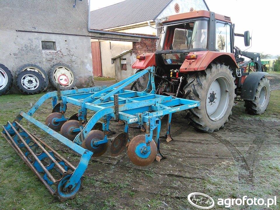

jak myślicie poradzi sobie z tym gruberem?
malopolanin64 421 Opublikowano 16 Grudnia 2016 Nie zrobi porzadnej roboty tylko taka papranine. Odnośnik do komentarza https://www.agrofoto.pl/forum/gallery/image/671318-case-955-xl-lemken-smaragd-3m/#findComment-2046232
kitowiak 542 Opublikowano 16 Grudnia 2016 Na równym może i coś zrobi, ale lekka góra i męka trochę za duży jak dla niego... pod niego 120 km by sie przydało... Odnośnik do komentarza https://www.agrofoto.pl/forum/gallery/image/671318-case-955-xl-lemken-smaragd-3m/#findComment-2046308
kazach17 9 Opublikowano 16 Grudnia 2016 mam 30ha i bez górek,klasa głównie IV,kupiłem go z myślą o uprawie pożniwnej,(podorywka). Odnośnik do komentarza https://www.agrofoto.pl/forum/gallery/image/671318-case-955-xl-lemken-smaragd-3m/#findComment-2046319
KacperDemczuk 416 Opublikowano 16 Grudnia 2016 będzie miał bardzo ciężko. trzeba było brać 2,6m Odnośnik do komentarza https://www.agrofoto.pl/forum/gallery/image/671318-case-955-xl-lemken-smaragd-3m/#findComment-2046351

MF675ursus 1562 Opublikowano 16 Grudnia 2016 Kolekcjonujesz koła od ciągników? Odnośnik do komentarza https://www.agrofoto.pl/forum/gallery/image/671318-case-955-xl-lemken-smaragd-3m/#findComment-2046372
pwsim82sa 17 Opublikowano 16 Grudnia 2016 U mnie sąsiad ma takiego i MF 130 km czasem ma małe problemy Odnośnik do komentarza https://www.agrofoto.pl/forum/gallery/image/671318-case-955-xl-lemken-smaragd-3m/#findComment-2046395
Remo99 68 Opublikowano 16 Grudnia 2016 Odkręci po jednej łapie z każdej strony i będzie śmigał Odnośnik do komentarza https://www.agrofoto.pl/forum/gallery/image/671318-case-955-xl-lemken-smaragd-3m/#findComment-2046405
kazach17 9 Opublikowano 16 Grudnia 2016 KacperDemczuk-zobaczymy na wiosne,jak będzie ,,sapał"to się wymieni na mniejszy,razem z transportem wyniósł mnie 5tys. MF675ursus-koła są do sprzedania,mam 4 szt wąskich do tego ciągnika. Odnośnik do komentarza https://www.agrofoto.pl/forum/gallery/image/671318-case-955-xl-lemken-smaragd-3m/#findComment-2046410

Jarecki88 215 Opublikowano 17 Grudnia 2016 U mnie 130KM czasami pod górę stęka. Odnośnik do komentarza https://www.agrofoto.pl/forum/gallery/image/671318-case-955-xl-lemken-smaragd-3m/#findComment-2046460
kazach17 9 Opublikowano 17 Grudnia 2016 nie będe nim robił na 15-25cm,tylko płytka uprawa pożniwna,do 10cm max i powinnien dać rade. Odnośnik do komentarza https://www.agrofoto.pl/forum/gallery/image/671318-case-955-xl-lemken-smaragd-3m/#findComment-2046520
JD1052 304 Opublikowano 17 Grudnia 2016 Jakie sa rozmiary tych kół do sprzedania? Odnośnik do komentarza https://www.agrofoto.pl/forum/gallery/image/671318-case-955-xl-lemken-smaragd-3m/#findComment-2046540
kazach17 9 Opublikowano 17 Grudnia 2016 9.5 r44 i r28 Odnośnik do komentarza https://www.agrofoto.pl/forum/gallery/image/671318-case-955-xl-lemken-smaragd-3m/#findComment-2046568
dakota 112 Opublikowano 17 Grudnia 2016 Będzie smigał bez problemu, czasem najwyżej trochę wolniej ale da rade Odnośnik do komentarza https://www.agrofoto.pl/forum/gallery/image/671318-case-955-xl-lemken-smaragd-3m/#findComment-2046596
nht6030 17 Opublikowano 17 Grudnia 2016 kupileś to już case nie ma wyboru, będzie musiał dawać radę ;D Odnośnik do komentarza https://www.agrofoto.pl/forum/gallery/image/671318-case-955-xl-lemken-smaragd-3m/#findComment-2046617
abrams 31 Opublikowano 17 Grudnia 2016 mam taki sam agregat tylko mam większy wał,ciągam go 6115. przy prędkosci od 9-12km Odnośnik do komentarza https://www.agrofoto.pl/forum/gallery/image/671318-case-955-xl-lemken-smaragd-3m/#findComment-2046898
kazach17 9 Opublikowano 17 Grudnia 2016 abrams-na jaką głębokość robisz z tą prędkością?John deere ma 115km? Odnośnik do komentarza https://www.agrofoto.pl/forum/gallery/image/671318-case-955-xl-lemken-smaragd-3m/#findComment-2046928
abrams 31 Opublikowano 18 Grudnia 2016 tak jd ma 115km, uprawiam nim do 10-15 cm na ziemiach od piachu po gline Odnośnik do komentarza https://www.agrofoto.pl/forum/gallery/image/671318-case-955-xl-lemken-smaragd-3m/#findComment-2047525
