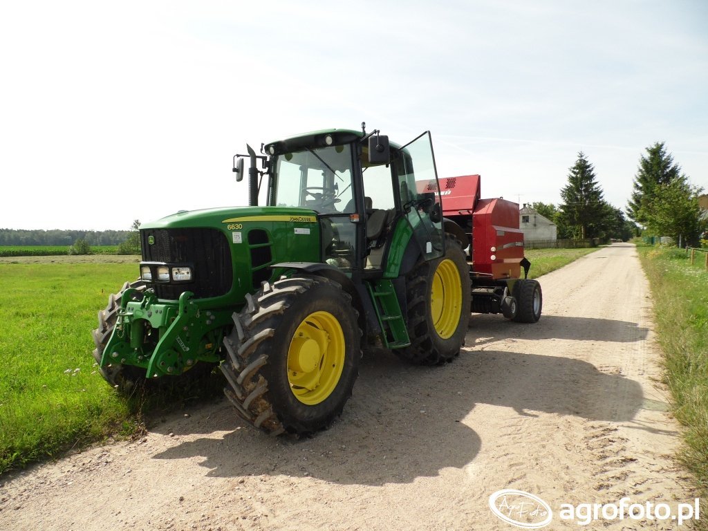

tomo12 376 Opublikowano 15 Grudnia 2016 Jeździsz z podniesioną klapą, czy po prostu krótki odcinek i nie chciało się wysiadać ? Odnośnik do komentarza https://www.agrofoto.pl/forum/gallery/image/671198-john-deere-6630-i-case-ih-rb344/#findComment-2045572
katator 574 Opublikowano 15 Grudnia 2016 Jak dobrze pamiętam to rolkę siatki zmieniałem i przy okazji postoju fotkę zrobiłem Odnośnik do komentarza https://www.agrofoto.pl/forum/gallery/image/671198-john-deere-6630-i-case-ih-rb344/#findComment-2045579
tomo12 376 Opublikowano 15 Grudnia 2016 A jak z podbieraczem, zabezpieczasz za każdym razem. Ja to u siebie nawet na najkrótsze przejazdy muszę zabezpieczać, bo brak komfortu jazdy tak szybko się opuszcza Odnośnik do komentarza https://www.agrofoto.pl/forum/gallery/image/671198-john-deere-6630-i-case-ih-rb344/#findComment-2045586
Piotrek5060YouYube 80 Opublikowano 15 Grudnia 2016 W mojej BR6090 tez się odbieracz sybko opuszcza co jakiś czas musze podnosić. 5 Odnośnik do komentarza https://www.agrofoto.pl/forum/gallery/image/671198-john-deere-6630-i-case-ih-rb344/#findComment-2045602
ksiezopolanin 134 Opublikowano 15 Grudnia 2016 Rozdzielacz Ci nie trzyma ? Znaczy ten elektorozawor ? Odnośnik do komentarza https://www.agrofoto.pl/forum/gallery/image/671198-john-deere-6630-i-case-ih-rb344/#findComment-2045648
katator 574 Opublikowano 15 Grudnia 2016 To znaczy na dłuższe przejazdy zabezpieczam, ale na przejazdy miedzy działkami takie kilkadziesiąt do kilkuset metrów nie zabezpieczam. Przy 1224 opuszczał szybko, przy jaśkach można by było nie zabezpieczać na trasy ale zawsze zdrowiej dla podbieraka jak sprężyna go podpiera jadąc po dołkach Odnośnik do komentarza https://www.agrofoto.pl/forum/gallery/image/671198-john-deere-6630-i-case-ih-rb344/#findComment-2045655
ksiezopolanin 134 Opublikowano 15 Grudnia 2016 A o jakim zabezpieczeniu tu mowisz ? Odnośnik do komentarza https://www.agrofoto.pl/forum/gallery/image/671198-john-deere-6630-i-case-ih-rb344/#findComment-2045672
katator 574 Opublikowano 15 Grudnia 2016 O zabezpieczeniu podbieracza w pozycji transportowej . Odnośnik do komentarza https://www.agrofoto.pl/forum/gallery/image/671198-john-deere-6630-i-case-ih-rb344/#findComment-2045689
tomo12 376 Opublikowano 15 Grudnia 2016 Dokładnie Akurat w mojej prasie byłoby wszystko świetnie, gdyby nie to, że siatka od samego początku podawania nie jest rozciągana na całą belę. Chyba trzeba będzie nóz wymienić na nowy, ale z kolei 500zł wyrzucić w błoto to też niezbyt kolorowo. Odnośnik do komentarza https://www.agrofoto.pl/forum/gallery/image/671198-john-deere-6630-i-case-ih-rb344/#findComment-2045704
ksiezopolanin 134 Opublikowano 15 Grudnia 2016 Ale to jakos mechanicznie sie zabezpiecza czy jak ? Na hydraulike nie ciazy rozumiem Odnośnik do komentarza https://www.agrofoto.pl/forum/gallery/image/671198-john-deere-6630-i-case-ih-rb344/#findComment-2045774
tomo12 376 Opublikowano 15 Grudnia 2016 Tak, zabezpiecza się mechanicznie Odnośnik do komentarza https://www.agrofoto.pl/forum/gallery/image/671198-john-deere-6630-i-case-ih-rb344/#findComment-2045778
ksiezopolanin 134 Opublikowano 15 Grudnia 2016 U mnie jak zetor jest sprzezony z prasa deutz to tez potrafi opuscic. To wtedy na dalsze przejazdy zamyka sie klamke na przewodzie i juz trzyma tylko wiadomo na silownikach i sprezynach. Drugim sposobem jest ustawienie na sterowniku na pozycje neutralna na przelaczniku do klapy i podbieraka. Wtedy tez juz oleju nie pusci. Odnośnik do komentarza https://www.agrofoto.pl/forum/gallery/image/671198-john-deere-6630-i-case-ih-rb344/#findComment-2045787
katator 574 Opublikowano 15 Grudnia 2016 W tej peasie wkładasz przetyczkę w otwór i wtedy podbieraka nie opuścisz. Po drugie prasa nie ma ani jednego elektrozaworu. Podbierakiem i klapą komory sterujesz hydraulicznie bezpośrednio z rozdzielacza ciągnika. W prasie są w sumie trzy siłowniki jednostronnego działania Reszta funkcji jest sterowana elektrycznie za pomocą aktuatorów. Odnośnik do komentarza https://www.agrofoto.pl/forum/gallery/image/671198-john-deere-6630-i-case-ih-rb344/#findComment-2045823
Gość Opublikowano 15 Grudnia 2016 koledzy u mnie w 34r nic nie opuszcza. może rozdzielacze przepuszczają? Odnośnik do komentarza https://www.agrofoto.pl/forum/gallery/image/671198-john-deere-6630-i-case-ih-rb344/#findComment-2045835
ksiezopolanin 134 Opublikowano 25 Kwietnia 2017 Czyli do tej prasy potrzeba 2 pary wyjsc hydraulicznych tj 4 przewody ? Odnośnik do komentarza https://www.agrofoto.pl/forum/gallery/image/671198-john-deere-6630-i-case-ih-rb344/#findComment-2132543
Piotrek5060YouYube 80 Opublikowano 25 Kwietnia 2017 U mnie w odpowiedniku jako NH BR6090 są 2 przewody od hydrauliki. Jeden od podbieracza a drugi od klapy. Odnośnik do komentarza https://www.agrofoto.pl/forum/gallery/image/671198-john-deere-6630-i-case-ih-rb344/#findComment-2132557
KxN3512 22 Opublikowano 25 Kwietnia 2017 Jeden od klapy? coś mi się zdaje że klapa to jednak na 2 siłownikach Odnośnik do komentarza https://www.agrofoto.pl/forum/gallery/image/671198-john-deere-6630-i-case-ih-rb344/#findComment-2132571
Gość Opublikowano 27 Kwietnia 2017 w klapie i podbieraczu siłowniki jednostronnego działania. Odnośnik do komentarza https://www.agrofoto.pl/forum/gallery/image/671198-john-deere-6630-i-case-ih-rb344/#findComment-2133740
