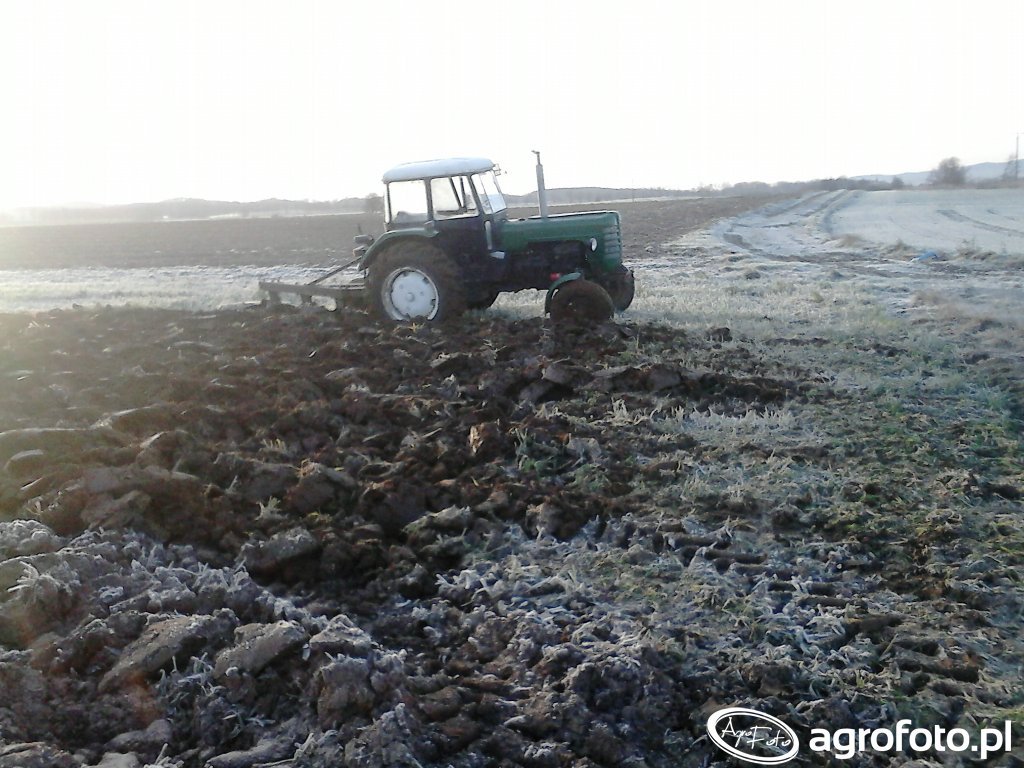

Ursus C-4011
W końcu było na tyle mroźno że udało się zaorać ostatnią partię obornika także na chwilę obecną sezon uważam za zakończony no chyba że gdzieś uda się wyrwać kawałek dzierżawy
