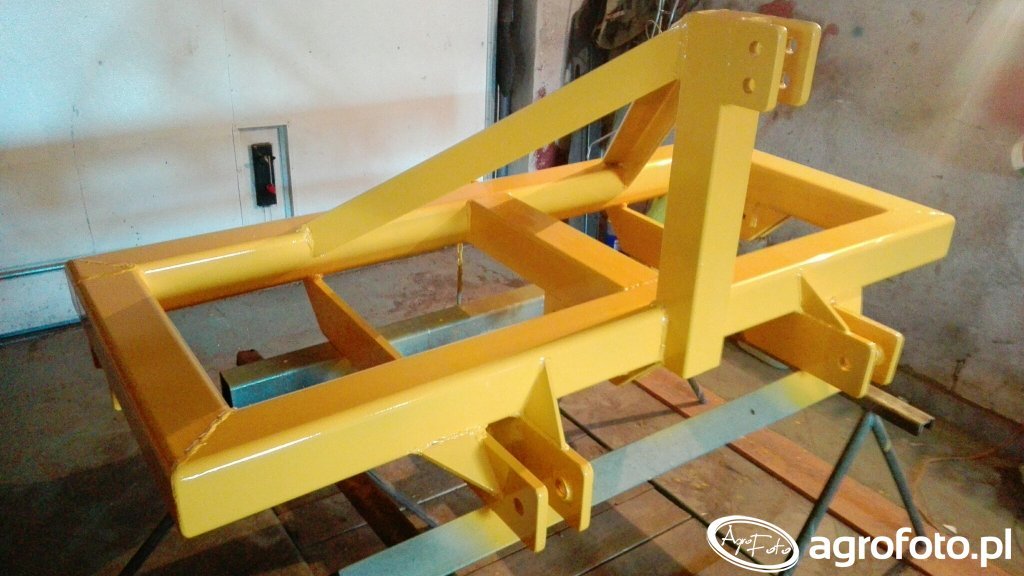

Kolor jest już położony:) Jeszcze dokończyć łapy i głębosz gotowy:)
WitekRolnik 3980 Opublikowano 12 Grudnia 2016 Widać postępy Odnośnik do komentarza https://www.agrofoto.pl/forum/gallery/image/670941-rama-glebosz/#findComment-2043839
sznajdik 573 Opublikowano 12 Grudnia 2016 A koła podporowe? Odnośnik do komentarza https://www.agrofoto.pl/forum/gallery/image/670941-rama-glebosz/#findComment-2043877
JarekBazydlo 3078 Opublikowano 12 Grudnia 2016 Kola sa zbędne:) Odnośnik do komentarza https://www.agrofoto.pl/forum/gallery/image/670941-rama-glebosz/#findComment-2043917
THEADAM939 61 Opublikowano 12 Grudnia 2016 Bd trzymał na pompie w razie wciagania w ziemie bd sie dociążał i miał lepsza przyczepność Odnośnik do komentarza https://www.agrofoto.pl/forum/gallery/image/670941-rama-glebosz/#findComment-2043931
koniu 854 Opublikowano 13 Grudnia 2016 kolory jak Bednar Odnośnik do komentarza https://www.agrofoto.pl/forum/gallery/image/670941-rama-glebosz/#findComment-2044192
tytanowyJanusz 5446 Opublikowano 13 Grudnia 2016 albo Staltech Odnośnik do komentarza https://www.agrofoto.pl/forum/gallery/image/670941-rama-glebosz/#findComment-2044198
JarekBazydlo 3078 Opublikowano 13 Grudnia 2016 Farba orginalna od JCB Odnośnik do komentarza https://www.agrofoto.pl/forum/gallery/image/670941-rama-glebosz/#findComment-2044249
ansu 412 Opublikowano 13 Grudnia 2016 Kola zmniejszają uciąg Odnośnik do komentarza https://www.agrofoto.pl/forum/gallery/image/670941-rama-glebosz/#findComment-2044253
seweryn20 828 Opublikowano 13 Grudnia 2016 A ich brak odciąża przednie koła napędowe. Ciężko powiedzieć co lepsze. Odnośnik do komentarza https://www.agrofoto.pl/forum/gallery/image/670941-rama-glebosz/#findComment-2044295
sznajdik 573 Opublikowano 13 Grudnia 2016 I tu racja, czyli wieszamy beton na przód zakładamy koła albo wał i mamy równowagę Odnośnik do komentarza https://www.agrofoto.pl/forum/gallery/image/670941-rama-glebosz/#findComment-2044298
JarekBazydlo 3078 Opublikowano 13 Grudnia 2016 Ursus jest w miarę dobrze obciążony z przodu wiec koła z przodu tez powinny miec dobrą przyczepność Odnośnik do komentarza https://www.agrofoto.pl/forum/gallery/image/670941-rama-glebosz/#findComment-2044309
ansu 412 Opublikowano 13 Grudnia 2016 U mnie MTZ82 głębosza 3 łapy z kolami nie mógł pociągnąć bez kół ledwo ale dał radę [galleryimg=85704] Odnośnik do komentarza https://www.agrofoto.pl/forum/gallery/image/670941-rama-glebosz/#findComment-2044319
