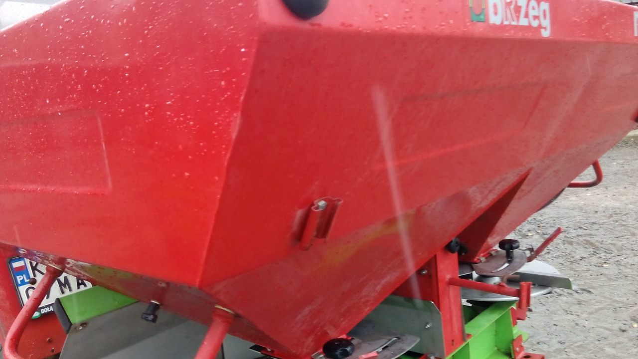

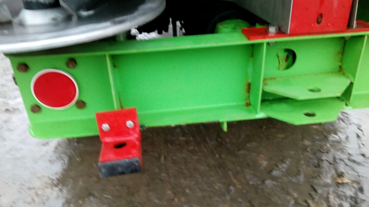

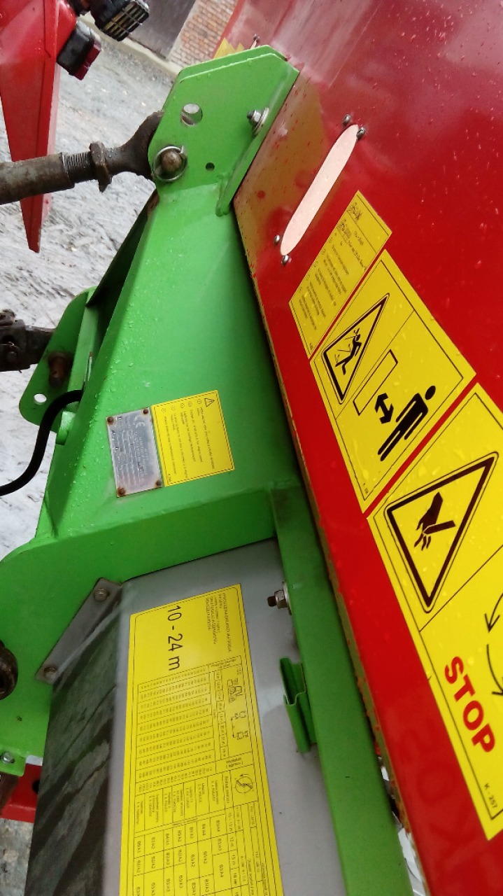

Rozsiewacz po 5 sezonie użytkowania. Wiele osób narzeka na rozsiewacze z Brzegu mówiąc że farba odchodzi płatami. U mnie w skrzyni nie ma oznak żadnej rdzy, po za ramą w tyle. Dodam że rozsiewacz myty 2 czasami 3 razy do roku (nie po każdym rozsiewaniu) konserwowany tylko raz w sezonie na zimę i oczywiście smarowany na bieżąco. Polecam ten rozsiewacz.
na wiosnę było tak jak na ostatnim zdjęciu ale teraz po rozsiewaniu wapna granulowanego to jest jazda bez trzymanki, tylko zdjęć nie mam

hej, skrzynia rdzewieć na pewno nie będzie ale za to rama to już tak, szczególnie w okolicach tłoczków zamykających i otwierających zasuwy skrzyni z nimi łącznie. Nasz mx ma 11 lat i nie wiem jakim cudem w skrzyni było dosłownie błoto bo nawóz dostał się do wnętrza, rozsiewacz myjemy i konserwujemy po każdej pracy.

zgadzam się z tym, ale porównując Brzega do rozsiewaczy Amazone za dużo większą kasę które rdzewieją tak samo a nawet jeszcze bardziej to coś tu jest chyba nie halo. Gdzieś tu jest zdjęcie paroletniego Amazone całego skorodowanego.
Brzeg podobno poprawił malowanie ram w rozsiewaczach.
