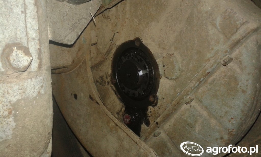

Taka sytuacja, że łożysko leci w kulki
pawlus224 2673 Opublikowano 4 Listopada 2016 Kilka razy się z tym meczylem w c-360 3p , dodatkowym utrudnieniem były mocowania kabiny Kunów Odnośnik do komentarza https://www.agrofoto.pl/forum/gallery/image/667362-ursus-c-355/#findComment-2023681
MrAgriculture 70 Opublikowano 4 Listopada 2016 @pawlus224 Tu akurat było gładko Odnośnik do komentarza https://www.agrofoto.pl/forum/gallery/image/667362-ursus-c-355/#findComment-2023683
kitowiak 543 Opublikowano 4 Listopada 2016 w sumie to 2h i zrobione we dwóch ostatnio robiłem tą samą czynność w 330 to gładko poszło, bardziej zabawy było z odsunieciem piasty Odnośnik do komentarza https://www.agrofoto.pl/forum/gallery/image/667362-ursus-c-355/#findComment-2023692
Landfarmer 3581 Opublikowano 4 Listopada 2016 Zdarza się jaki koszt naprawy? Odnośnik do komentarza https://www.agrofoto.pl/forum/gallery/image/667362-ursus-c-355/#findComment-2023694
Gość Opublikowano 4 Listopada 2016 co to za łożysko? Odnośnik do komentarza https://www.agrofoto.pl/forum/gallery/image/667362-ursus-c-355/#findComment-2023805
MrAgriculture 70 Opublikowano 5 Listopada 2016 @kitowiak No dokładnie we dwóch zawsze raźniej i do tego szybciej @Landfarmer A no się zdarza Nie wiem musiał bym się zapytać dziadka. @songo Też musiał bym się dziadka zapytać, bo to on robił zakupy lub poszukać w katalogu (w katalogu jest napisane, że jest to łożysko stożkowe o numerach 32211) Odnośnik do komentarza https://www.agrofoto.pl/forum/gallery/image/667362-ursus-c-355/#findComment-2023883
WitekRolnik 3977 Opublikowano 5 Listopada 2016 Mała usterka jeszcze była i do tego mało kosztowna Odnośnik do komentarza https://www.agrofoto.pl/forum/gallery/image/667362-ursus-c-355/#findComment-2023885
MrAgriculture 70 Opublikowano 5 Listopada 2016 @WitekRolnik A no mała usterka No dokładnie koszt nie duży Odnośnik do komentarza https://www.agrofoto.pl/forum/gallery/image/667362-ursus-c-355/#findComment-2023890
bartek5100 24 Opublikowano 6 Listopada 2016 pod koniec orki zaczelo mi kolo latac no i okazalo sie ze wlasnie to łożysko bylo do wymiany i tez z prawej strony pewnie dlatego ze cala sila i ciezar w bruzdzie spoczzywa na prawym kole Odnośnik do komentarza https://www.agrofoto.pl/forum/gallery/image/667362-ursus-c-355/#findComment-2024352
