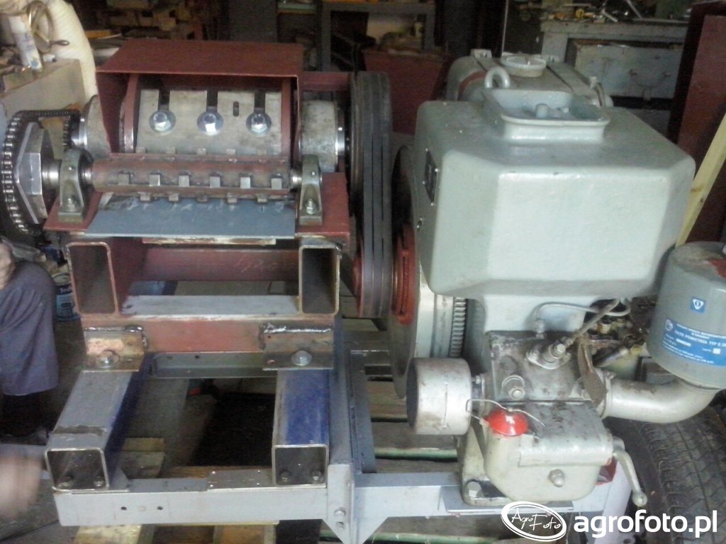

sznajdik 573 Opublikowano 31 Października 2016 Te żeliwne obudowy to trochę ryzykowne są do tego typu konstrukcji zbyt słabe na takie przeciążenia Odnośnik do komentarza https://www.agrofoto.pl/forum/gallery/image/666931-rebak-w-budowie/#findComment-2021125
kiler13 14 Opublikowano 31 Października 2016 Trochę słabe są te obudowy . W łuparce świdrowej raz mi jedna obudowa strzeliła. W moim rębaku też mam takie obudowy ale dorobiłem z płaskownika obejmy żeby to wzmocnić.Na razie 3 sezony przelatało bez problemów. Ale z tego co widzę to te obudowy są na podajniku gdzie nie ma dużych przeciążeń. Trzeba pamiętać że te łożyska są samonastawne i ramiona na których są zamontowane muszą być połączone ze sobą na sztywno. W innym przypadku wał będzie nie stabilny i może z rzucać łańcuch. Odnośnik do komentarza https://www.agrofoto.pl/forum/gallery/image/666931-rebak-w-budowie/#findComment-2021230
simsones 161 Opublikowano 1 Listopada 2016 Bedzie polaczenie ramion na sztywno ,chociaz wczoraj byla taka mala pruba jak to wszystko sie zgrywa w pracy i wszystko jest ok . Ale jeszcze zostalo jeszcze przy nim pracy typu : oslony, wzmocnienia i wiele pier**l :-) co do opraw to takie byly w garazu to takie zostaly wykozystane .Ogulnie wiekszosc czesci skladowych byla w domu ,a czesc zostala zakupiona na zlomie > Odnośnik do komentarza https://www.agrofoto.pl/forum/gallery/image/666931-rebak-w-budowie/#findComment-2021663
bratrolnika 29015 Opublikowano 2 Listopada 2016 człowiek od którego kupowaliśmy rębak parę lat temu też mówił że na te osłony robi opaski z płaskownika, bo jak obudowa pęknie to z bębna nie będzie co zbierać Odnośnik do komentarza https://www.agrofoto.pl/forum/gallery/image/666931-rebak-w-budowie/#findComment-2022099
