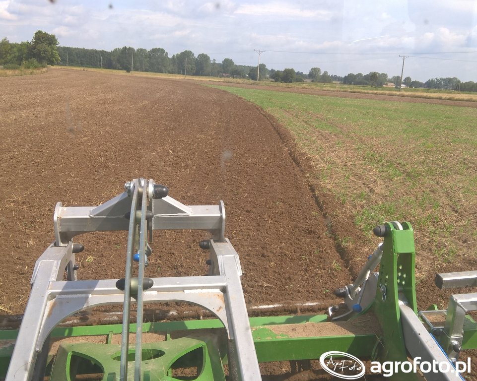

W tym roku lecę bezorkowo, tylko agregatem talerzowym a potem siewnikiem.
KacperDemczuk 427 Opublikowano 22 Sierpnia 2016 zadowolony jesteś z tolmetu Odnośnik do komentarza https://www.agrofoto.pl/forum/gallery/image/658962-rzepak-ozimy/#findComment-1986414
lukaszsax 0 Opublikowano 22 Sierpnia 2016 zadowolony jesteś z tolmetu Miałem zamiar kupić Agro Masz ale ten jest masywniejszy cięższy ma większe talerze i jak do tej pory choć dużo u mnie kamieni talerze są całe. Odnośnik do komentarza https://www.agrofoto.pl/forum/gallery/image/658962-rzepak-ozimy/#findComment-1986425
KacperDemczuk 427 Opublikowano 22 Sierpnia 2016 A jak szerokość i ile dałeś Odnośnik do komentarza https://www.agrofoto.pl/forum/gallery/image/658962-rzepak-ozimy/#findComment-1986428
lukaszsax 0 Opublikowano 22 Sierpnia 2016 2.7m Odnośnik do komentarza https://www.agrofoto.pl/forum/gallery/image/658962-rzepak-ozimy/#findComment-1986432
KacperDemczuk 427 Opublikowano 22 Sierpnia 2016 A zdradzisz cenę. może być mnie więcej bo właśnie szukam jakieś talerzówki Odnośnik do komentarza https://www.agrofoto.pl/forum/gallery/image/658962-rzepak-ozimy/#findComment-1986448
lukaszsax 0 Opublikowano 22 Sierpnia 2016 A zdradzisz cenę. może być mnie więcej bo właśnie szukam jakieś talerzówki tu masz link, możesz porównać ceny też innych. http://allegro.pl/agregat-talerzowy-siewny-strumyk-agro-masz-tolmet-i6424064715.html Odnośnik do komentarza https://www.agrofoto.pl/forum/gallery/image/658962-rzepak-ozimy/#findComment-1986459
DTaras 2469 Opublikowano 22 Sierpnia 2016 w pierwszym roku może być różnie. Jest tu na forum temat o tym i wypowiadali się ludzie, że na początku trzeba być cierpliwym. Odnośnik do komentarza https://www.agrofoto.pl/forum/gallery/image/658962-rzepak-ozimy/#findComment-1986551
RafaKdziela 443 Opublikowano 22 Sierpnia 2016 Kolego z Agro -Maszu masz spory wybór elementów roboczych .Odnośnie talerzy ,czy też innych części roboczych .Przed złożeniem wniosku na modernizację dzwoniłem do firmy i przysłali mi ofertę .Wszytko zależy od ceny . Odnośnik do komentarza https://www.agrofoto.pl/forum/gallery/image/658962-rzepak-ozimy/#findComment-1986553
michu20 173 Opublikowano 23 Sierpnia 2016 na tym polu słoma była zbierana? Odnośnik do komentarza https://www.agrofoto.pl/forum/gallery/image/658962-rzepak-ozimy/#findComment-1986668
lukaszsax 0 Opublikowano 23 Sierpnia 2016 na tym polu słoma była zbierana? tak Odnośnik do komentarza https://www.agrofoto.pl/forum/gallery/image/658962-rzepak-ozimy/#findComment-1986675
Gość Opublikowano 23 Sierpnia 2016 Na słabszych glebach po deszczu można zrobić bezorkowo a w jedz w glinę to nic nie zrobisz. Ciekawe jak będzie z plonowaniem i co planujesz uprawiać wszystko czy tylko jakas wybraną uprawę ? Odnośnik do komentarza https://www.agrofoto.pl/forum/gallery/image/658962-rzepak-ozimy/#findComment-1986737
lukaszsax 0 Opublikowano 23 Sierpnia 2016 Na słabszych glebach po deszczu można zrobić bezorkowo a w jedz w glinę to nic nie zrobisz. Ciekawe jak będzie z plonowaniem i co planujesz uprawiać wszystko czy tylko jakas wybraną uprawę ? Na glinie bym orał, w tym roku chcę sprawdzić tą metodę na rzepaku. Sam jestem ciekawy polonu, sieję dwie odmiany mieszańców, jak przezimuje to się okaże. Odnośnik do komentarza https://www.agrofoto.pl/forum/gallery/image/658962-rzepak-ozimy/#findComment-1986741
kuba24051 491 Opublikowano 23 Sierpnia 2016 na glinie tylko bezorkowo! od kilku lat nie oramy pod pszenicę i wschodzi ona dużo lepiej szczególnie na glinach... Odnośnik do komentarza https://www.agrofoto.pl/forum/gallery/image/658962-rzepak-ozimy/#findComment-1986746
Gość Opublikowano 23 Sierpnia 2016 Ale część na tej samej działce i w tej samej odmianie oraz nawożeniu zaorz tak dla porównania. Odnośnik do komentarza https://www.agrofoto.pl/forum/gallery/image/658962-rzepak-ozimy/#findComment-1986750
Gość Opublikowano 23 Sierpnia 2016 Czy przed tą uprawą wcześniej też talerzowałeś? Jeśli tak to napisz proszę na jaką głębokość pierwsza a na jaką druga uprawa. Dzięki. Odnośnik do komentarza https://www.agrofoto.pl/forum/gallery/image/658962-rzepak-ozimy/#findComment-1986751
lukaszsax 0 Opublikowano 23 Sierpnia 2016 Ale część na tej samej działce i w tej samej odmianie oraz nawożeniu zaorz tak dla porównania. Wszystko bezorkowo, już zasiany rzepak. Orkowo z poprzednich lat wiem jak sypał, a po drugie to pole jest klinowate paskudnie się orze, jeżeli nie przezimuje to tylko raz zaorze a tak musiałbym dwa. Z doświadczenia siania rzepaku na poplon daje rade po talerzowaniu i nawet wiosną tylko po agregacje talerzowym ładnie rośnie. Odnośnik do komentarza https://www.agrofoto.pl/forum/gallery/image/658962-rzepak-ozimy/#findComment-1986772
lukaszsax 0 Opublikowano 23 Sierpnia 2016 Czy przed tą uprawą wcześniej też talerzowałeś? Jeśli tak to napisz proszę na jaką głębokość pierwsza a na jaką druga uprawa. Dzięki. Dwa razy, pierwszy raz po żniwach 8-10 cm i drugi raz tak samo przed sianiem. Odnośnik do komentarza https://www.agrofoto.pl/forum/gallery/image/658962-rzepak-ozimy/#findComment-1986774

pawelec 89 Opublikowano 26 Sierpnia 2016 jaka prędkość i jakim ciągnikiem ? Odnośnik do komentarza https://www.agrofoto.pl/forum/gallery/image/658962-rzepak-ozimy/#findComment-1988074
lukaszsax 0 Opublikowano 28 Sierpnia 2016 jaka prędkość i jakim ciągnikiem ? 10km, belarus 920.4 Odnośnik do komentarza https://www.agrofoto.pl/forum/gallery/image/658962-rzepak-ozimy/#findComment-1988626
RafaKdziela 443 Opublikowano 28 Sierpnia 2016 Słyszeliście o tym ,że nie powinno się uprawiać gleby z prędkością przekraczającą 8km .Ponieważ większa prędkość rozbija gruzełki i niszczy się struktura gleby . Odnośnik do komentarza https://www.agrofoto.pl/forum/gallery/image/658962-rzepak-ozimy/#findComment-1989040
DTaras 2469 Opublikowano 29 Sierpnia 2016 to nie dotyczy orki? Odnośnik do komentarza https://www.agrofoto.pl/forum/gallery/image/658962-rzepak-ozimy/#findComment-1989062
