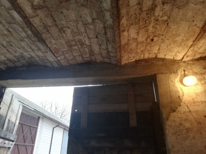

Gość Opublikowano 11 Sierpnia 2016 Jak dla mnie to fuszerka . Trzeba było rozebrać do samej góry . Odnośnik do komentarza https://www.agrofoto.pl/forum/gallery/image/657334-powekszanie-wjazdu/#findComment-1980961
KarolTD90 1521 Opublikowano 11 Sierpnia 2016 Przyjrzyj się dokładnie w tym budynku jest sklepienie i zostały drzwi do maxymalnego poziomu jaki był możliwy Odnośnik do komentarza https://www.agrofoto.pl/forum/gallery/image/657334-powekszanie-wjazdu/#findComment-1980963

mani51 391 Opublikowano 11 Sierpnia 2016 Też tak robiłem. Podstemplowałem strop wewnątrz, wyciąłem otwór w ścianie, wstawiłem futrynę z ceowników i teraz zamiast na ścianie strop leży na futrynie. Strop z cegły na dwuteownikach i nic mu się nie stało. Odnośnik do komentarza https://www.agrofoto.pl/forum/gallery/image/657334-powekszanie-wjazdu/#findComment-1981077

wojtal24 5333 Opublikowano 19 Listopada 2018 mani51 napisał:Też tak robiłem. Podstemplowałem strop wewnątrz, wyciąłem otwór w ścianie, wstawiłem futrynę z ceowników i teraz zamiast na ścianie strop leży na futrynie. Strop z cegły na dwuteownikach i nic mu się nie stało.mozesz wrzucic jakas fotke jak to zrobiles? Odnośnik do komentarza https://www.agrofoto.pl/forum/gallery/image/657334-powekszanie-wjazdu/#findComment-2406265
KarolTD90 1521 Opublikowano 19 Listopada 2018 Oki puzniej wrzucę Odnośnik do komentarza https://www.agrofoto.pl/forum/gallery/image/657334-powekszanie-wjazdu/#findComment-2406272
KarolTD90 1521 Opublikowano 19 Listopada 2018 , @wojtal24 tak to od środka wygląda Odnośnik do komentarza https://www.agrofoto.pl/forum/gallery/image/657334-powekszanie-wjazdu/#findComment-2406315

AgroFiR 0 Opublikowano 6 Stycznia 2019 Pod dwuteowniki stropowe wstawiłeś też dwuteownik czy dwa dwuteowniki zespawane obok siebie? Czy poprostu wylałeś nadproze ze zbrojeniem? Pozdrawiam Odnośnik do komentarza https://www.agrofoto.pl/forum/gallery/image/657334-powekszanie-wjazdu/#findComment-2434010
KarolTD90 1521 Opublikowano 6 Stycznia 2019 Wylane nadproże że zbrojeniem Odnośnik do komentarza https://www.agrofoto.pl/forum/gallery/image/657334-powekszanie-wjazdu/#findComment-2434018
