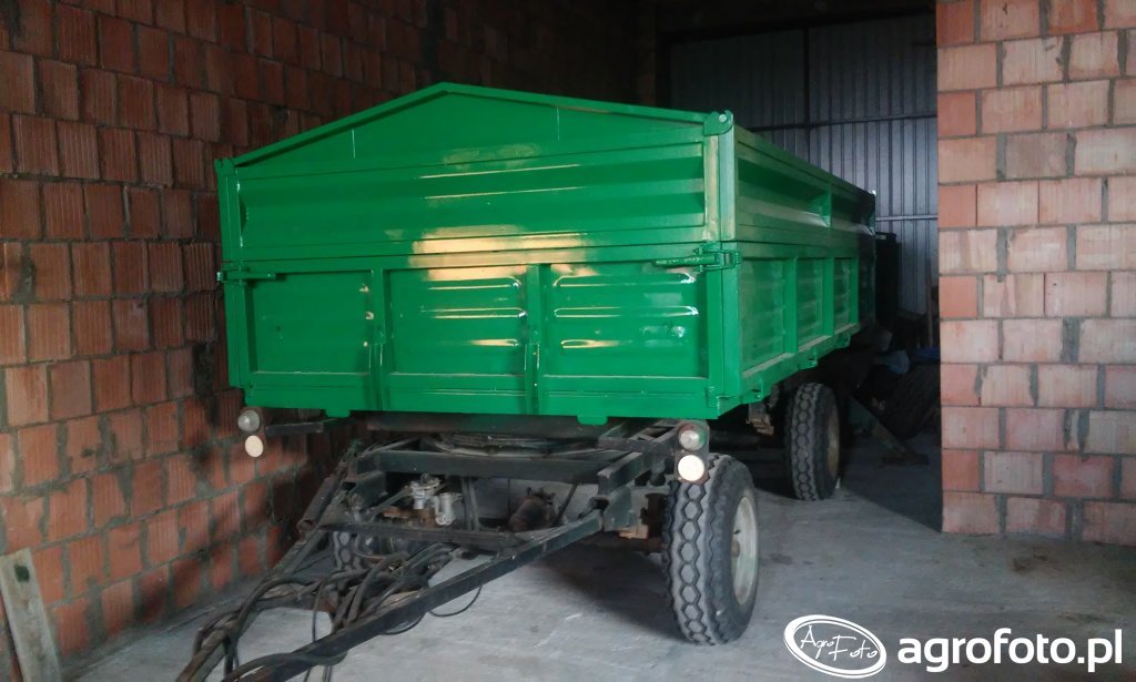

Przyczepa gotowa na żniwa 2016. Zrobiono nadstawki i pomalowano.
Roxer 200 Opublikowano 14 Lipca 2016 Solidne nadstawki jak na te opony i ramę Odnośnik do komentarza https://www.agrofoto.pl/forum/gallery/image/653179-przyczepa-awrol/#findComment-1967769
Jarecki88 217 Opublikowano 14 Lipca 2016 Bez zapasu, klucza do kół i lewara nie wyjeżdżałbym nią z domu. Żeby nie było, mam przyczepę na balonówkach i wiem o czym mówię mimo sporo mniejszych nadstawek. Odnośnik do komentarza https://www.agrofoto.pl/forum/gallery/image/653179-przyczepa-awrol/#findComment-1967803
czesio200 3401 Opublikowano 14 Lipca 2016 koła 10 są dość słabe, ale zależy jakie trasy i w jakim stanie opona. ja mam w swoich 11stki jedna przyczepa ma je od nowości od 81 roku i śmigają po 25km do skupu. wchodzi po 6,5t na jedną spokojnie. Odnośnik do komentarza https://www.agrofoto.pl/forum/gallery/image/653179-przyczepa-awrol/#findComment-1967943
Gość Opublikowano 14 Lipca 2016 czym się różni ta przyczepa od d732 Odnośnik do komentarza https://www.agrofoto.pl/forum/gallery/image/653179-przyczepa-awrol/#findComment-1967952
czesio200 3401 Opublikowano 14 Lipca 2016 d-732 to autosan a to to jej taka trochę kopie. trochę zaczep inny rama pewnie z ceownika 10? a w 732 jest 12 Odnośnik do komentarza https://www.agrofoto.pl/forum/gallery/image/653179-przyczepa-awrol/#findComment-1967959
Gość Opublikowano 14 Lipca 2016 bo posiadam taką jak na zdj tylko na wyższych kołach ale też balonowkach Odnośnik do komentarza https://www.agrofoto.pl/forum/gallery/image/653179-przyczepa-awrol/#findComment-1967961
Gość Opublikowano 14 Lipca 2016 oglądam teraz olx i widzę że w d732 inaczej są zespawane ceowniki w ramie Odnośnik do komentarza https://www.agrofoto.pl/forum/gallery/image/653179-przyczepa-awrol/#findComment-1967963
Damian150 8 Opublikowano 14 Lipca 2016 Tak jak koledzy wyżej mówią, strach bedzie do pełn na to nasypac żeby oponki wytrzymały Odnośnik do komentarza https://www.agrofoto.pl/forum/gallery/image/653179-przyczepa-awrol/#findComment-1967984
Aroo22 569 Opublikowano 14 Lipca 2016 Spokojnie wytrzymaja, opony w stanie bardzo dobrym, długich kursów to ona nie będzie robić max 20km i to do skupu , a tak do pól to do 1km. Nadstawki to 37cm wcześniej były z deski 25cm Odnośnik do komentarza https://www.agrofoto.pl/forum/gallery/image/653179-przyczepa-awrol/#findComment-1967990
czesio200 3401 Opublikowano 14 Lipca 2016 jak oponki dobre to nabić powietrza i poleci na spokojnie. ciekawe ile wejdzie na nią z 5,5t pewnie pszenicy Odnośnik do komentarza https://www.agrofoto.pl/forum/gallery/image/653179-przyczepa-awrol/#findComment-1967995
Aroo22 569 Opublikowano 14 Lipca 2016 Wcześniej jak Nadstawki były z deski to pszenicy wchodziło 5,2 t teraz myślę ze ok 6t Odnośnik do komentarza https://www.agrofoto.pl/forum/gallery/image/653179-przyczepa-awrol/#findComment-1968001
Rolnik7343 5863 Opublikowano 14 Lipca 2016 koła 10 są dość słabe, ale zależy jakie trasy i w jakim stanie opona. ja mam w swoich 11stki jedna przyczepa ma je od nowości od 81 roku i śmigają po 25km do skupu. wchodzi po 6,5t na jedną spokojnie. Wydaje mi sie że tu są 15-tki opony Czemu nadstawki za wysokie ? Ja mam podobne do swoich 3,5t przyczep ładuje po 5t i spokojnie jade nic sie nie dzieje oczywiście jak są zdrowe opony Ciśnienie to najlepiej trzymać w granicach 3-3,5 atmosfery Odnośnik do komentarza https://www.agrofoto.pl/forum/gallery/image/653179-przyczepa-awrol/#findComment-1968110
marioksrg 121 Opublikowano 14 Lipca 2016 Awrol Barwice-Autosan, ładowność 4000kg pojemność 4m3, ale u Ciebie to blisko 7m3 bez górki. Ojciec kupił ją ze składnicy w Toruniu w 1990 roku. Przyjechały przyciągnięte przez stara. Jedna na starze druga ciągnięta i kolejna na niej. Ojciec stał długo w kolejce po nią, zostały tylko dwie chciał wziąć tą która została przywieziona, ale podczas rozładunku troszkę się przegięła więc wziął tą która przyjechała na kołach z troszkę ugiętą blachą w podłodze od kół przyczepy stojącej na niej. Kolego dobra robota... Odnośnik do komentarza https://www.agrofoto.pl/forum/gallery/image/653179-przyczepa-awrol/#findComment-1968288
czesio200 3401 Opublikowano 15 Lipca 2016 15stki to są felgi a opony mogą być na nich 10tki lub 11stki potocznie mówiąc i tu są właśnie 10tki. ja w swoich jak mam trzymam 3,5-4 najlepiej 4 bo tak to mi siadają bardzo Odnośnik do komentarza https://www.agrofoto.pl/forum/gallery/image/653179-przyczepa-awrol/#findComment-1968332
Rolnik7343 5863 Opublikowano 15 Lipca 2016 Pomyliło mi sie Odnośnik do komentarza https://www.agrofoto.pl/forum/gallery/image/653179-przyczepa-awrol/#findComment-1968366
Aroo22 569 Opublikowano 15 Lipca 2016 Na moje 15ha to ona się nie napracuje. W żniwa zrobi parę kursów załadowana 6t(pszenica). A tak to pracuje cały sezon letni do transportu tytoniu bez nadstawek. Odnośnik do komentarza https://www.agrofoto.pl/forum/gallery/image/653179-przyczepa-awrol/#findComment-1968571
Aroo22 569 Opublikowano 17 Lipca 2016 Pierwszy raz załadowana, weszło ok 5,2t jeczmienia. Odnośnik do komentarza https://www.agrofoto.pl/forum/gallery/image/653179-przyczepa-awrol/#findComment-1969265
