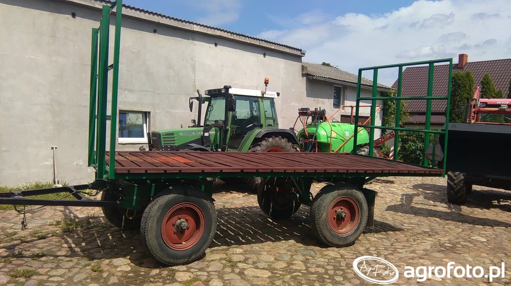

piotrus92PP 5 Opublikowano 14 Lipca 2016 Mogłeś ja trochę wydłużyć po przez rozstawienie osi. Odnośnik do komentarza https://www.agrofoto.pl/forum/gallery/image/653158-laweta-do-balotow/#findComment-1967682
Thorod 23 Opublikowano 14 Lipca 2016 Mogłeś ja trochę wydłużyć po przez rozstawienie osi. Był taki plan, ale to sporo cięcia itp. Tył został wydłużony za to. Odnośnik do komentarza https://www.agrofoto.pl/forum/gallery/image/653158-laweta-do-balotow/#findComment-1967760
Scappy 14 Opublikowano 14 Lipca 2016 Ile Ci wejdzie belek ? I jakiego rozmiaru ? Rozważałeś zrobienie tych ram po łuku tak żeby więcej belek weszło ? Odnośnik do komentarza https://www.agrofoto.pl/forum/gallery/image/653158-laweta-do-balotow/#findComment-1967818
czesio200 3400 Opublikowano 14 Lipca 2016 przeciąć d-46 na pół wstawić kawał ramy w środek dodatkowo dać wzmocnienie jakieś np. dołem ramy i laweta konkret wtedy. do tego jeszcze koła balonowe farba i jest fabryka Odnośnik do komentarza https://www.agrofoto.pl/forum/gallery/image/653158-laweta-do-balotow/#findComment-1967841
Thorod 23 Opublikowano 14 Lipca 2016 Ile Ci wejdzie belek ? I jakiego rozmiaru ? Rozważałeś zrobienie tych ram po łuku tak żeby więcej belek weszło ? Robiliśmy tak aby weszło 8 na poziom+ góra zależy czy suche bele czy kiszonka, pod rozmiar 120x120, ale jest zapas także troche większe sie zmieszczą. Też był taki pomysł ale czas gonił. Odnośnik do komentarza https://www.agrofoto.pl/forum/gallery/image/653158-laweta-do-balotow/#findComment-1967869
wojtek0508 11 Opublikowano 17 Lipca 2016 Ładna robota i co najważniejsze małym kosztem. Sporo d46 jest adaptowanych na lawety do belek. Odnośnik do komentarza https://www.agrofoto.pl/forum/gallery/image/653158-laweta-do-balotow/#findComment-1969673
