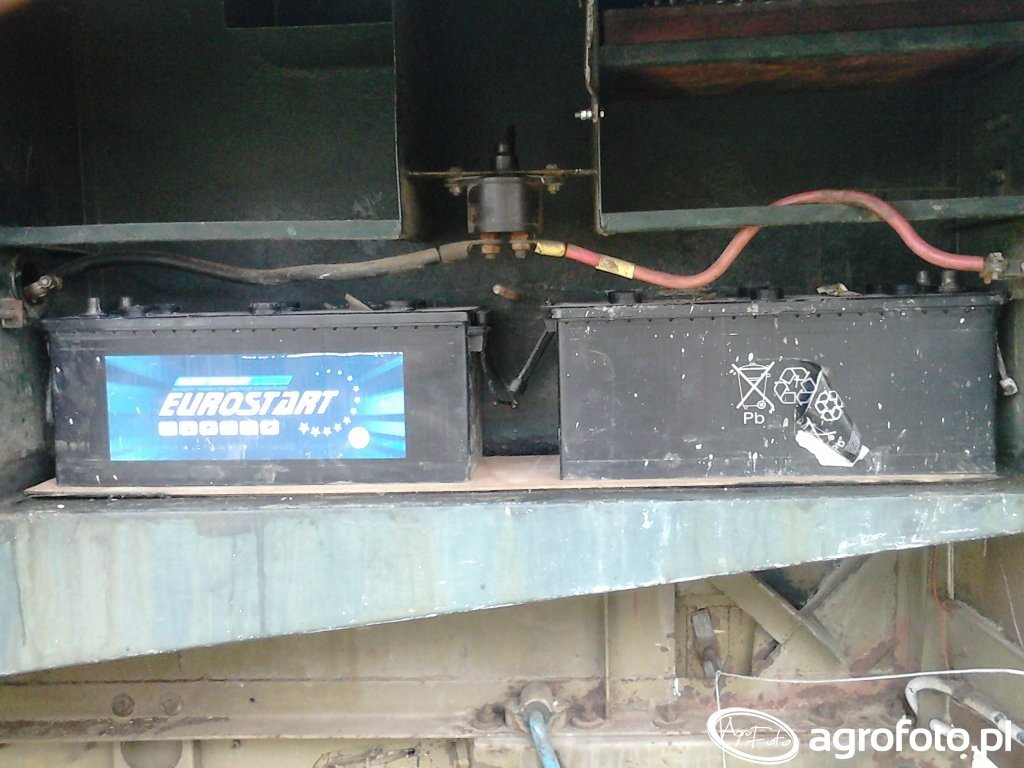

bialy2005 586 Opublikowano 9 Lipca 2016 Tanszych a zarazem gorszych nie było w ciezarowce padły po kilku miesiacach oczywisice gwarancji nie uznali. Na aku nie ma co oszczedzac z polskich tylko ZAP i Centra, a z lepszych Varta lub oryginały DAF, Volvo ( Varta produkowana dla Volvo i Daf w Czech inne wykonanie niz dostepne w sklepach). Odnośnik do komentarza https://www.agrofoto.pl/forum/gallery/image/652623-akumulatory-do-fortschritta-e-512/#findComment-1965508
Borekk17 964 Opublikowano 9 Lipca 2016 bez przesady te aku mają 5lat w ciagniku też mam tej firmy i mają 7 lat Odnośnik do komentarza https://www.agrofoto.pl/forum/gallery/image/652623-akumulatory-do-fortschritta-e-512/#findComment-1965594
izydor6280 1346 Opublikowano 10 Lipca 2016 tak nie ma co oszczędzać, ZAP pewnie wytrzyma ze 4 lata a centra 5-6 Odnośnik do komentarza https://www.agrofoto.pl/forum/gallery/image/652623-akumulatory-do-fortschritta-e-512/#findComment-1965634
Sadek 1582 Opublikowano 10 Lipca 2016 Łącznik łączy 2 bieguny? Odnośnik do komentarza https://www.agrofoto.pl/forum/gallery/image/652623-akumulatory-do-fortschritta-e-512/#findComment-1965688
iron 1041 Opublikowano 10 Lipca 2016 biały sąsiad kupił nówki ori DAF do konia i po pół roku padły a sztuka 2 tysi. Odnośnik do komentarza https://www.agrofoto.pl/forum/gallery/image/652623-akumulatory-do-fortschritta-e-512/#findComment-1965702
Borekk17 964 Opublikowano 10 Lipca 2016 ja mówię tak. że nieraz najtańszy chlam będzie chodził a nieraz po pół roku padnie zależy na jaki trafisz Ale jak się pilnuje stan elektrolitu i żeby nie przeładowywac aku i powinien służyć Odnośnik do komentarza https://www.agrofoto.pl/forum/gallery/image/652623-akumulatory-do-fortschritta-e-512/#findComment-1965718
bialy2005 586 Opublikowano 10 Lipca 2016 Ja mam we wszystkich koniach mam DAF 230Ah oryginał lub TRP 225Ah ( wyglad taki sam tylko naklejki inne) oryginał 800zł a TRP 700zł w Volvie FH13 juz drugi rok sa oryginalne z tyłu w ramie i dostaja mocno po tyłku. W Daf-ach mam 2 komplety TRP przyznaje ze juz 3 z 4 padły ale reklamacja bez gadania odrazu przywozili nowe i zabierali stare(zerwane cele). Gwarancja 2 lata a w tych wszytkich cudach daja rok i to bez szansy na uznanie. W eurostartach powiedzili ze "opad masy" wina uzytkowanika złe ładowanie lub przełądowanie ( mam GPS i widze na bieżaco co sie dzieje i wszytko chodzi jak nalezy. Aku w ciezarówce jak wytrzymuje 2-3 lata to jest juz dobrze W ciagnikach i innych maszynach mam centry 140 i odpukac sa wytrzymałe. W case oryginał wytrzymał 5 lat w NH teraz mineło 5 lat i odpukac jeszcze zdrowy Odnośnik do komentarza https://www.agrofoto.pl/forum/gallery/image/652623-akumulatory-do-fortschritta-e-512/#findComment-1965781
Borekk17 964 Opublikowano 10 Lipca 2016 no w 40 Eurostarty mają 7rok i odpukac prostownika nie widziały nigdy i ciągnik stoi pod chmurką cały rok a jak narazie problemu jeszcze nie stwarzaly tylko dwa trzy razy do roku kolntrola poziomu elektrolitu Odnośnik do komentarza https://www.agrofoto.pl/forum/gallery/image/652623-akumulatory-do-fortschritta-e-512/#findComment-1965796
