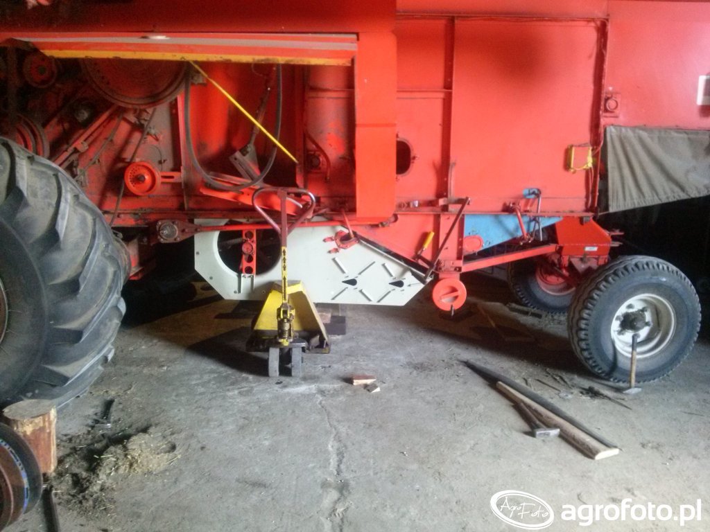

Uziu92 9272 Opublikowano 8 Lipca 2016 jedyny plus to ze czesci tanie, ja do claasa za 2 paski, 2 zebatki, 3 lozyska, i cos ponad 600 zl peklo Odnośnik do komentarza https://www.agrofoto.pl/forum/gallery/image/652507-remont-bizona/#findComment-1964674
leonardo111 120 Opublikowano 8 Lipca 2016 zetor10145turbo95 wymieniałes może wałek sprzęgłowy ostatnio ? bo w starym co wyjąłem w miejscu gdzie wchodzi łożysko igiełkowe i wał główny skrzyni jest taki jak by obspawany grzybek, a w nowym otwór z gwintem na śrubę m8 czy tam wkręcić śrube ? Odnośnik do komentarza https://www.agrofoto.pl/forum/gallery/image/652507-remont-bizona/#findComment-1964680
Rolnik1973 20016 Opublikowano 8 Lipca 2016 A jak do dżondyra 500 jeden pasek kosztuje a po 300 to przeguby panie. Odnośnik do komentarza https://www.agrofoto.pl/forum/gallery/image/652507-remont-bizona/#findComment-1964682
Gość Opublikowano 8 Lipca 2016 To sprzedaj dżondyra , kup Bizona , a jeszcze kasy Ci zostanie . Odnośnik do komentarza https://www.agrofoto.pl/forum/gallery/image/652507-remont-bizona/#findComment-1964683
Rolnik1973 20016 Opublikowano 8 Lipca 2016 Żeby zostało to bym dawno sprzedał, a póki niebieski droższy to trzeba cierpieć. Odnośnik do komentarza https://www.agrofoto.pl/forum/gallery/image/652507-remont-bizona/#findComment-1964690
Uziu92 9272 Opublikowano 8 Lipca 2016 A jak do dżondyra 500 jeden pasek kosztuje a po 300 to przeguby panie. zalezy jaki pasek, jakiej produkcji, moge kupic chinski czy jakis szajs za 100 zl, wsadze, a po 2 godzinach paska nie bedzie, moge kupic za 500 i na 5 czy 10 lat zapomne. a co do JD to ma drozsze czesci od claasa. Odnośnik do komentarza https://www.agrofoto.pl/forum/gallery/image/652507-remont-bizona/#findComment-1964694
Rolnik1973 20016 Opublikowano 8 Lipca 2016 Gates lub tagex takie idą, ze stomila dobierałem ale nic nie pasuje. Najlepiej to na przegubach germańca pozbawiłem zarobku. Kupuje się od t25 po 15zł wyjmuje tulejki by się nie stopiły dospawuje gwint ze starego zakada tulejki i ma się nówkę. Odnośnik do komentarza https://www.agrofoto.pl/forum/gallery/image/652507-remont-bizona/#findComment-1964698
stek98 71 Opublikowano 8 Lipca 2016 Wszystkie otwory od obudowy wentylatora ci pasowały czy nie, bo ja wymieniałem ją w tym tygodniu i połowa otworów nie pasowała. A i też masz w ocynku tą obudowę? Odnośnik do komentarza https://www.agrofoto.pl/forum/gallery/image/652507-remont-bizona/#findComment-1964729
damianus2222 120 Opublikowano 8 Lipca 2016 ceny sa jakie sa do polskich a zachodnich kombajnow, ale droższe czesci sa nie wszyztkie moze ale sa lepszej jakości i wszystko pasuje do siebie. Chociaz teraz i tak kazdy jest nastawiony nawet ci z zachodu na produkcje czesci gorszej jakosci aby popyt byl Odnośnik do komentarza https://www.agrofoto.pl/forum/gallery/image/652507-remont-bizona/#findComment-1964773
zetor10145turbo95 1201 Opublikowano 8 Lipca 2016 Stek98 bylem w szoku ale tak pasowaly, walek wuja to kiedys robil jak ja maly bylem docisk wymienial itd ale ja nic z tego nie pamietam nie pomoge. No ja tutaj za 5 tys mozna powiedziec ze generalke zrobie bo lozyska 70% wymienionych podajniki spod kilka zebatek Odnośnik do komentarza https://www.agrofoto.pl/forum/gallery/image/652507-remont-bizona/#findComment-1964785
zetor10145turbo95 1201 Opublikowano 8 Lipca 2016 A obudowa oryginalnie byla w ocynku ale teraz kupiona zwykla, a ta obudowa wiatraka oryginalnie byla bez ocynku tylko tu reszta spodu ocynk Odnośnik do komentarza https://www.agrofoto.pl/forum/gallery/image/652507-remont-bizona/#findComment-1964788
czesio200 3401 Opublikowano 8 Lipca 2016 rolnik jak Ci paski drze w germańcu to znaczy że masz wykończone coś np. wariator bo chyba Ci o pas jezdny chodzi? jak jest wszystko sprawne pasek dobrze wyregulowany to nie ma co się martwić o cenę nowego. Odnośnik do komentarza https://www.agrofoto.pl/forum/gallery/image/652507-remont-bizona/#findComment-1964835
Rolnik1973 20016 Opublikowano 8 Lipca 2016 Nie drze pasków, poprostu pękały ze starości i trzeba wymieniać było. Jeszcze tylko 2 chodzą co z nim były. Odnośnik do komentarza https://www.agrofoto.pl/forum/gallery/image/652507-remont-bizona/#findComment-1964848
