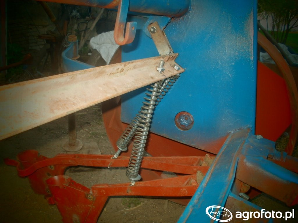

obniżyłem trochę ramkę ale jest kolejny problem ponieważ pręt gwintowany stawia pewien opór
Sadek 1449 Opublikowano 7 Maja 2016 Kolego nie łatwiej wykombinować coś na płaskownikach jak jest w oryginale? Odnośnik do komentarza https://www.agrofoto.pl/forum/gallery/image/643182-budowa-docisku-poznaniak/#findComment-1932620
SZYMANOX 480 Opublikowano 8 Maja 2016 Totalny bezsens. Orginalny plaskownik idzie kupić za 3zł /szt i nie trzeba nic spawać kombinować a do tego miał byś regulacje na dziurach dodatkowo. Ten pręt będzie piłował te dziury za jakiś czas będziesz miał otwory fasolki, poza tym płaskowniki potrafiły się giąć.... Odnośnik do komentarza https://www.agrofoto.pl/forum/gallery/image/643182-budowa-docisku-poznaniak/#findComment-1932691
wojtal24 4922 Opublikowano 8 Maja 2016 ten plaskownik jest za słaby a do tego on musi byś na sztywno bo będzie się wyginal a nie będzie dociskal Odnośnik do komentarza https://www.agrofoto.pl/forum/gallery/image/643182-budowa-docisku-poznaniak/#findComment-1932729
izydor6280 1267 Opublikowano 8 Maja 2016 ja bym robił coś w tym stylu Odnośnik do komentarza https://www.agrofoto.pl/forum/gallery/image/643182-budowa-docisku-poznaniak/#findComment-1932781
ansu 412 Opublikowano 8 Maja 2016 Również jestem za rozwiązaniem jakie pokazał izydor6280 Tam gdzie niepotrzebna regulacja docisku najlepsze są ciężarki, stały nacisk w pełnym zakresie ruchu. Odnośnik do komentarza https://www.agrofoto.pl/forum/gallery/image/643182-budowa-docisku-poznaniak/#findComment-1932951
krzysiu426 120 Opublikowano 8 Maja 2016 Kolego nie łatwiej wykombinować coś na płaskownikach jak jest w oryginale? i tak bym musiał dużo dorabiać bo nie można wszystkich elementów kupić Odnośnik do komentarza https://www.agrofoto.pl/forum/gallery/image/643182-budowa-docisku-poznaniak/#findComment-1933063
krzysiu426 120 Opublikowano 8 Maja 2016 ten plaskownik jest za słaby a do tego on musi byś na sztywno bo będzie się wyginal a nie będzie dociskal nie płaskownik, kątownik i na pewno wytrzyma jest bardzo gruby Odnośnik do komentarza https://www.agrofoto.pl/forum/gallery/image/643182-budowa-docisku-poznaniak/#findComment-1933071
g2osc 26 Opublikowano 8 Maja 2016 Ja mam w starym konnym przerobionym do ciągnika zrobione tak samo jak ty ale są pod większym kątem co jest minusem. Co do pracy to widać poprawę po pierwszym siewie! trochę regulacji zabawy i efekt bomba. Miałem też problem z prętami rozwierciłem na górnej belce i teraz jest git skręć bardziej sprężyny by wchodziły lepiej w ziemie i albo zaklep gwinty na pręcie albo wkręć po dodatkowej nakrętce jako kontry bo będą się odkrecać Odnośnik do komentarza https://www.agrofoto.pl/forum/gallery/image/643182-budowa-docisku-poznaniak/#findComment-1933316
krzysiu426 120 Opublikowano 8 Maja 2016 Ja mam w starym konnym przerobionym do ciągnika zrobione tak samo jak ty ale są pod większym kątem co jest minusem. Co do pracy to widać poprawę po pierwszym siewie! trochę regulacji zabawy i efekt bomba. Miałem też problem z prętami rozwierciłem na górnej belce i teraz jest git skręć bardziej sprężyny by wchodziły lepiej w ziemie i albo zaklep gwinty na pręcie albo wkręć po dodatkowej nakrętce jako kontry bo będą się odkrecać dałbyś jakieś foto ? Odnośnik do komentarza https://www.agrofoto.pl/forum/gallery/image/643182-budowa-docisku-poznaniak/#findComment-1933371
