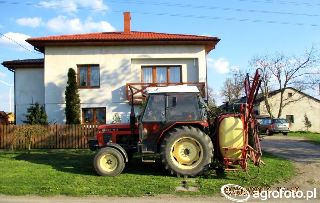

Misza922 38 Opublikowano 29 Kwietnia 2016 Jak 7711 sobie radzi? Dużo kg musiałeś dorzucic na przód? Odnośnik do komentarza https://www.agrofoto.pl/forum/gallery/image/641752-zetor-7711-i-hardi-1000l15m/#findComment-1927977
Krolewicz 124 Opublikowano 29 Kwietnia 2016 ciemne szyby to wabik na lachony Odnośnik do komentarza https://www.agrofoto.pl/forum/gallery/image/641752-zetor-7711-i-hardi-1000l15m/#findComment-1928000
kamil16251290 383 Opublikowano 29 Kwietnia 2016 @Misza922, Zetor ma pakiet oryginalnych obciążników pod maską i przed maską ma 125kg obciążników od MF255 i jak nam potrzeba 800l max to to wystarczy żeby stabilnie się poruszać. Z 900l też dawał radę. Odnośnik do komentarza https://www.agrofoto.pl/forum/gallery/image/641752-zetor-7711-i-hardi-1000l15m/#findComment-1928009
Misza922 38 Opublikowano 29 Kwietnia 2016 Stoje przed wyborem opryskiwacza i sie tak zastanawiam czy 1000l nie byloby przegieciem do 7711. Odnośnik do komentarza https://www.agrofoto.pl/forum/gallery/image/641752-zetor-7711-i-hardi-1000l15m/#findComment-1928014
kamil16251290 383 Opublikowano 29 Kwietnia 2016 Kwestia tego ile będzie ważył opryskiwacz który chcesz kupić. Tu w Hardim lance są leciutkie to tak nie ciąży do tyłu go. Odnośnik do komentarza https://www.agrofoto.pl/forum/gallery/image/641752-zetor-7711-i-hardi-1000l15m/#findComment-1928020
Michal984 625 Opublikowano 29 Kwietnia 2016 Ja do swojego zetora 5320 900l zaczepiam i daję radę, ale po górkach trzeba uważać Odnośnik do komentarza https://www.agrofoto.pl/forum/gallery/image/641752-zetor-7711-i-hardi-1000l15m/#findComment-1928062
pawelec 89 Opublikowano 30 Kwietnia 2016 7211 daje świetnie rade z 800l/12m tadlenem. kpl obciążników na przodzie jest. Odnośnik do komentarza https://www.agrofoto.pl/forum/gallery/image/641752-zetor-7711-i-hardi-1000l15m/#findComment-1928134
Agronim 2 Opublikowano 4 Września 2016 Ogumienie tylko standardowe 16,9 czy także zwężane np. 13,6? Odnośnik do komentarza https://www.agrofoto.pl/forum/gallery/image/641752-zetor-7711-i-hardi-1000l15m/#findComment-1991772
kamil16251290 383 Opublikowano 4 Września 2016 Standardowe 16,9. Z przodu są za to szersze względem oryginału. Odnośnik do komentarza https://www.agrofoto.pl/forum/gallery/image/641752-zetor-7711-i-hardi-1000l15m/#findComment-1991775
