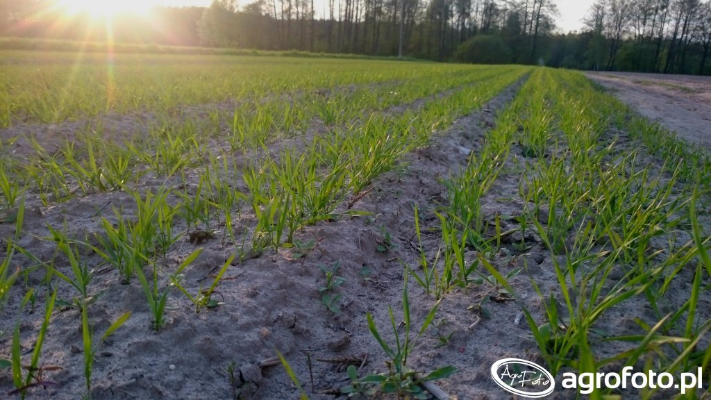

Panowie co dać na Chwasta na Pszenice Jarą ?
simson2812 424 Opublikowano 25 Kwietnia 2016 Chwastox powinien dać radę Odnośnik do komentarza https://www.agrofoto.pl/forum/gallery/image/641013-pszenica-jara-izera/#findComment-1925443
pawlus224 2674 Opublikowano 25 Kwietnia 2016 Gold 450 , granstar (tanio wychodzi ) , myślę ze w tej fazie "byle co" da rade z chwastem Odnośnik do komentarza https://www.agrofoto.pl/forum/gallery/image/641013-pszenica-jara-izera/#findComment-1925446
maciej2013 8 Opublikowano 25 Kwietnia 2016 Mustang forte 1l/ha Odnośnik do komentarza https://www.agrofoto.pl/forum/gallery/image/641013-pszenica-jara-izera/#findComment-1925460
stanu85 25 Opublikowano 25 Kwietnia 2016 Mustang kosi rewelacyjnie polecam Odnośnik do komentarza https://www.agrofoto.pl/forum/gallery/image/641013-pszenica-jara-izera/#findComment-1925495
marian2011 113 Opublikowano 25 Kwietnia 2016 Zobacz jakie masz chwasty na polu jak byle jakie to chwastox extra starczy ,jak np chaber daje Turbo ok 50 zł na ha Odnośnik do komentarza https://www.agrofoto.pl/forum/gallery/image/641013-pszenica-jara-izera/#findComment-1925555
lukifil 58 Opublikowano 25 Kwietnia 2016 ja bym nie stosował chwastoxu bo miotły i głuche owsa może nie wziąść Odnośnik do komentarza https://www.agrofoto.pl/forum/gallery/image/641013-pszenica-jara-izera/#findComment-1925569
ukaszPrzyby 21 Opublikowano 25 Kwietnia 2016 na przytulie co polecacie? gold tego nie wziął. Odnośnik do komentarza https://www.agrofoto.pl/forum/gallery/image/641013-pszenica-jara-izera/#findComment-1925616
cichyh32 175 Opublikowano 25 Kwietnia 2016 Lintur okolo 60 zł na hektar i kosi wszystko Odnośnik do komentarza https://www.agrofoto.pl/forum/gallery/image/641013-pszenica-jara-izera/#findComment-1925679
Uziu92 10632 Opublikowano 25 Kwietnia 2016 ja pryskalem mustangiem na przytulie i pomimo ze jest zimno to ja ladnie bierze, po za tym na jare mutanga to nie litr tylko 0,8l na ha Odnośnik do komentarza https://www.agrofoto.pl/forum/gallery/image/641013-pszenica-jara-izera/#findComment-1925832
BARTEK333 1594 Opublikowano 26 Kwietnia 2016 Dzięki za Pomoc Chwastox już dawno sobie odpuściłem Zastosowałem Lintur Odnośnik do komentarza https://www.agrofoto.pl/forum/gallery/image/641013-pszenica-jara-izera/#findComment-1926096
