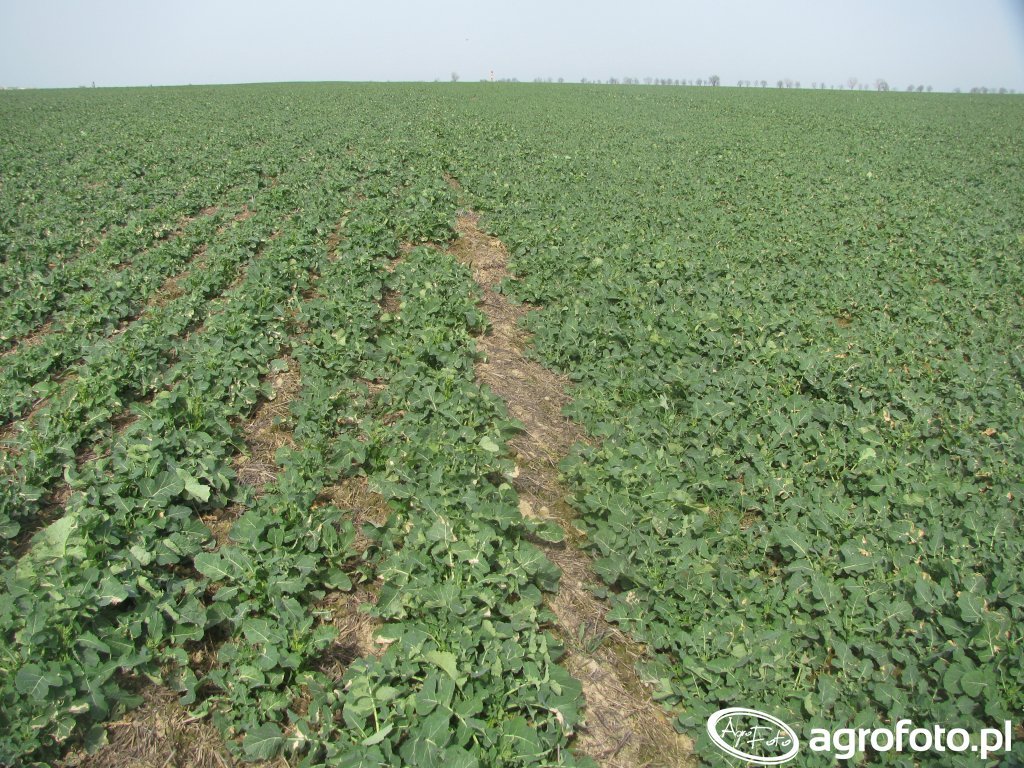

Z lewej Strip Stiil, z prawej po staremu, orka uprawa i siew.
renovoltage 495 Opublikowano 3 Kwietnia 2016 Odmiana ta sama ? Reszta termin siewu, obsada, nawożenie zabiegi takie same ? Odnośnik do komentarza https://www.agrofoto.pl/forum/gallery/image/636923-rzepak-w-strip-stillu/#findComment-1911260
tomek73 696 Opublikowano 3 Kwietnia 2016 U mnie FI 3 odmiany zmieszane, rohan amazon i alvaro 38 sztuk 1 kg/ha wyszło, doprawione Plontarem i ascep, u sąsiada liniówka odmiany nie znam, 4 kg/ha. razem sialiśmy. Sąsiad dosłownie ideał uprawia i sieje,raczej najlepszy rolnik na okolicę, nic mu zarzucić nie można, dosłownie pokazowo robi. Pod siew to linijkę można przykładać, jak na stole, żadnych grudek. Zawsze ma najlepsze zboża. U niego wschody były dużo lepsze. U mnie tragedia siew wyglądał, było masse słomy, agregat nie mógł sobie poradzić, pole wyglądało jakbym ziemiaki posadził. Ogólnie wschody nie były za ciekawe, u mnie. W tej chwili szyjka u mnie ma od 15 do 23 mm wysoki z 30 cm, a co do wielkości to na drugim zdjęciu widać. Odnośnik do komentarza https://www.agrofoto.pl/forum/gallery/image/636923-rzepak-w-strip-stillu/#findComment-1911284
gen 50 Opublikowano 3 Kwietnia 2016 Jaki to był siewnik? chyba nie focus ? bo to nie strip till Odnośnik do komentarza https://www.agrofoto.pl/forum/gallery/image/636923-rzepak-w-strip-stillu/#findComment-1911381
ajgor94 9 Opublikowano 3 Kwietnia 2016 Focus to strip till Odnośnik do komentarza https://www.agrofoto.pl/forum/gallery/image/636923-rzepak-w-strip-stillu/#findComment-1911397
tomek73 696 Opublikowano 4 Kwietnia 2016 Oczywiście że Focus,,, ale u sąsiada z prawej, u mnie włoski najmowałem. Odnośnik do komentarza https://www.agrofoto.pl/forum/gallery/image/636923-rzepak-w-strip-stillu/#findComment-1911610
anto 42 Opublikowano 4 Kwietnia 2016 jaka marka ? Odnośnik do komentarza https://www.agrofoto.pl/forum/gallery/image/636923-rzepak-w-strip-stillu/#findComment-1911616
tomek73 696 Opublikowano 4 Kwietnia 2016 MATERMACC 6 rzędowy z przodu chyba Włoski agregat, ale nie mam pojęcia jakiej firmy i gdzie go szukać, jasno zielony. taki siewnik do wszystkiego, burak, rzepak QQ, http://otomoto.pl/oferta/ms-4100-siewnik-do-kukurydzy-matermacc-siewnik-precyzyjny-punktowy-4-rzedowy-rama-sztywna-promocja-ID15GVT6.html Odnośnik do komentarza https://www.agrofoto.pl/forum/gallery/image/636923-rzepak-w-strip-stillu/#findComment-1911964
renovoltage 495 Opublikowano 5 Kwietnia 2016 1 kg vs 4 kg mieszaniec vs populacyjny Zbyt znaczące różnice aby oceniać obie technologie, no i ten z prawej od razu widać że za gęsty bo roślina gryzą się miedzy sobą Odnośnik do komentarza https://www.agrofoto.pl/forum/gallery/image/636923-rzepak-w-strip-stillu/#findComment-1912206
tomek73 696 Opublikowano 27 Lipca 2016 Plon wyszedł 3,7 jako jeden w najwyższych u mnie i w okolicy. Odnośnik do komentarza https://www.agrofoto.pl/forum/gallery/image/636923-rzepak-w-strip-stillu/#findComment-1973839
proxy8441 250 Opublikowano 27 Lipca 2016 3,7 w strip tilu? Odnośnik do komentarza https://www.agrofoto.pl/forum/gallery/image/636923-rzepak-w-strip-stillu/#findComment-1974134
tomek73 696 Opublikowano 28 Lipca 2016 Tak dokładnie, plony miałem od 3,4 do 3,85 co ciekawe liniowka dała 3,85, reszta to mieszańce, ale pola to różne, akurat ta liniówka była na 2-3 klasie, średnio w gospodarstwie wyszło mi 3,7 a Strip stiil akurat 3,7. Plon chyba najwyższy w okolicy, nikomu nawet nie chawle się bo i tak nikt nie uwierzy. Duże gospodarstwa co przesadzają z opryskami i nawozami, średnio po 1,8 koszą. Odnośnik do komentarza https://www.agrofoto.pl/forum/gallery/image/636923-rzepak-w-strip-stillu/#findComment-1974639
proxy8441 250 Opublikowano 29 Lipca 2016 hmm to ciekawe co jest przyczyną tych 1,8 tony u "wzorowych gospodarzy" ja osobiście miałem średni plon na polach nie ogrodzonych maltretowanych przez zwierzynę na lekkiej glebie głównie V klasy na poziomie 1,5t natomiast pole 1ha ogrodzone ogrodzeniem stałym (siatką) dało w granicach 3t przy nawożeniu N ok. 120kg gratuluję plonu, jak się cena kształtuje u Ciebie, po ile sprzedawałeś? Odnośnik do komentarza https://www.agrofoto.pl/forum/gallery/image/636923-rzepak-w-strip-stillu/#findComment-1974842
tomek73 696 Opublikowano 30 Lipca 2016 Bo wzorcowi gospodarze zamiast pryskać na płatka w terminie to pryskali z 2 tygodnie wcześniej, tacy niecierpliwi, potem pozwozili uczonych, przedstawicieli i chemików na pole i radzili co sie stało że mają grzyba na roślinach. Ja opóźniłem oprysk na płatka o tydzień i to mnie uratowąło. Odnośnik do komentarza https://www.agrofoto.pl/forum/gallery/image/636923-rzepak-w-strip-stillu/#findComment-1975706
