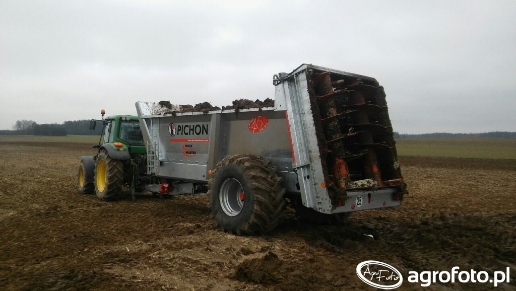

Z tej perspektywy John wygląda jak zabawka
pp1208 706 Opublikowano 2 Kwietnia 2016 a jak ta "zabawka" sobie radzi z rozrzutnikiem ? 5/5 Odnośnik do komentarza https://www.agrofoto.pl/forum/gallery/image/636576-pichon-m12-u0026-jelonek/#findComment-1910439
BUSTED 63 Opublikowano 2 Kwietnia 2016 Ja do takiego Ursusa 1014 podczepilem Odnośnik do komentarza https://www.agrofoto.pl/forum/gallery/image/636576-pichon-m12-u0026-jelonek/#findComment-1910460
DanielFarmer 1587 Opublikowano 2 Kwietnia 2016 John radził sobie nadspodziewanie dobrze jesli chodzi o uciąg i moc na wom ale masowo troche motal nim ten wagon.Rozrzutnik waży 7t+12-13t obornika to rzucalo troszke na wybojach. Odnośnik do komentarza https://www.agrofoto.pl/forum/gallery/image/636576-pichon-m12-u0026-jelonek/#findComment-1910554
stop 96 Opublikowano 2 Kwietnia 2016 7t pusty rozrzutnik :blink: Odnośnik do komentarza https://www.agrofoto.pl/forum/gallery/image/636576-pichon-m12-u0026-jelonek/#findComment-1910559
BUSTED 63 Opublikowano 2 Kwietnia 2016 on chyba ponad 7 wazy ale trzeba przyznać ze rozrzutnik super Odnośnik do komentarza https://www.agrofoto.pl/forum/gallery/image/636576-pichon-m12-u0026-jelonek/#findComment-1910561
AGROferajna 1 Opublikowano 2 Kwietnia 2016 Ja do takiego Ursusa 1014 podczepilem Ten twój łursus z pustym na utwardzonym podłoży by może ruszył ale nie w polu. A z załadowanym po brzegi to i na asfalcie by nie ruszył a dolny zaczep byś miał w kształcie banan. Ten rozrzutnik to by może pociągną twój kochany ursus ale 1934 lecz dzięki tej zaawansowanej skrzyni z 3 lub 4 przełożeniami sądzę że też by pierdną i staną. Z takich komentarzy jak twój to nie wiem czy się śmiać czy ubolewać że na tym świecie jest tyle za przeproszeniem idiotów. I nie odpisuj tylko że napisałeś to dla żartu bo nikt ci w to nie uwierzy. Odnośnik do komentarza https://www.agrofoto.pl/forum/gallery/image/636576-pichon-m12-u0026-jelonek/#findComment-1910565
BUSTED 63 Opublikowano 2 Kwietnia 2016 nie mówię że sobie latał z nim jak chciał bo miał naprawdę ciężko tak ze po 20 kursach wydmuchalo uszczelkę pod głowicą przyszłości ten zestaw nie miał by bytu ale jakoś chodził i kladlem trochę ponad burty zresztą jest fota w mojej galerii a co do zaczepu to pierwsze słyszę żeby piton fix wygial się w banana Odnośnik do komentarza https://www.agrofoto.pl/forum/gallery/image/636576-pichon-m12-u0026-jelonek/#findComment-1910575
DanielFarmer 1587 Opublikowano 2 Kwietnia 2016 podziwiam za odwagę busted.choć naprawdę lekki jest na ciągnik jak na takie masy i gabaryty.na jakim posuwie pracowałeś?ja na 7 mniej wiecej to lekko miał Odnośnik do komentarza https://www.agrofoto.pl/forum/gallery/image/636576-pichon-m12-u0026-jelonek/#findComment-1910618
BUSTED 63 Opublikowano 2 Kwietnia 2016 Ja też tak na 6-7 tylko przy prędkości 6kmh miałem też alime 10 no to nie porównanie ta 12 pichona idzie sporo lżej w alimie adapter strasznie zabiera mocy Odnośnik do komentarza https://www.agrofoto.pl/forum/gallery/image/636576-pichon-m12-u0026-jelonek/#findComment-1910641
timo 824 Opublikowano 2 Kwietnia 2016 Wrzuć zdjęcie tabliczki znamionowej, bo nie wierzę, że on tyle waży. 5,5 tony to jest max. Konstrukcje konkurencyjnych firm przy podobnych parametrach potrafią ważyć w granicach 4,7 tony, a przecież nikt normalny nie pakuje niepotrzebnie prawie tony drogiej konstrukcyjnej stali, żeby zwiększać masę bez potrzeby. Odnośnik do komentarza https://www.agrofoto.pl/forum/gallery/image/636576-pichon-m12-u0026-jelonek/#findComment-1910723
BUSTED 63 Opublikowano 3 Kwietnia 2016 na testowym co mam jest tabliczka co prawda od 10 bo to waga jest równo 7 ton Odnośnik do komentarza https://www.agrofoto.pl/forum/gallery/image/636576-pichon-m12-u0026-jelonek/#findComment-1910826
koses 13 Opublikowano 3 Kwietnia 2016 Miałem w tym tygodniu co prawda nie M12 ale M14 na testach i podpięty był do jcb fastrac 155 i ciężko w nim było jak cholera ........ ale to być może wina tego że obornik był rozrzucany na polu zaoranym jesienią i zapadał się strasznie . Mam takie pytanie czy miał ktoś z kolegów do czynienie z takim albo podobnym rozrzutnikiem tylko na tandemie ? Bo wydaje mi się że na tych pojedynczych kołach to zbyt duży nacisk na podłoże ? Odnośnik do komentarza https://www.agrofoto.pl/forum/gallery/image/636576-pichon-m12-u0026-jelonek/#findComment-1910867
DanielFarmer 1587 Opublikowano 3 Kwietnia 2016 Po oranym na lekkiej ziemi i mi sie zapadal jak spróbowałem ale nie ladowalem na maxa i mały posuw.na takim polu to nie dziwne ze ciężko idzie.każdy bedzie ciezko szedl ale koła 750mm robią robotę w tym wypadku. Odnośnik do komentarza https://www.agrofoto.pl/forum/gallery/image/636576-pichon-m12-u0026-jelonek/#findComment-1910933
