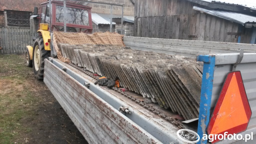

Akcja z soboty,dobrze mieć dobrych kumpli którzy oddają dachówki dość przyzwoitym stanie
Borekk17 953 Opublikowano 15 Marca 2016 ja takiej dachówki tylko trochę zostawiłem wrazie coś żeby na garażu podlatac. a reszta poszła na wysypisko Odnośnik do komentarza https://www.agrofoto.pl/forum/gallery/image/632860-ursus-c-360-rozrzutnik/#findComment-1898474
Krzysiek3110 295 Opublikowano 15 Marca 2016 i ten syf chcesz ma dach kłaść? od betonowej dachówki trzeba się trzymać jak najdalej, szczególnie o takiej jak na zdjęciu Odnośnik do komentarza https://www.agrofoto.pl/forum/gallery/image/632860-ursus-c-360-rozrzutnik/#findComment-1898483
timo 824 Opublikowano 15 Marca 2016 Faktycznie, wartość robocizny przy tym wyniesie pewnie tyle, co zakup blachy, onduliny albo płyt włóknocementowych. A to i tak rozwiązanie na chwilę, bo długo ta dachówka nie pożyje. Odnośnik do komentarza https://www.agrofoto.pl/forum/gallery/image/632860-ursus-c-360-rozrzutnik/#findComment-1898486
Gość konteno Opublikowano 15 Marca 2016 przy nie wielkich spadkach dachu szybko zarasta mchem , śnieg się z tego nie zsuwa i obciąża tylko zbędnie dach Odnośnik do komentarza https://www.agrofoto.pl/forum/gallery/image/632860-ursus-c-360-rozrzutnik/#findComment-1898488
Adi96 1850 Opublikowano 15 Marca 2016 Po pierwsze primo dachówka jest ułożona na chlewie a jest spora część do wymiany, a tak wymienie dachówki które są mocno zużyte,po drugie primo nie stać mnie na przerobienie dachu np chlewie na jednospadowy dla którego gospodarstwa nie ma przyszłości i chcem je sprzedać a sprzedać jest problem bo jest związana z nim długa historia a na moje potrzeby na 10 lat dachówki wystarczą byle żeby do środka nie leciała woda.Robię jak najmniejszym kosztem bo gdybym miał rozwijać itp to inaczej bym zrobił Odnośnik do komentarza https://www.agrofoto.pl/forum/gallery/image/632860-ursus-c-360-rozrzutnik/#findComment-1898493
Gość Opublikowano 15 Marca 2016 cementówka to chyba najgorsza dachówka jaką człowiek wymyślił Odnośnik do komentarza https://www.agrofoto.pl/forum/gallery/image/632860-ursus-c-360-rozrzutnik/#findComment-1898499
Gość Opublikowano 16 Marca 2016 Dachówka cementowa wytrzyma długo pod warunkiem, że jest zrobiona z dobrego betonu. W okolicy jeden robił takie dachówki to skur..... sypał za mało cementu i po latach rozpadały się. Tylko konstrukcja na stodole zgniła przez to. Najgorszym pokryciem dachowym jest jednak falista ondulina czy jakoś tak. To ścierwo po kilku latach rozpłaszcza się na falach, dziury po gwoździach mocujących się rozrastają i wszystko rwie się jak kartka papieru. Mam to na dobudowce obory i czas się pozbyć, bo zaraz drewno zgnije. Odnośnik do komentarza https://www.agrofoto.pl/forum/gallery/image/632860-ursus-c-360-rozrzutnik/#findComment-1898670
extrabyk 5599 Opublikowano 16 Marca 2016 Dachówka cementowa wytrzyma długo pod warunkiem, że jest zrobiona z dobrego betonu. W okolicy jeden robił takie dachówki to skur..... sypał za mało cementu i po latach rozpadały się. Tylko konstrukcja na stodole zgniła przez to. Najgorszym pokryciem dachowym jest jednak falista ondulina czy jakoś tak. To ścierwo po kilku latach rozpłaszcza się na falach, dziury po gwoździach mocujących się rozrastają i wszystko rwie się jak kartka papieru. Mam to na dobudowce obory i czas się pozbyć, bo zaraz drewno zgnije. "ondulina" jest bardzo dobra ale pod warunkiem, że pod spodem masz pełne deskowanie. Mam tak zrobione na werandzie domu i pomimo, że leży już ponad 15 lat to jest jak nowa. Zero odkształceń i przecieków. Mało tego...chodzę po tym dachu z dwa razy w roku bo dach prawie płaski żeby pozgarniać liście i igły z drzew. Do tej pory nie ugięła się nawet jedna fala mimo, że ważę ponad 90 kg. Odnośnik do komentarza https://www.agrofoto.pl/forum/gallery/image/632860-ursus-c-360-rozrzutnik/#findComment-1899052
Gość Opublikowano 17 Marca 2016 Moja leży na łatach z desek co nie zmienia faktu, że rwie się jak papier. Odnośnik do komentarza https://www.agrofoto.pl/forum/gallery/image/632860-ursus-c-360-rozrzutnik/#findComment-1899143
