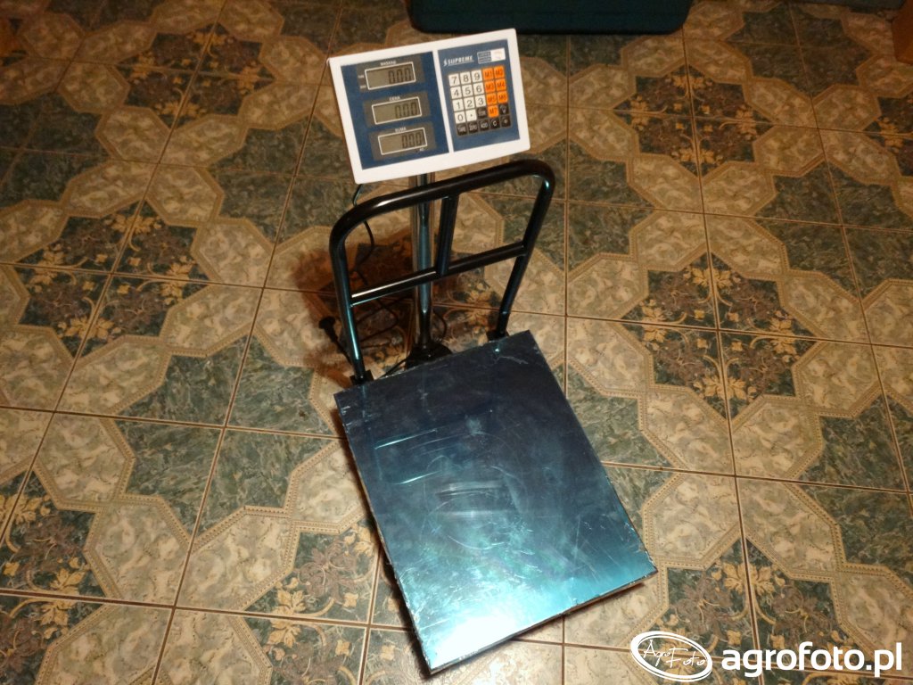

Nowy nabytek Max.300kg.Ma ktoś taką jak je oceniacie?
uursus902 6 Opublikowano 16 Lutego 2016 jaka cena wagi ? Odnośnik do komentarza https://www.agrofoto.pl/forum/gallery/image/627754-waga/#findComment-1876603
prorok 2632 Opublikowano 16 Lutego 2016 Za ta zapłaciłem 214zł + przesyłka...ale są na allegro różne z mniejszą szalką albo z większa,z oparciem albo bez,z większą ilością funkcji albo mniejszą...mi ta przypasowała,zobaczymy jak będzie się sprawować Odnośnik do komentarza https://www.agrofoto.pl/forum/gallery/image/627754-waga/#findComment-1876618
HubertJD 4 Opublikowano 16 Lutego 2016 mam dość podobną i chyba nawet tej firmy, tzn. chyba podobne logo hehe jutro mogę wstawić foto Odnośnik do komentarza https://www.agrofoto.pl/forum/gallery/image/627754-waga/#findComment-1876625
zetor10145turbo95 1263 Opublikowano 16 Lutego 2016 Ciekawe wlasnie, moze i tez bym sb kupil Odnośnik do komentarza https://www.agrofoto.pl/forum/gallery/image/627754-waga/#findComment-1876645
MFrolnik26 223 Opublikowano 16 Lutego 2016 Mam podobną tylko max 150 kg i trochę panel inny. Podpórka bardzo się przydaje, za wiele powiedzieć nie mogę bo mam ją kilka miesięcy, zważyła u mnie około 5 ton. Bateria długo trzyma ale trzeba uważać jak się odłącza kabel bo potrafi się wyciągnąć razem z wejściem. Co do dokładności pomiarów sprawdzałem ja z wagą legalizowaną i ta zawyża pomiary, np na 70kg pokazuje około 100 gram więcej, na ziemniakach nie daje dużej różnicy ale na cenniejszym towarze kupujący jest sporo stratny. Odnośnik do komentarza https://www.agrofoto.pl/forum/gallery/image/627754-waga/#findComment-1876649
KubaMF 836 Opublikowano 16 Lutego 2016 Praktycznie identyczną mamy kilkoma szczegółami się różni jak na razie waży a już z kilka lat ją mamy Odnośnik do komentarza https://www.agrofoto.pl/forum/gallery/image/627754-waga/#findComment-1876652
14thekamil14 783 Opublikowano 16 Lutego 2016 Fajna taka waga elektroniczna, tylko aby dobrze ważyła. Będziesz nią worki ważył ze zbożem? Odnośnik do komentarza https://www.agrofoto.pl/forum/gallery/image/627754-waga/#findComment-1876659
prorok 2632 Opublikowano 16 Lutego 2016 @HubertJd Jak Ci się sprawuje? @Zetor10145turbo95 Ja zaryzykowałem Za jakiś czas powiem czy było warto @MFrolnik26 Ja wcześniej wszystko ważyłem ważką taką na sprężynę gdzie zakłada się wiadro..Zawsze jak ważyłem Ludziom to dokładałem bo do końca jej nie wierzyłem ale ostatnio chciałem ją sprawdzić to po zważeniu nią tony brakowało 30kg..tylko wiadomo sama masa wiaderka choć nie duża swoje zrobiła..druga sprawa to nie wiadomo jak ta waga w młynie waży Dlatego postanowiłem kupić taką i zobaczymy co będzie warta...niby jak położę na niej kg cukru to pokazuje 1kg zobaczymy jak będzie pokazywać jak położę na nią worek pszenicy Myślę że te 100g to jeszcze jest do przeżycia bo i tak zawsze coś się tam troszkę dołoży właśnie na ten błąd w pomiarze @KubaMF Może i moja pochodzi Sprawdzaliście ją z jakąś inną wagą? @14Thekamil14 Mam nadzieję że będzie ok Tak głównie w tym celu kupiona Odnośnik do komentarza https://www.agrofoto.pl/forum/gallery/image/627754-waga/#findComment-1876675
MFrolnik26 223 Opublikowano 16 Lutego 2016 U mnie kilogram jest ok ale jak postawię odważnik 5 kg to przeważnie pokazuje 5.00 ale czasami 5.02 Nawet bym na to nie zwrócił uwagi ale znajomy kupiec przerobił już kilka takich tanich wag i w końcu kupił legalizowaną bo ciągle mu brakowało towaru. Ale jak za te pieniądze może być. Odnośnik do komentarza https://www.agrofoto.pl/forum/gallery/image/627754-waga/#findComment-1876690
lisu9708 39 Opublikowano 16 Lutego 2016 Mam taką przeważyła już kilkanaście ton i tylko raz ją ładowałem przez 2.5 roku Odnośnik do komentarza https://www.agrofoto.pl/forum/gallery/image/627754-waga/#findComment-1876718
Sadek 1515 Opublikowano 16 Lutego 2016 To daje nam błąd 0,4 % więc nie ma o co robić szumu. Odnośnik do komentarza https://www.agrofoto.pl/forum/gallery/image/627754-waga/#findComment-1876731
kamil16251290 384 Opublikowano 16 Lutego 2016 Mój ojciec w zeszłym tygodniu też kupił wagę elektroniczną, konstrukcyjnie podobną tylko inny jest ten panel z wyświetlaczem i przyciskami. Położyłem na niej odważnik 5kg ze starej wagi i zważyło równo. Zobaczymy po czasie. Zrobiłem sobie jeszcze uchwyt do trzymania worków i workowanie teraz to czysta przyjemność bo nikt nie musi pomagać przy tym Odnośnik do komentarza https://www.agrofoto.pl/forum/gallery/image/627754-waga/#findComment-1876770
grio 32 Opublikowano 16 Lutego 2016 Tez mam podobna i jestem zadowolony. Bedzie Ci dobrze sluzyc fajna rzecz bo maja baterie w sobie i jeszcze ekran podswietlany co przydaje sie jak sie wazy wieczorem:) Odnośnik do komentarza https://www.agrofoto.pl/forum/gallery/image/627754-waga/#findComment-1876774
Gość konteno Opublikowano 16 Lutego 2016 bajer dobry tylko że jak nie kosztuje swego to pewnie i jakość nie za najlepsza , oby się nie popsuł szybko jak tanie,liche wagi kuchenne czy łazienkowe bo przez nie ku**icy idzie dostać, myślę aby kiedyś taką łazienkowa przerobić by wyświetlacz z zasilaniem był na stojaku z rurki podobnym jak tu a pod spód puscić przewody do tensometru Odnośnik do komentarza https://www.agrofoto.pl/forum/gallery/image/627754-waga/#findComment-1876811
Krzys123 21 Opublikowano 16 Lutego 2016 Waga dobra, ale należy uważać żeby myszy nie zjadły przewodów, a szczególnie tych pod podestem, znajduje się tam tensometr- serce tego urządzenia, koszt jego wymiany ok 180zl... Odnośnik do komentarza https://www.agrofoto.pl/forum/gallery/image/627754-waga/#findComment-1876829
Gość Opublikowano 16 Lutego 2016 Kupiłem 2 lata temu taką do 150 kg. Zważyłem ze 2 tony i prawie nie używam. Bateria prawie w ogóle nie trzyma. Na kilka minut ważenia wystarczy. Co do dokładności nie jest źle. Odnośnik do komentarza https://www.agrofoto.pl/forum/gallery/image/627754-waga/#findComment-1876855
postwiorka 1 Opublikowano 17 Lutego 2016 Jak za takie pieniądze to waga sprawuje się bez zarzutu, dużo lżejsza od tych starych polskich. Odnośnik do komentarza https://www.agrofoto.pl/forum/gallery/image/627754-waga/#findComment-1877152
Senior 16 Opublikowano 17 Lutego 2016 ja mam podobną kilka lat i jak narazie nie miałem problemu, co do dokładności to pisze że może się mylić 20 dg na 100 kg Odnośnik do komentarza https://www.agrofoto.pl/forum/gallery/image/627754-waga/#findComment-1877192
