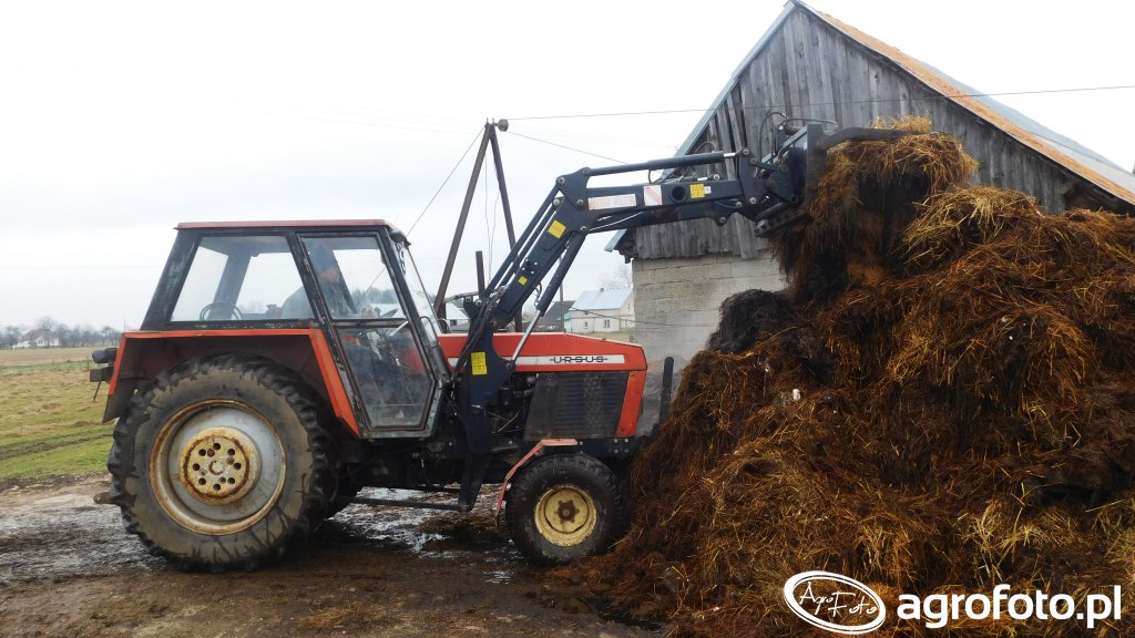

Ursus 912 z napędem na oś tylną wykonuje prace załadunkowe na placu gospodarstwa z wykorzystaniem ładowacza czołowego, wykorzystując w pełni moc około 80 KM generowaną przez czterocylindrowy silnik wysokoprężny Zetor Z 8001 o pojemności 4,6 l, powszechnie stosowany w tej serii. Ciągnik, produkowany w latach 1984–1993 jako rozwinięcie rodziny C-385, wyposażony jest w mechaniczną skrzynię biegów 4×3 z reduktorem, co daje 12 przełożeń do przodu i 4 wsteczne, pozwalając dobrać prędkość zarówno do załadunku obornika, jak i lżejszych prac transportowych. Masa własna rzędu 4,1–4,3 t zapewnia stabilność podczas pracy z ładowaczem, a tylny trójpunktowy układ zawieszenia o udźwigu około 3,5 t umożliwia współpracę z rozrzutnikiem obornika i innymi maszynami towarzyszącymi. Na rynku wtórnym w Polsce przybliżone ceny Ursusa 912 mieszczą się zazwyczaj w granicach 40–70 tys. zł w zależności od stanu technicznego i wyposażenia.

A więc tak: Kiedyś był na tych oryginalnych oponach i miękkim przodzie jak jeszcze nie było tura ale jak założyliśmy to była tragedia, więc założyliśmy te balonówki oraz zmieniliśmy na twardą oś to ciągnik od razu zmienił się nie do poznania w czasie jazdy. Płytę to mam wylaną od kiedy Polska weszła do UE z tym że kilkukrotnie ją modernizowaliśmy. Mam do tura dodatkowy 3 sekcyjny rozdzielacz i pod niego mam podpięte wszystkie funkcje ładowacza. Tur w miarę szybko podnosi, a co do drygania i trzęsienia traktorem może być lipna już pompa lub może być przypowietrzony układ
Może być przypowietrzony, a jak ci chodzi tylny tuz? To 3 lata u cb dłużej jest jak mój u mnie :)
Dlaczego zmiana przodu: po pierwsze były lipne sprężyny oraz trzeba było wymienić półoś bo się urwała i po przeliczeniu kosztów wyszło nam że lepiej zrobić na sztywno. W turze mam rozdzielacz na 3 dźwignie. Tylko dwa razy zawiesił się na ramie w przeciągu 8 lat
