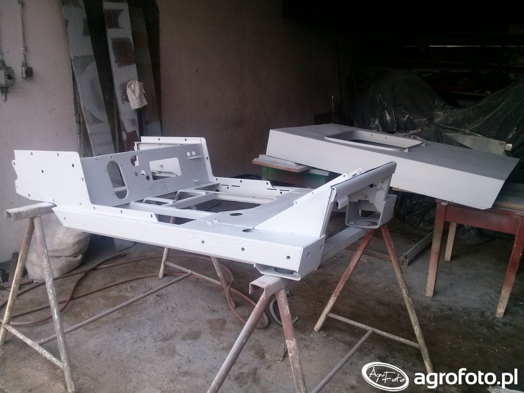

Heh juz 12 l podkladu wypieprzylem heh z 20 wejdzie
BoRuT 23 Opublikowano 21 Grudnia 2015 Do Ursusa czy zetora? Odnośnik do komentarza https://www.agrofoto.pl/forum/gallery/image/619068-podloga/#findComment-1833417
zetor10145turbo95 1263 Opublikowano 21 Grudnia 2015 Zetora Odnośnik do komentarza https://www.agrofoto.pl/forum/gallery/image/619068-podloga/#findComment-1833418
SZYMANOX 480 Opublikowano 21 Grudnia 2015 Ile?! Odnośnik do komentarza https://www.agrofoto.pl/forum/gallery/image/619068-podloga/#findComment-1833419
mati8991 10 Opublikowano 21 Grudnia 2015 na bogato Odnośnik do komentarza https://www.agrofoto.pl/forum/gallery/image/619068-podloga/#findComment-1833429
koniu 854 Opublikowano 21 Grudnia 2015 jak przygotowałeś elementy do malowania? poprzez piaskowanie? i jak przygotowujesz skrzynie i silnik i inne elementy do malowania, jakiś środków używasz do mycia a później jakich farb do malowania? nie mogę doczekać się efektu końcowego Twojej pracy. WESOŁYCH ŚWIĄT! Odnośnik do komentarza https://www.agrofoto.pl/forum/gallery/image/619068-podloga/#findComment-1833452
zetor10145turbo95 1263 Opublikowano 21 Grudnia 2015 Porozkręcałem wszystko jak się da, każy element karoserii kabiny malowany osobno po dwa razy, dużo idzie wiadomo farby w powietrze, jak maluje się małe elementy. Po piakowaniu wszystko psikam rozpuszczlnikiem uniwersalnym najtańszym żeby odtłuścić jeszcze. Podkład dekoral kupuje w 5 l bańkach po 99 zł w psb mrówce tyle mnie kosztuje. skrzynie silnik wszystko po skręceniu wyciągam na dwór i myje środkiem dimer i kercherem potem jeszcze na garaz i rozpuszczalnik i jeszcze całego odtłuszczam, w miejscach skorodowanych podkład, ( oczywiście elementy których nie chce malować węże itp owijam taśmą, i potem farba auto renolak dwie wrastwy jedna taka dość gęsta ale żeby dobrze się malowało i zkurzki nie wychodziły druga warstwa woda wtedy jest najlepszy efekt połysku a karoseria maska błotniki itp maluje 3 razy nawierzchniową 2 razy gęsta i 3 raz woda bo to wtedy efekt kryształ a felgi maluje 2 razy felgmalem srebrnym i zgapie metode kuzyna jak maluje felgi do autobusów wezne prysnę bezbarwny na mokro wtedy felgi poprostu lśnią na słońcu Odnośnik do komentarza https://www.agrofoto.pl/forum/gallery/image/619068-podloga/#findComment-1833487
leonardo111 121 Opublikowano 21 Grudnia 2015 Rozpuszczalnik jest tłusty i nie nadaje się do odtłuszczanie do tego jest zmywacz silikonu Odnośnik do komentarza https://www.agrofoto.pl/forum/gallery/image/619068-podloga/#findComment-1833492
damianus2222 120 Opublikowano 21 Grudnia 2015 droga farba podkladowa... ja bralem na przyczepę z firmy haering pod bydgoszczy i dosyc tanio. Farbe wysylaja kurierem palete kolorow masz u nich na stronie podkłady, alkidowe, dwuskladnikowe itp. Odnośnik do komentarza https://www.agrofoto.pl/forum/gallery/image/619068-podloga/#findComment-1833531
zetor10145turbo95 1263 Opublikowano 21 Grudnia 2015 rozpuszczalnik tłusty no pierwsze słysze Pierwszy raz taką teorię słyszę. lakiernik u kuzyna maluje autobusy to zawsze rozpuszczalnik używa jak i wszyscy no może i drogo Odnośnik do komentarza https://www.agrofoto.pl/forum/gallery/image/619068-podloga/#findComment-1833545
grzesmaly 702 Opublikowano 21 Grudnia 2015 rozpuszczalnik zostawia osad i faktycznie jest tlusty ale nie przesadzajmy nie az tak tlusty zeby farba odchodzila lepsza jest benzyna ekstrakcyjna Odnośnik do komentarza https://www.agrofoto.pl/forum/gallery/image/619068-podloga/#findComment-1833621
koniu 854 Opublikowano 21 Grudnia 2015 miałem praktyki u blacharza to przed malowaniem stosował rozpuszczalni ale EKSTRAKCYJNY. Nie bardzo rozumiem malowania z wodą. Mógł byś napisać raz jeszcze z polskimi literami co i jak dokładnie. Odnośnik do komentarza https://www.agrofoto.pl/forum/gallery/image/619068-podloga/#findComment-1833638
zetor10145turbo95 1263 Opublikowano 21 Grudnia 2015 W sensie farba bardzo rzadka ,, jak woda " Ja tam zawsze rozpuszczalnik idzie i farba sie trzyma Odnośnik do komentarza https://www.agrofoto.pl/forum/gallery/image/619068-podloga/#findComment-1833655
Gość Opublikowano 23 Grudnia 2015 to sie nazywa remont z prawdziwego zdarzenia a nie jak ktoś tu pomalował na zółto ursusa 1614 po łepkach nawet dobrze nie był rozkrecony do malowania na paiskawanie to najlpeszy podkład epoksyd Odnośnik do komentarza https://www.agrofoto.pl/forum/gallery/image/619068-podloga/#findComment-1834951
