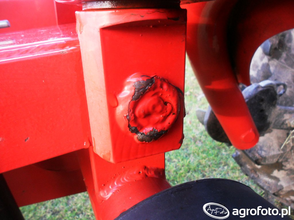

Piotruniu25 3832 Opublikowano 6 Grudnia 2015 Ty to masz pecha do kosiarek. Odnośnik do komentarza https://www.agrofoto.pl/forum/gallery/image/617413-tad-len-kr-165/#findComment-1824843
Damianursus30 94 Opublikowano 6 Grudnia 2015 No nie wierzę Kolejna... A ja w tym roku w swojej Meduzie wymieniłem tylko noże i dolałem olej do skrzyni xDD a wykosiłem jakieś 25ha Odnośnik do komentarza https://www.agrofoto.pl/forum/gallery/image/617413-tad-len-kr-165/#findComment-1824954
rafal4610 162 Opublikowano 6 Grudnia 2015 ja mam to samo, ale w starej kosiarce Obspawałem, ale potem znowu sie urwało Na wiosne musze kupić nowy wałek i jakoś to ładnie zmontować, bo w mojej poprzedni właściciel coś kombinował Odnośnik do komentarza https://www.agrofoto.pl/forum/gallery/image/617413-tad-len-kr-165/#findComment-1824958
WitekRolnik 3980 Opublikowano 6 Grudnia 2015 Jaka cena taka jakość Odnośnik do komentarza https://www.agrofoto.pl/forum/gallery/image/617413-tad-len-kr-165/#findComment-1824988
supermichal13 382 Opublikowano 6 Grudnia 2015 Podobno tad-len wprowadził nowatorskie rozwiązanie, tak zwany spaw zrywalny. Ma to przy niewielkiej przeszkodzie ułamać się, co ma na celu ochronić kosiarkę przed rozpadnięciem sie kosiarki. Przy ułamaniu spawu zrywalnego kosiarka i tak sie rozpada. :lol: W sadzie na to samo wychodzi ale trzeba być dumnym z Polskich maszyn ze są unowocześniane. :wacko: Odnośnik do komentarza https://www.agrofoto.pl/forum/gallery/image/617413-tad-len-kr-165/#findComment-1824995
WitekRolnik 3980 Opublikowano 6 Grudnia 2015 @supermichal13 Nie wrzucaj do jednego worka wszystkie polskie firmy, które produkują maszyny. Niektóre z tych firm mają odpowiedni stosunek cena-jakość, np. Samasz, Agro-Masz, Unia, Alima... i wiele innych Odnośnik do komentarza https://www.agrofoto.pl/forum/gallery/image/617413-tad-len-kr-165/#findComment-1825044
lamboEVO100 655 Opublikowano 6 Grudnia 2015 Podobno tad-len wprowadził nowatorskie rozwiązanie, tak zwany spaw zrywalny. Ma to przy niewielkiej przeszkodzie ułamać się, co ma na celu ochronić kosiarkę przed rozpadnięciem sie kosiarki. Przy ułamaniu spawu zrywalnego kosiarka i tak sie rozpada. :lol: W sadzie na to samo wychodzi ale trzeba być dumnym z Polskich maszyn ze są unowocześniane. :wacko: Czego Ty się spodziewasz po kosiarce za 3 tyś ? Odnośnik do komentarza https://www.agrofoto.pl/forum/gallery/image/617413-tad-len-kr-165/#findComment-1825052
piotreq8111 202 Opublikowano 6 Grudnia 2015 Tylko współczuć. Kasa wywalona a kosić nie ma czym. Dlatego ja się cieszę że kupiłem starą famarolkę. Kiedyś ją odmaluję i będzie jak nowa Odnośnik do komentarza https://www.agrofoto.pl/forum/gallery/image/617413-tad-len-kr-165/#findComment-1825058
Gość konteno Opublikowano 6 Grudnia 2015 jakby ten wałek wystawał z 1-1,5 cm i wtedy go oblecieć dobrym amperażem z gruba elektrodą to by siedział lepiej Odnośnik do komentarza https://www.agrofoto.pl/forum/gallery/image/617413-tad-len-kr-165/#findComment-1825059
blondynek2004 84 Opublikowano 6 Grudnia 2015 Ja posiadam starą poczciwą famarolke i w tym miejscu ten sworzeń jest skręcany. Nakrętka jest od strony pasków a z tej strony jest tylko kołnierz i to wszystko i pracuje od 82 roku w naszym gospodarstwie lub od 81 jakoś tak. Kupiona razem z ciągnikiem. Ale to by przerobił wzmocnił i tyle. Odnośnik do komentarza https://www.agrofoto.pl/forum/gallery/image/617413-tad-len-kr-165/#findComment-1825092
Piotruniu25 3832 Opublikowano 7 Grudnia 2015 Aż zobaczę u siebie czy mi tam coś pękło. Odnośnik do komentarza https://www.agrofoto.pl/forum/gallery/image/617413-tad-len-kr-165/#findComment-1825290
versus 28 Opublikowano 7 Grudnia 2015 U mnie w Wiraxie 1,85 to samo, przy czym puściło całkowicie, skutkiem jest wygięta osłona(kosiarka poszła na koło, bo rzecz się stała na zakręcie) i trochę te płaskowniki przygięte też. Ogólnie sporo problemów z kosiarką, ale swego czasu stara rozpadła się na początku pierwszego pokosu i się wzięło co było, a za te same pieniądze mogłem mieć Niemeyera coś koło 2,3m..... Odnośnik do komentarza https://www.agrofoto.pl/forum/gallery/image/617413-tad-len-kr-165/#findComment-1825319

marioksrg 121 Opublikowano 7 Grudnia 2015 jakby ten wałek wystawał z 1-1,5 cm i wtedy go oblecieć dobrym amperażem z gruba elektrodą to by siedział lepiej dużo prawdy tu kolega zawarł. Dobrze wykonany spaw nie puszcza, to w innym miejscu powinno pęknąć jeżeli by były tak duże obciążenia. Widać że poszło jakieś lepsze smarkanie- wygląd spoiny na 4, Powinien ładnie przetopić miejsce spawania.... Mój kolega który poszedł na rozmowę kwalifikacyjną na spawacza miał do zespawania dwa elementy, które były poddane badaniu na wytrzymałość. Ciekawe jak tego spawacza sprawdzali, dali mu osiem złotych na godzinę i kazali pracować przez 12 godzin dziennie? Jak nie będzie narzekał to nadaje się do roboty? :huh: Odnośnik do komentarza https://www.agrofoto.pl/forum/gallery/image/617413-tad-len-kr-165/#findComment-1825345
pawlus224 2673 Opublikowano 7 Grudnia 2015 Też sie dziwiłem , bo @SuperMichał miał z taką kosiarką tej samej firmy ten sam przypadek , i gdy mi o tym mówił to u mnie jeszcze wtedy było ok. a teraz przy okazji mycia zerknąłem i zauważyłem to co na zdjęciu Pół biedy ,że dostrzegłem to po sezonie , bo gdyby rozpier ... się na łące daleko od domu w środku sezonu , to chyba ktoś by zebrał opier*ol z Tad-len'u Oczywiście macie rację nie można od tego "produktu" wymagać tyle co od takiej kosiarki innego producenta za 3 razy taką kwotę , ale z drugiej strony skoro jest to legalna firma , udzielająca gwarancji więc jakby biorąca odpowiedzialność za swoje produkty , to nie wydaję mi się niczym dziwnym by chociaż rok wytrzymała bez awarii (tyle co na gwarancji) . Tym czasem z kosiarką tej firmy ( z tą pierwszą) miałem kilka problemów , dokładnie 3 sytuacje uniemożliwiające dalszą pracę , wkurzyłem się , dzwoniłem i pisałem dwa dni do tej firmy , po czym w końcu miałem okazję porozmawiać z głównym Dyrektorem , właścicielem firmy i po ostrzejszej acz kulturalnej rozmowie zaproponowano mi zwrot pieniędzy lub wymianę kosiarki na wolną od wad ( zgodziłem się na to drugie bo szczerze bałem się kupować jakiejś innej firmy kosiarki skoro większość to tandeta ) wynegocjowałem też składanie hydrauliczne , jak by nie było dość dużej wartości , w zamian za moje naprawy kosiarki , bo serwisu nie było u mnie ani razu , tylko mi części wysyłali . Ta kosiarka podobno była składana "pod okiem" głównego Dyrektora , żeby nie dać plamy drugi raz . Po wymianie pojechałem , wykosiłem 2 ha łąki i zaczął cieknąć olej po złożeniu do pionu , od razu dzwoniłem , mieli przysłać olej i silikon :lol: do dziś cisza . Dziś po wykoszeniu plus-minus 15-20 ha do wymiany mam trzymaki , no i do uszczelnienia wspomniany wyciek + do zrobienia to co na zdjęciu . Jeśli chodzi o skrzynię jestem zadowolony , chodzi cichutko , dużo ciszej niż grass-rol na prostych trybach ( ta ma skośne) , malowanie również jest jej atutem , naklejki - lipa ... Już nawet nie będę tego zgłaszał , odkręcę , zawiozę do dobrego ślusarza , dam 10 zł i będzie temat zakończony Trzymaki wymienię , skrzynię uszczelnię i mam nadzieję ,że będzie już śmigać . Macie rację nie można liczyć na takie maszyny dlatego po głowie chodzi mi famarolka z roztrząsaczem pokosów tym fabrycznym a nie wiatrakiem na pasek) do "pomocy" dla tej , jak trafię dobrą , pewną to tą też z czasem wymienię . Odnośnik do komentarza https://www.agrofoto.pl/forum/gallery/image/617413-tad-len-kr-165/#findComment-1825579
