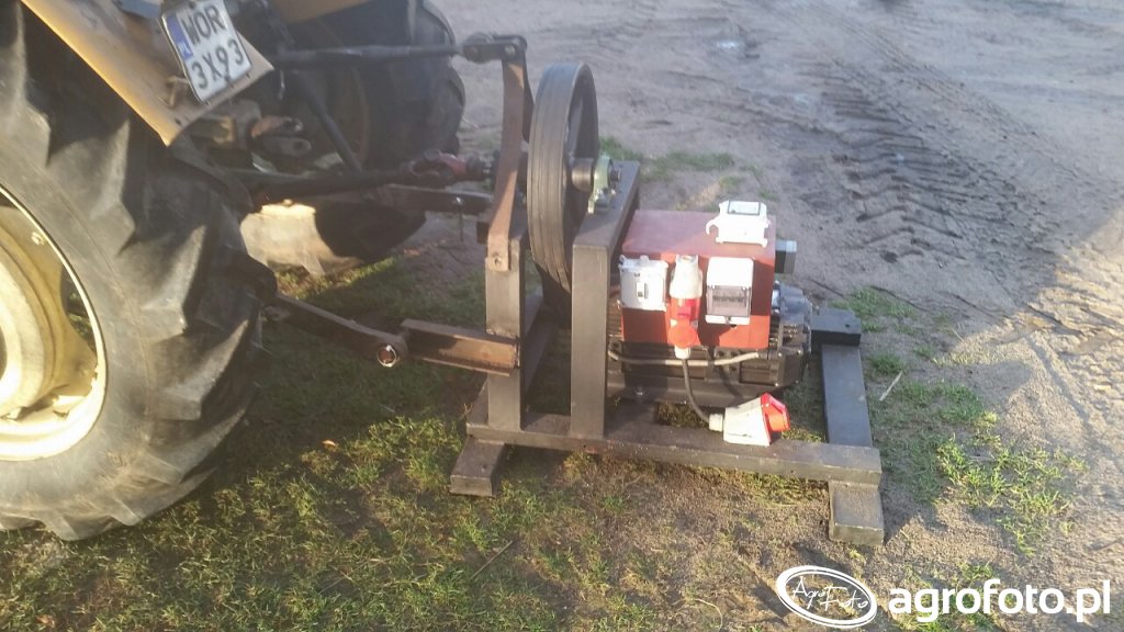

Gość Opublikowano 1 Grudnia 2015 Co to za home made? Wszystko działa jak należy? Odnośnik do komentarza https://www.agrofoto.pl/forum/gallery/image/616816-agregat-pradotworczy-20kw/#findComment-1821636
grzesmaly 701 Opublikowano 1 Grudnia 2015 to ciapek ma go napedzac Odnośnik do komentarza https://www.agrofoto.pl/forum/gallery/image/616816-agregat-pradotworczy-20kw/#findComment-1821651
kevin25 185 Opublikowano 1 Grudnia 2015 Tak wszystko działa wyśmienicie max obciążenie 26kw przy 10kw ciapek nawe nie stekał. Koleś buduje takie agregaty i ma dobry zbyt wiec kupiłem i ja Odnośnik do komentarza https://www.agrofoto.pl/forum/gallery/image/616816-agregat-pradotworczy-20kw/#findComment-1821748

kevin25 185 Opublikowano 1 Grudnia 2015 Dałem za niego 2800 za Ostrołęka został kupiony Odnośnik do komentarza https://www.agrofoto.pl/forum/gallery/image/616816-agregat-pradotworczy-20kw/#findComment-1821758

Marcin5885 88 Opublikowano 1 Grudnia 2015 czy te koło napędza normalny slilnik? Odnośnik do komentarza https://www.agrofoto.pl/forum/gallery/image/616816-agregat-pradotworczy-20kw/#findComment-1821812
kevin25 185 Opublikowano 1 Grudnia 2015 Kolo.napędza niemiecka pradnice firmy FrigoBlock Odnośnik do komentarza https://www.agrofoto.pl/forum/gallery/image/616816-agregat-pradotworczy-20kw/#findComment-1821815

Sadek 1448 Opublikowano 1 Grudnia 2015 Bardzo podobna konstrukcja do agregatu polskiej produkcji CZP-20. Odnośnik do komentarza https://www.agrofoto.pl/forum/gallery/image/616816-agregat-pradotworczy-20kw/#findComment-1821871
kevin25 185 Opublikowano 1 Grudnia 2015 na jego podstawie robi swoje agregaty Pan o którego kupiłem ten myślę że 3-4 razy w roku to się nie przemeczyla Odnośnik do komentarza https://www.agrofoto.pl/forum/gallery/image/616816-agregat-pradotworczy-20kw/#findComment-1821891
Gość Opublikowano 1 Grudnia 2015 Posiada jakieś zabezpieczenia? Nie znam się na tym dobrze, ale jak ustalone są obroty, żeby nie spalić prądnicy? Odnośnik do komentarza https://www.agrofoto.pl/forum/gallery/image/616816-agregat-pradotworczy-20kw/#findComment-1821909
Marcin5885 88 Opublikowano 1 Grudnia 2015 ale te mocowanie na tuz by mogło lepiej wyglądać Odnośnik do komentarza https://www.agrofoto.pl/forum/gallery/image/616816-agregat-pradotworczy-20kw/#findComment-1821916
kevin25 185 Opublikowano 1 Grudnia 2015 mogło by ale zdaje swój egzamin zapożyczone od opryskiwacza i tak w koncie będzie stał wiec nie rozczulalem się. nie jest możliwe wytworzenie większego prądu niż 450V koleś. zabezpieczenie różnicowe są na nim i konstruktor powiedział ze tu nie ma co się zepsuć wiec mu wieże bo dostałem wieczystą gwarancję Odnośnik do komentarza https://www.agrofoto.pl/forum/gallery/image/616816-agregat-pradotworczy-20kw/#findComment-1821931

Gość Opublikowano 1 Grudnia 2015 mogło by ale zdaje swój egzamin zapożyczone od opryskiwacza i tak w koncie będzie stał wiec nie rozczulalem się. nie jest możliwe wytworzenie większego prądu niż 450V koleś. zabezpieczenie różnicowe są na nim i konstruktor powiedział ze tu nie ma co się zepsuć wiec mu wieże bo dostałem wieczystą gwarancję Lepiej żeby ci nie przyszedł do głowy pomysł nie podłączać tego do ciągnika, tylko samym wałkiem, bo jak trafi się obciążanie chwilowe to go obróci kilka razy w powietrzu Odnośnik do komentarza https://www.agrofoto.pl/forum/gallery/image/616816-agregat-pradotworczy-20kw/#findComment-1822058
kevin25 185 Opublikowano 1 Grudnia 2015 Koleś kazał mi go przykre do podłoża w jednym miejscu ale nie mam za bardzo jakiegoś miejsca konkretnego dla tego dorobiłem mocowania. Po kilku próbach wszystko wydaje się być w porządku. Jeśli ktoś chce namiary zapraszam na PW Odnośnik do komentarza https://www.agrofoto.pl/forum/gallery/image/616816-agregat-pradotworczy-20kw/#findComment-1822066
Sadek 1448 Opublikowano 2 Grudnia 2015 Posiada jakieś zabezpieczenia? Nie znam się na tym dobrze, ale jak ustalone są obroty, żeby nie spalić prądnicy? Nie wie jak tu ale w CZP-20 (kolega mówi że na tym się konstruktor wzorował) są 2 lampki sygnalizacyjne i one informują użytkownika czy obroty i częstotliwość jest OK, lecz gaz ustawiany jest ręcznie a jedynie te lampki sygnalizują czy ustawione obroty są optymalne. Nie bałbym się o spalenie prądnicy a bardziej o uszkodzenie odbiorników. Odnośnik do komentarza https://www.agrofoto.pl/forum/gallery/image/616816-agregat-pradotworczy-20kw/#findComment-1822124

Sadek 1448 Opublikowano 2 Grudnia 2015 Jak dobrze liczę to 25 kVa, to porównując z CZP-20 to jest mocniejszy bo polski ma 20kVa. Odnośnik do komentarza https://www.agrofoto.pl/forum/gallery/image/616816-agregat-pradotworczy-20kw/#findComment-1822452
