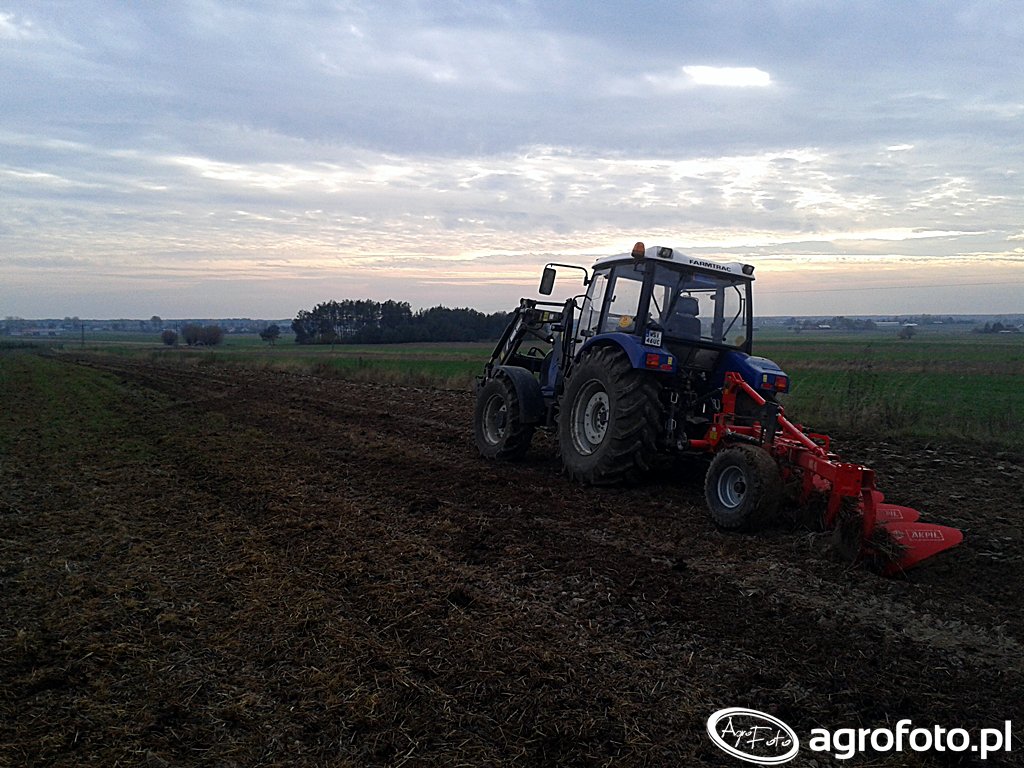

Co widzimy na zdjęciu Farmtrac i Akpil?
Ciągnik Farmtrac, prawdopodobnie model z serii 80xx, pracuje na polu podczas orki, korzystając z pługa Akpil. Maszyna napędzana silnikiem o mocy około 80 KM oraz wyposażona w mechaniczna skrzynię biegów, umożliwia efektywne operacje orki na średnich gruntach. Konstrukcja silnika Ferruccio, obejmująca 4 cylindry oraz pojemność skokową około 4 litrów, zapewnia odpowiedni moment obrotowy do współpracy z pługiem. Ciągnik, dzięki swojemu tylnemu TUZ z maksymalnym udźwigiem przekraczającym 2400 kg, łatwo radzi sobie z ciężarami, co zwiększa jego wydajność podczas intensywnych prac polowych.
